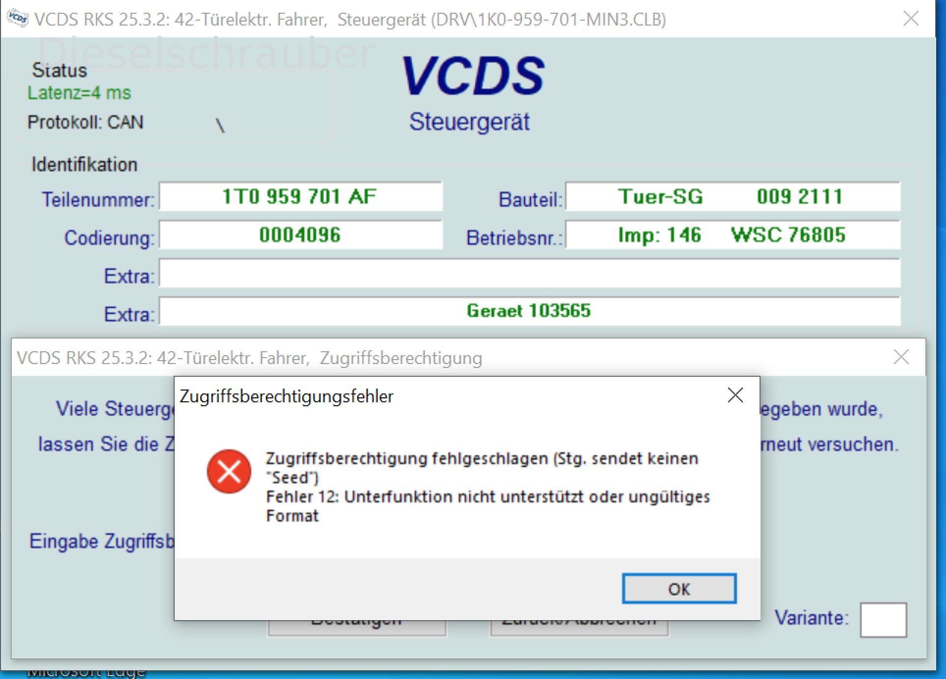

È possibile modificare le impostazioni con VCDS versione 25.3.2? (Gli specchietti possono essere ripiegati elettricamente tramite un interruttore).
Sto cercando di accedere tramite stg 42 - accesso di sicurezza 16 - codice 04354, ma ricevo sempre un messaggio di errore. Il campo "10" è sempre grigio.
Grazie.

Messaggio31-03-2026, 17:47    Oggetto: Specchi Touran 1T3: Pieghevoli e Originali Cita
Accidenti. La centralina della porta posteriore sinistra non risponde.

Messaggio02-04-2026, 10:19    Oggetto: Specchi Touran 1T3: Pieghevoli e Originali Cita
Devo ricontrollare. Questa funzione non è disponibile né alla radio né nel sistema di infotainment. La cercherò con VCDS.

Messaggio02-04-2026, 16:19    Oggetto: Oggi: Scopri le ultime notizie e novità Cita
Questa area non esiste. Tuttavia, nella wiki è scritto che non è possibile utilizzare VCDS per questa funzione.
