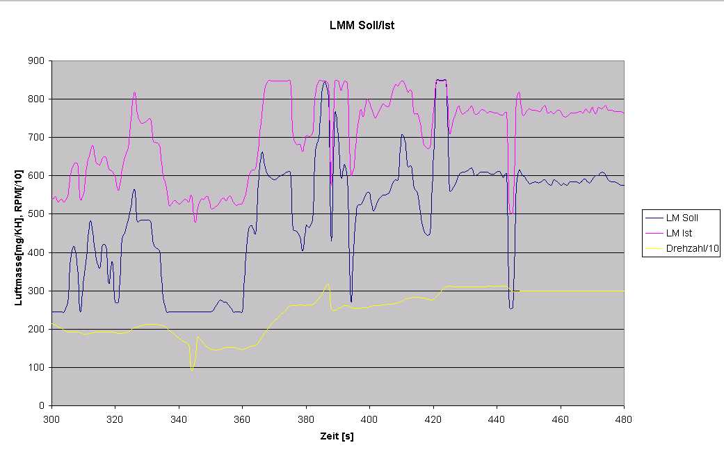

"Finalmente, stanotte, ho avuto un motore che funzionava correttamente e ho avuto anche del tempo per andare in rettilineo e fare un giro di prova icon_smile.gif"
Il mio trattore ha impiegato rispettivamente 8,69 e 8,52 secondi per andare in entrambe le direzioni !!!
(Ho un Golf 3 Variant CL del 1996, senza climatizzatore)
Dato che sono riuscito a misurare tutti i valori (eccetto la potenza e il peso reali) in precedenza (-3 gradi, 1010 mbar, 47 km/h a 2000 giri/min (tutto con VAG COM)), rimangono solo errori nella potenza o nel peso.
Quanto pesa un G3 TDI Variant COMPLETAMENTE pieno di carburante?
Circa 1550 kg ???? Quindi, 8,6 secondi a 66 kW
Riguarda i valori di LMM, che diminuiscono a velocità più elevate, la "lentezza"?
http://people.freenet.de/golf-schrauber/dzr_lmm.gif
Forse anche altri conducenti di veicoli commerciali fino a 4000 hanno già percorso questa strada e possono condividere le loro esperienze icon_smile.gif
Saluti

Messaggio18-12-2003, 0:44    Oggetto: DZR: Valori tipici (il mio è troppo lento) Cita
Ciao Martin,
i tempi non sono affatto così.
Il mio tempo è di circa 8,3 secondi.
I valori LMM sembrano però un po' strani.
I miei valori di misurazione mostrano che le due curve sono quasi sovrapposte.
parallelo (con un margine di errore massimo del 2% - errori di arrotondamento?).
Hai disattivato l'AGR?
Saluti, Rudi

@ x world
Voglio !! 2 secondi solo per il meteo e 10 cent ... ho bisogno anche di 10 cent !!! (quindi solo una richiesta di denaro ?)
@ Rudi
Quindi ti riferisci ai miei valori di LMM?
Sembrano strane a prima vista. Nel motore ho fatto ZERO modifiche, perché l'ho acquistato 1 anno e mezzo fa e finora ho solo installato una copertura per il motore, tubi per il motore diesel e connettori per il sistema ESP.
Mi sorprende l'elevato LM nel range di carico e il calo a partire da 3000 (cosa che, però, anche l'AHU che ho misurato di recente presentava!).
Hai delle foto tue???

Rudi
Messaggio19-12-2003, 23:58    Oggetto: DZR: Valori tipici (il mio è troppo lento) Cita
Bene, allora!
L'intero tratto rappresenta un campione di un viaggio normale sulla A2xx, non una misurazione specifica.
A 3000 giri, il mio Golf (tachimetro) indica circa 135 – ah no; ovviamente solo 120; più non è possibile.
Sembra che ci siano problemi con il sistema di scarico dei gas di scarico (la curva superiore rappresenta il valore reale!) icon_twisted.gif
Se il valore previsto, però, una volta raggiunto quello reale, l'ultimo non si icon_exclaim.gif
Sto cercando di fare un test di velocità e registrarne i risultati.
Saluti, Rudi
