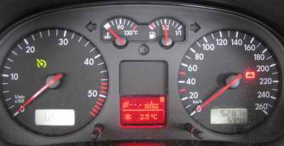

Iscritto il: 15/04/2002
Messaggi: 5628
Messaggio11-03-2004, 12:51    Oggetto: GRA: Spia nel cruscotto, significato e rimedi Cita
Gremlin ha scritto:
Bertil ha scritto:
Mi dispiace, ma la mia Golf4 ha la spia GRA accesa... e mi infastidisce!
È interessante. In quale posizione si trova?
Sotto la data 20, in basso a destra.
Nel cruscotto VDO della SEAT Toledo (l'auto di mio fratello), la spia è prevista, ma non è installata. Devo controllare lo schema elettrico per vedere se il cablaggio è effettivamente presente.
 Dimensione file:  18.53 KB
 Visualizzato:  6687 volte
Tradotto il 10-10-2026, 5:05.

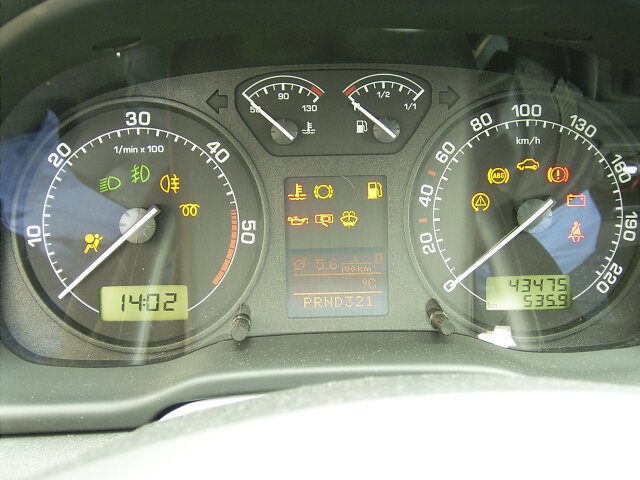

Gremlin
Messaggio11-03-2004, 14:11    Oggetto: GRA: Spia nel cruscotto, significato e rimedi Cita
Ah, sì...
Ecco come appare nel mio caso:
Lo spazio libero tra la luce di crociera e l'airbag è dedicato al controllo del rimorchio. Sotto il filamento si trova l'EPC. Sotto l'ASR si trova la spia del motore.
Tra il serbatoio e il freno, c'è una lampadina per segnalare che il cofano è aperto, ma non funziona. Sotto il serbatoio c'è una spia (che io non ho).
Ciao Gremlin.
