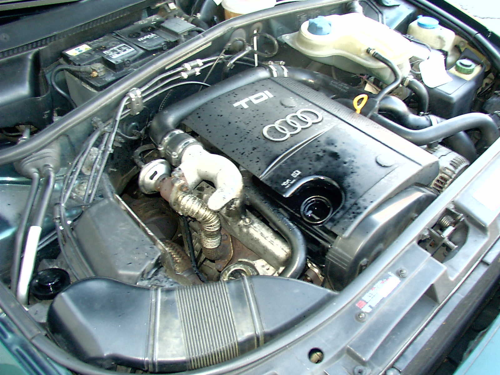

Il problema del fumo che emetti è sicuramente dovuto a una perdita. Ho lo stesso problema, anche se non così grave.
Una volta, dopo aver aggiunto l'olio, ho dimenticato di rimettere il tappo.
Sull'autostrada, mi sono meravigliato di vedere tutto nero dietro di me. Un conoscente che mi seguiva mi ha detto che sembrava che stessi scaricando catrame dal tubo di scappamento.
Quando ho aperto il cofano dopo aver percorso 250 km, ho visto questo. Ho messo il coperchio e il problema del fumo nero è stato risolto.
Saluti.
Manuel.

@Manuel Thomas: È strano, perché se aspira aria attraverso il tappo dell'olio e il sistema di controllo delle emissioni, allora il sensore di massa d'aria dovrebbe rilevare una massa d'aria inferiore, il che porterebbe a una quantità di iniezione inferiore a causa del sensore di ossigeno.
