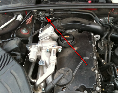

Ecco l'immagine del sensore corretto.
È già stato installato il nuovo sensore con indice TN 'A'.
La domanda è se dovrei semplicemente sostituirlo.
http://stefan.localh0rst.net/albums/album02/IMG_0057_1.sized.jpg
Con 36 euro, non costa poi così tanto.
Dopo la rigenerazione forzata, ha funzionato molto bene, ma dopo soli 50 km ha ricominciato a funzionare come prima. Il consumo di carburante è tornato a stabilizzarsi tra i 6 e i 7 litri.

Come si può vedere dall'immagine, è stato installato il sensore corretto (indice A).
Tuttavia, l'auto ha funzionato correttamente solo per un breve periodo dopo la riparazione, e purtroppo il consumo di carburante è di nuovo aumentato al livello abituale.
I problemi di avviamento a freddo sono migliorati, ora il motore non si spegne più, ma comunque fa comunque fatica ad avviarsi, il che è udibile.
La mia Golf IV con motore ARL TDI ha avuto un'accensione migliore anche dopo 250.000 km.
Dovrei sostituire il sensore preventivamente?
I valori della differenza di pressione sono diminuiti notevolmente a motore al minimo. Ora indicano valori compresi tra 2 e 5.
