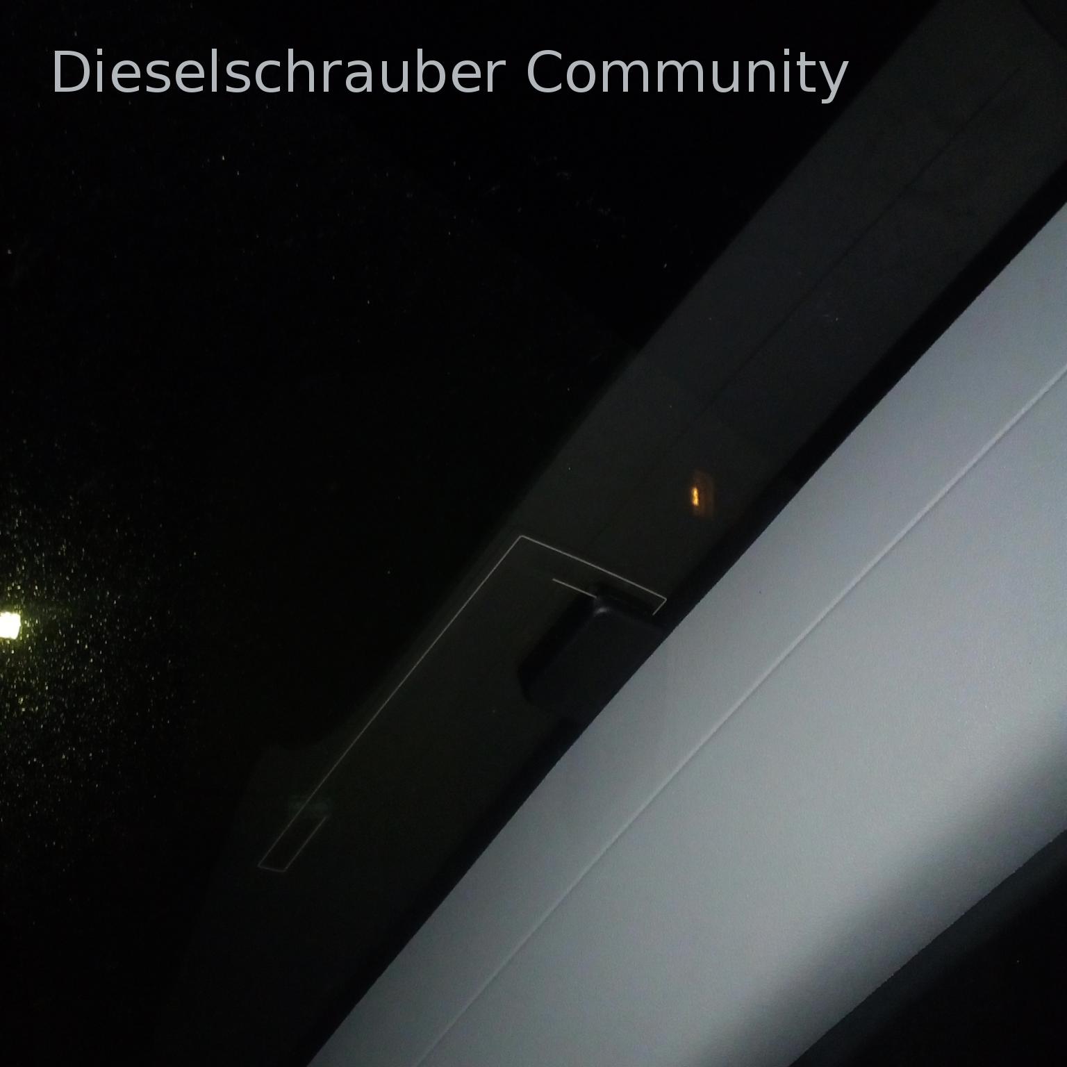

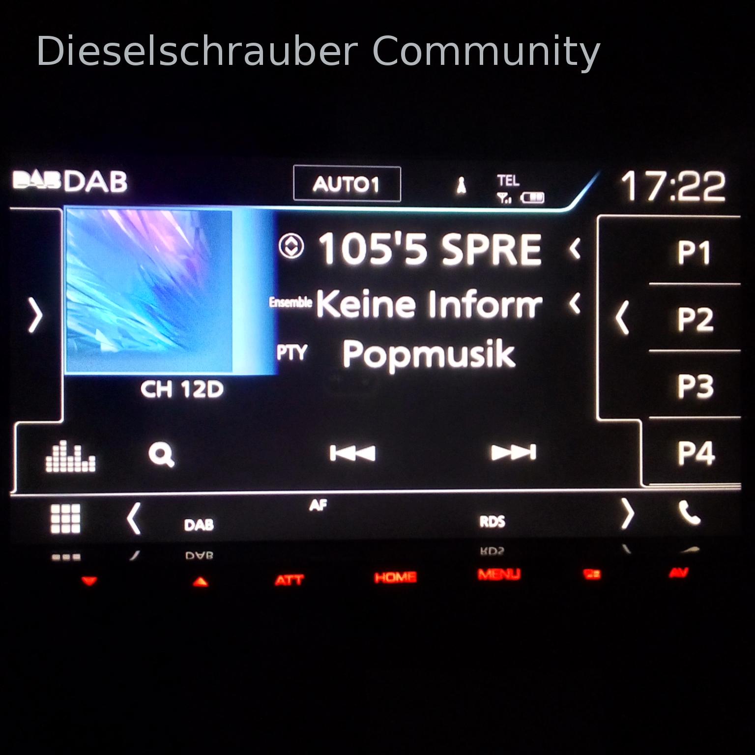

Ieri abbiamo installato un autoradio doppio DIN di Kenwood nel T5-2 di un amico. L'adattatore extra ordinato da Quadlock per connettori ISO, come noto, non forniva la tensione di accensione. L'ho prelevata dal cavo giallo-arancione della console di controllo del riscaldamento sotto. L'autoradio ora funziona con l'accensione. Premendo un pulsante sul dispositivo, è possibile accenderlo anche senza accensione per 30 minuti, dopodiché si spegne automaticamente. Sperando che non ci siano obiezioni riguardo all'uso di questa linea, che è piuttosto spessa.
Ho lasciato installare l'antenna a dischi per DAB+ ieri. Per questo, ho chiesto una lente pulita e forse non dovrebbe esserci così tanta umidità.
Ha qualcuno un consiglio su come passare dal gioco a scacchi radio, con poco sforzo, al punto più alto della colonna A? Idealmente sul lato destro.
La prova di ieri è andata comunque bene, con il dito sulla antenna DAB.

Ho spatole di diverse forme e spessori - in legno. icon_wink.gif Se intendi le maniglie sulla colonna A come aiuto per l'inserimento, questa non ce l'ha.

Se possibile, preferirei evitare l'antenna interna adesiva per i seguenti motivi:
1. Ricezione subottimale
2. In caso di sostituzione del parabrezza, è necessario sostituire anche l'antenna.
Un'antenna DAB esterna è la soluzione che vorrei adottare.

Sarebbe il mio veicolo - assolutamente sì! Il T5 altrimenti non ha antenne visibili e questo deve assolutamente rimanere così. Soprattutto, niente deve essere posizionato sul tetto. Inoltre, nella nostra regione, la trasmissione DAB+ è eccellentemente sviluppata. Come livello di riserva, è ancora disponibile la ricezione UKW per le aree non servite. Qualcosa va sempre!
Le adesivi per la sostituzione del parabrezza costano circa 6 EUR l'uno. E la scatola nera con l'amplificatore per l'antenna e il cavo fino ad essa possono essere mantenuti anche durante la sostituzione del parabrezza, se si rimuove l'oggetto dalla vetra prima di consegnarlo al centro di assistenza. L'ho già fatto con successo due volte. Ho dei nastro adesivo trasparenti per incollare di nuovo, oppure posso trovarli in rotolo nel negozio di ferramenta locale.
