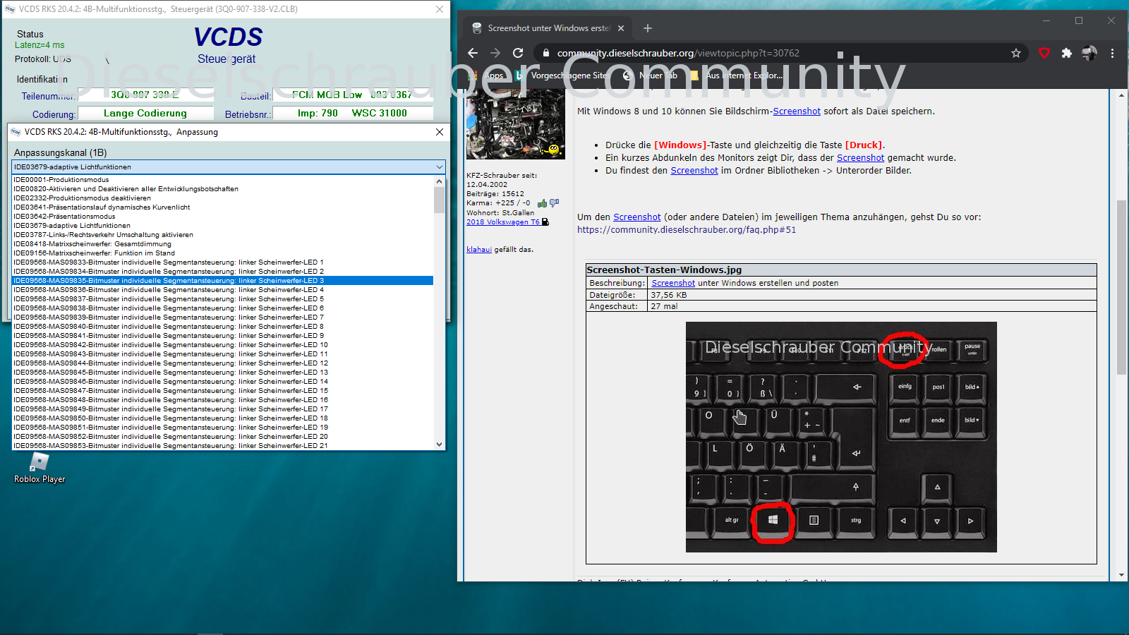

Fai uno Screenshot delle opzioni che si trovano sotto i canali di personalizzazione.
Se non ci sono le voci "Lista componenti - Controllo luci lato sinistro", "Lista componenti - Controllo luci lato destro", "Lista componenti - Controllo luci lato sinistro 2" e "Lista componenti - Controllo luci lato destro 2", allora c'è qualcosa che non va con il tuo sistema 4B.

Messaggio26-09-2020, 11:59    Oggetto: Cita
Ciao Bertil,
Certo, forniscimi lo Screenshot e lo tradurrò in italiano.

Messaggio26-09-2020, 15:44    Oggetto: Cita
C'è qualcosa che non va assolutamente.
Senza la registrazione dei sensori D6 e D7, non è possibile procedere. Se questa opzione non è disponibile nella configurazione della centralina, allora c'è sicuramente un problema.
Mi dispiace, non posso aiutarti in questo caso. Non sono in grado di farlo. Scusa.

Messaggio28-09-2020, 17:57    Oggetto: Cita
Solo per sicurezza: hai già controllato fino in fondo, per essere sicuri che non ci siano altre informazioni nascoste all'interno o sotto i modelli di bit per i LED?

Messaggio28-09-2020, 18:32    Oggetto: Cita
Ciao Rainer,
Ho scorso tutto. Purtroppo, non ho trovato niente icon_sad.gif.
