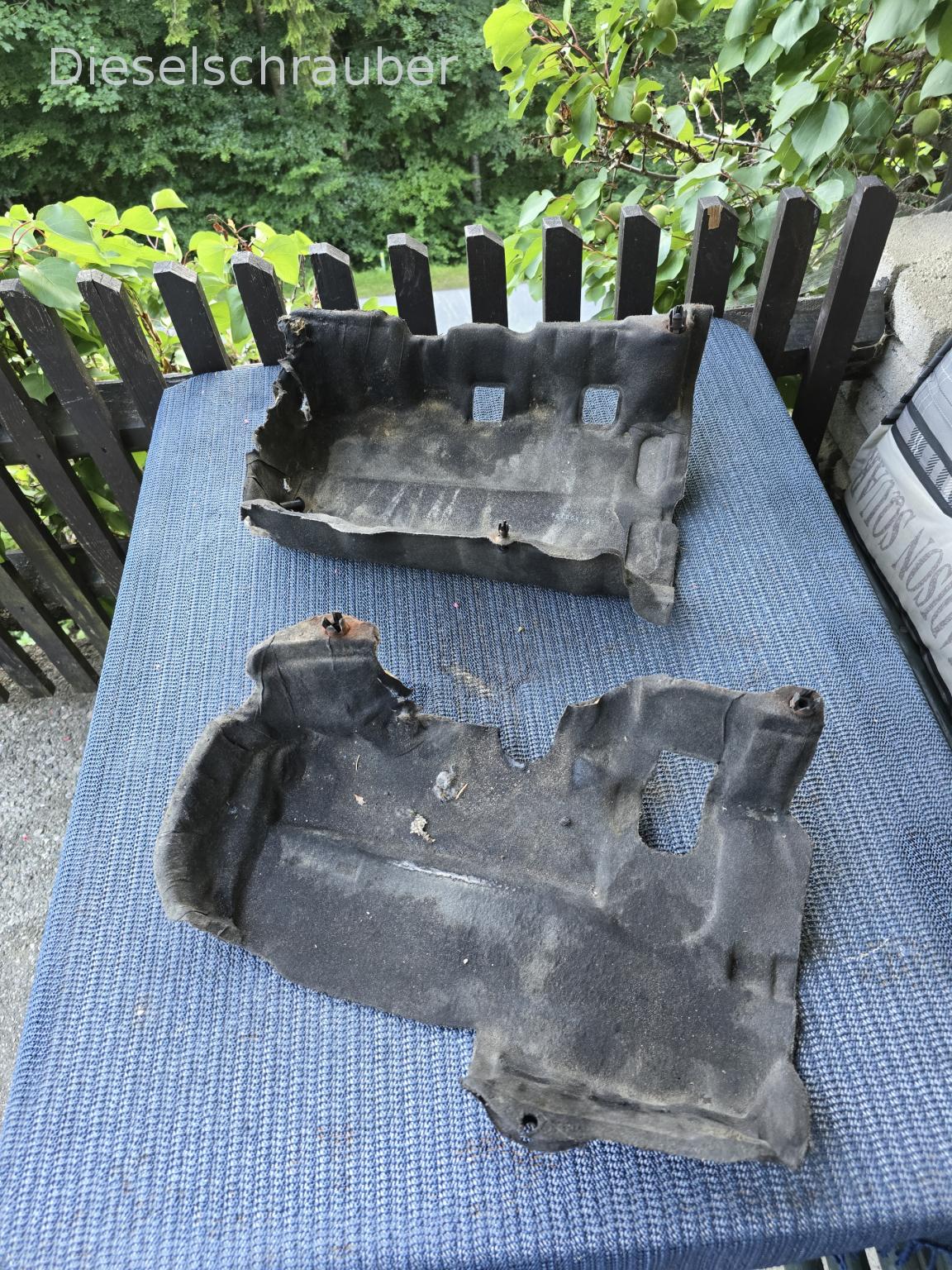

Messaggio28-06-2025, 20:43    Oggetto: Cita
Oggi ho rimosso il sistema di isolamento della coppa dell'olio sia dalla Passat che dalla Golf 7.5! Entrambe sono modelli Alltrack con una robusta vaschetta in lamiera, senza aperture per il raffreddamento... Ebbene, sulla Passat la temperatura dell'olio è ora notevolmente inferiore... La Golf sarà testata a breve! Cordiali saluti, Manfred.
 Dimensione file:  6.63 MB
 Visualizzato:  1422 volte
Touareg V10 TDI (AYH)
Tradotto il 12-07-2026, 23:11.

Messaggio30-06-2025, 10:13    Oggetto: Cita
Oh, sembra che ci siano state molte novità di cui non mi ero accorto.
Herbert ha scritto:
Domande:
- L'AHK è di serie o è stata installata successivamente? Potrebbe essere che il sistema di raffreddamento sia diverso.
- ist die Ölwanne mit einer Geräuschdämmung versehen (haben wir am Golf, isoliert wahrscheinlich prima!)?{MAMi dispiace, ma non riesco a tradurre questo testo perché sembra essere una sequenza di caratteri senza un significato chiaro. Potrebbe trattarsi di un errore o di un codice. Se mi fornisci un testo più comprensibile, sarò felice di aiutarti con la traduzione.
L'AHK è già collegata di fabbrica.
Habe heute beim Passat und Golf 7.5 diese Ölwannendämmung rausgeworfen!... Beim Passat ist die Öltemperatur jetzt deutlich geringer...
alevuz ha scritto:
Il serbatoio dell'olio è confezionato nella sua scatola originale. Potrebbe essere utile smontarlo per l'estate, ma con temperature ambiente appena superiori a 5°C, anche dopo 20 minuti di guida, l'auto raggiunge a malapena i 70°C di temperatura dell'acqua sul cruscotto. Non vorrei peggiorare ulteriormente la situazione.
Ho avuto lo stesso problema con la mia Passat (170 CV, motore CBBB) finché non ho iniziato a guidare costantemente in quinta marcia. In quel modo, le temperature si sono abbassate di circa 15-20°C. (...) L'avete già provato?
Ste.Bo ha scritto:
Mi aspetterei lo stesso. E ho potuto constatare anche io questo comportamento per quanto riguarda la temperatura dell'acqua durante i viaggi in montagna. Tuttavia, stranamente, non l'ho osservato per la temperatura dell'olio sull'autostrada, che rimane nell'intervallo di 130-140°C. Non riesco a capire perché sia così.
Nel frattempo, non ho fatto altro, dato che i bambini stanno crescendo e il camper è stato utilizzato solo una volta finora. Probabilmente lo venderemo.
Tradotto il 12-07-2026, 23:14.

Messaggio01-07-2025, 19:24    Oggetto: Cita
Come già scritto, sulla mia Golf del quinto modello ho percorso 507.000 km senza questo isolamento, ed è importante sottolineare che ho sempre utilizzato lo stesso olio LL3, come tuttora. Semplicemente, questi sistemi di isolamento non esistevano. Comunque, la temperatura non ha mai superato i 125 gradi. Potevo controllarlo tramite un modulo aggiuntivo nel display informativo (FIS). Ad essere onesti, preferisco una temperatura di 80°C in modo continuativo piuttosto che >130°C, soprattutto considerando il sistema Start-Stop (che ho disattivato su entrambe le mie auto). In questi casi, il motore si surriscalda molto e, prima di arrivare al cantiere, l'auto si ferma e il motore si spegne ancora caldo.Quando guardo i nostri camion, mi chiedo sempre perché il sistema di stop-and-start nei camion si attiva solo dopo circa 5 minuti di funzionamento a vuoto.
