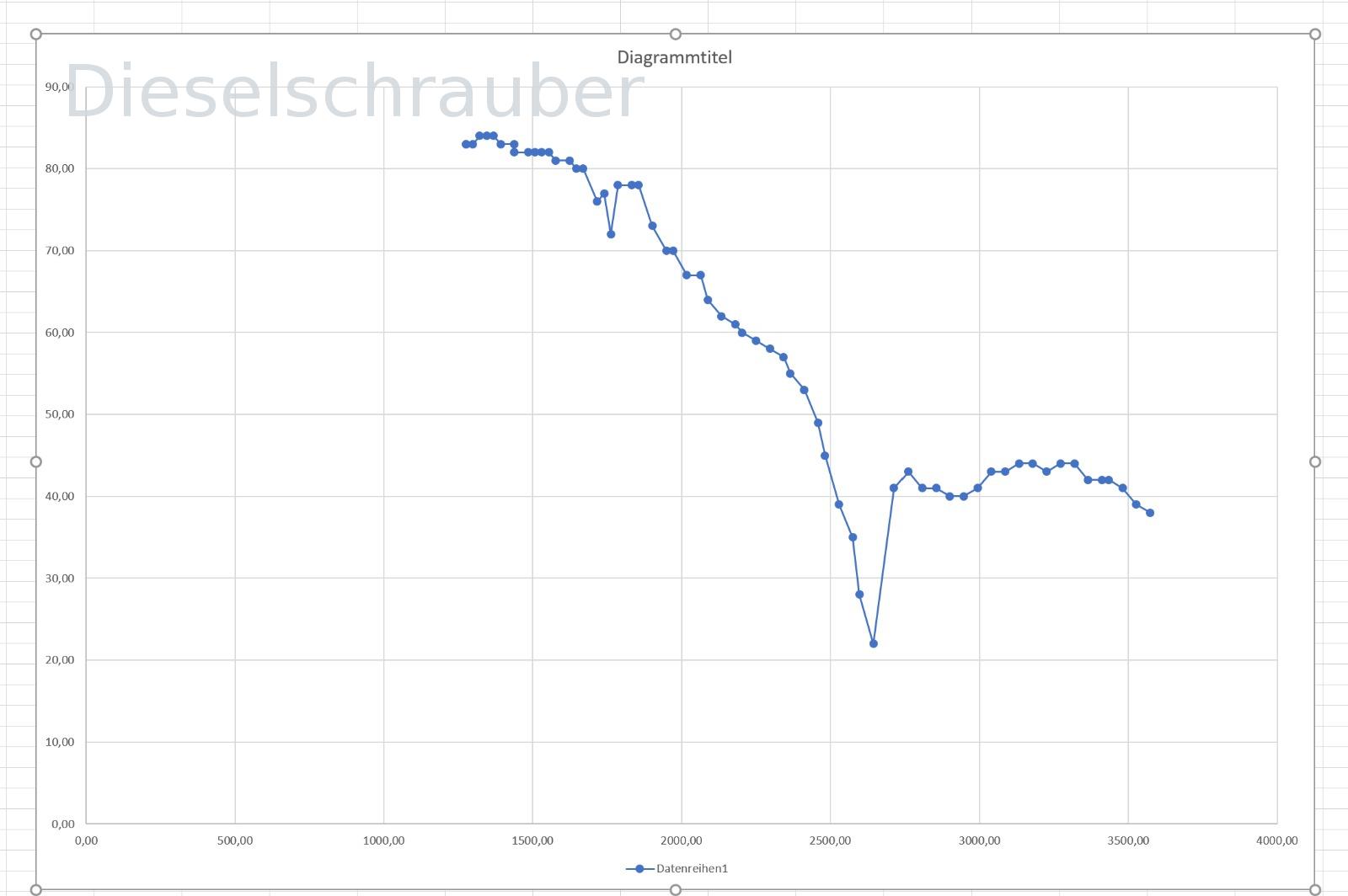

Messaggio08-06-2024, 15:13    Oggetto: Cita
Ciao a tutti,
Finalmente ho avuto di nuovo un po' di tempo e sono riuscito a mettere in pratica i consigli.
Ho rimontato nuovamente il turbocompressore. Durante il montaggio, ho notato che il tubo tra il raccordo del turbocompressore e la valvola EGR era rotto! Non riesco a capire come potessi non averlo notato l'ultima volta. L'avevo controllato anche specificamente. Comunque, ora è tutto a posto.
Ho anche accorciato l'asta di collegamento, come suggerito, di esattamente un giro. Dopo l'assemblaggio, l'auto si è dimostrata "funzionante". In ogni caso, decisamente meglio. Ora, ovviamente, non so se il miglioramento sia dovuto principalmente all'eliminazione della perdita o alla regolazione della barra stabilizzatrice.
Purtroppo, non avevo a disposizione un tester per registrare i risultati. Tuttavia, a partire da 2000 giri/minuto, si è potuto percepire un notevole aumento della coppia.
Ho quindi provato, a scopo di verifica, a ridurre ulteriormente la barra di collegamento di un altro giro, ma non ho notato cambiamenti significativi. Allego il log della versione con la barra di collegamento ridotta di due giri. In questo log si può notare un chiaro eccesso di oscillazione.
Ora girerò di nuovo la barra di un giro indietro e farò un altro tentativo.
Quello che si nota ora dai dati (e che si percepisce anche nella realtà) è che al di sotto di 2000 giri/minuto, le prestazioni sono molto limitate.
Come detto, in questa configurazione, il veicolo è diventato di gran lunga più potente e reattivo.
In allegato, uno Screenshot del log.
La pressione di sovralimentazione dovrebbe essere significativamente superiore a 2000, corretto? Dove potrei intervenire ulteriormente?
Considerando il motore N75, che opera a meno di 2000 giri/min con un carico di circa l'80%, non dovrebbe raggiungere il 100% della sua capacità? In base alla mia comprensione, questo implicherebbe che la fasatura dell'EGR (ricircolo dei gas di scarico) è leggermente più aggressiva, giusto?
Saluti, Al.

Messaggio08-06-2024, 16:05    Oggetto: Cita
Grazie per il feedback. Ma due cose negative contemporaneamente, non è proprio il massimo.
Ho rimontato di nuovo il turbocompressore.
Non è mai stato richiesto. Se ce n'è uno nuovo, allora lo si lascia lì.
Ho quindi provato, a scopo di verifica, a ridurre ulteriormente la barra di accoppiamento di un altro giro, ma non ho notato alcuna differenza percepibile.
Ho detto *una* rotazione, ho sottolineato proprio quella *una* perché, se l'angolo di avanzamento è troppo elevato, l'albero delle turbine può rompersi dal compressore. Puf, rotto, motore completamente danneggiato.
Almeno hai controllato come sta il turbocompressore; come previsto, la pressione di sovralimentazione è troppo alta, e inoltre, sospetto che abbiano rimontato il vecchio compressore (incrostato), che sembra bloccare la valvola di regolazione della pressione. La pressione di sovralimentazione scende bruscamente da 2500 mbar a 2000 mbar. La pressione di sovralimentazione desiderata a 2000 giri/min non viene ancora raggiunta.
Durante l'ispezione, ho notato che il tubo tra il raccordo del turbocompressore e la valvola EGR era rotto! Non riesco a capire come potessi averlo trascurato l'ultima volta.
Sì, non ne ho idea, normalmente non è necessario vedere questo, perché si sente già il rumore quando si accelera.
