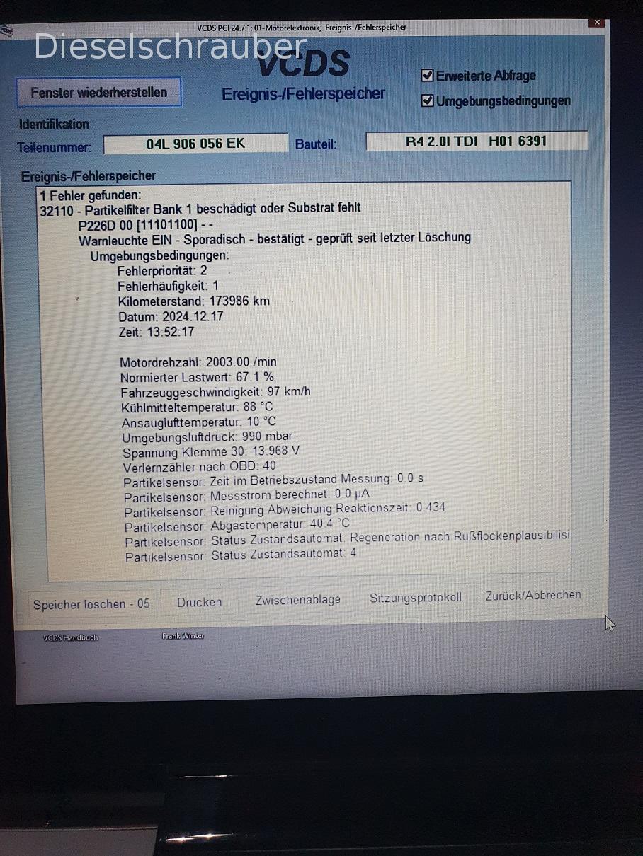

Messaggio21-12-2024, 11:08    Oggetto: Cita
Certo,
Ho rimontato il catalizzatore e il filtro antiparticolato, che erano stati puliti.
È stato pulito con acqua/prodotti chimici?
Aggiungere un nuovo sensore di particelle.
Ho impostato il valore delle ceneri su 10.
Far partire il motore al minimo per circa 15 minuti, quindi effettuare una guida prudente per eliminare l'umidità residua dal catalizzatore e dal filtro antiparticolato.
Tutti gli errori sono stati eliminati e non sono più ricomparsi.
Dopo circa 350 km, è comparso il seguente errore (vedere il log).
Il DPF (filtro antiparticolato) e il catalizzatore sono stati controllati visivamente e non presentavano danni evidenti.
Il sensore di particolato potrebbe essere intasato a causa dell'umidità residua dopo il lavaggio? È necessario effettuare la calibrazione del sensore di particolato?
Potrebbe essere stato impostato un valore di ceneri errato?
Grazie per il vostro aiuto.
Saluti, Frank.
 Dimensione file:  495.89 KB
 Visualizzato:  121 volte
Tradotto il 29-10-2026, 3:08.

Messaggio21-12-2024, 12:07    Oggetto: Cita
Mmm... a seconda della chimica utilizzata, durante la pulizia del filtro antiparticolato Euro 6, il washcoat, ovvero il rivestimento del monolite filtrante, potrebbe essere stato danneggiato o rimosso.
In linea di principio, il fornitore dovrebbe essere a conoscenza di queste informazioni o avere esperienza in merito.
(Scommetto che la frase sarà "Lei è assolutamente il primo di tutti quelli che hanno problemi...")

Messaggio21-12-2024, 13:09    Oggetto: Cita
Sì, a posteriori, è generalmente difficile dimostrarlo.
Ma è possibile capire in qualche modo se si sono effettivamente verificati danni (ad esempio, presenza di fuliggine sull'uscita del tubo di scarico o eccessiva fumosità durante la guida)? Oppure, come già menzionato, il sensore delle particelle potrebbe essere danneggiato o intasato a causa dell'umidità residua? (Lo controllerò di nuovo).
Tradotto il 29-10-2026, 3:10.

Messaggio21-12-2024, 14:44    Oggetto: Cita
Se puoi verificare se il sensore (G784) deve essere programmato o meno, consulta il manuale di riferimento del tuo veicolo e il menu di configurazione di base nel software VCDS. Purtroppo, non ho fonti dirette a cui fare riferimento per fornirti informazioni più specifiche.
Wenn ich Deine Fehleraufzeichnung richtig verstehe, kam der Fehler zu Beginn einer Regeneration ( 350 km Fahrt ), das MSG störte sich an den 0 µA Meßstrom. Letzteres bedeutet keine leitende Schicht, also gar kein Ruß drauf. Oder kein Kontakt. SchMi dispiace, ma non capisco cosa intendi con "au mal in SSP595". Potresti fornirmi maggiori dettagli o contesto?
La spia si è accesa?
Eliminerei l'errore, controllerei la connessione del connettore e del cavo al sensore, e misurerei la resistenza del sensore e la tensione di alimentazione.
E inizialmente, almeno fino alla fine della prossima fase di rigenerazione, continueremo così.
