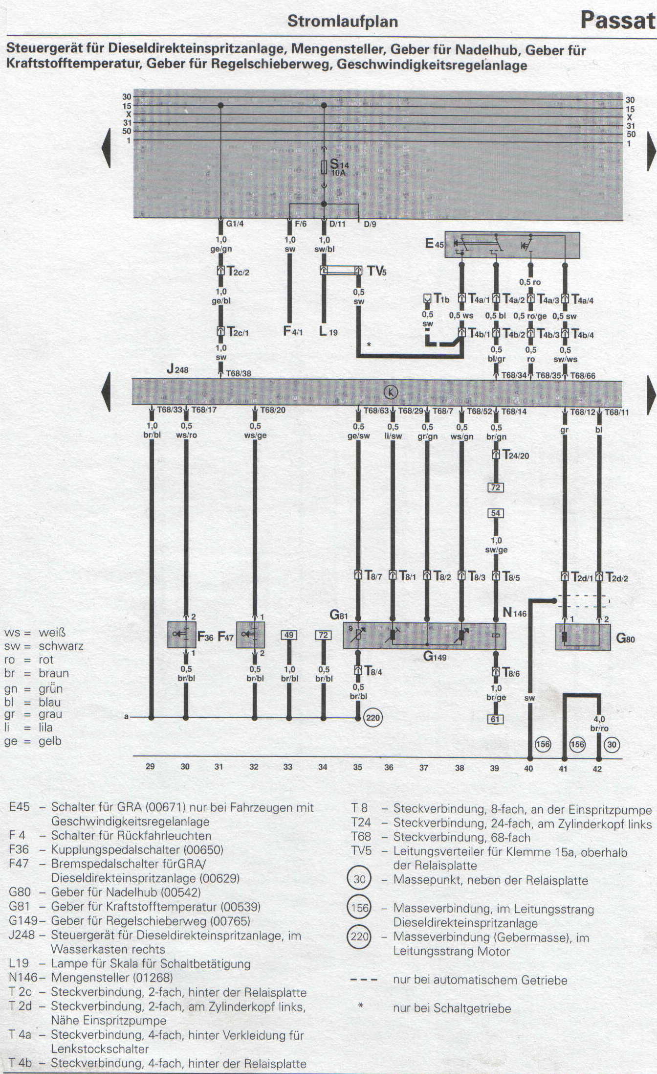

Sei fortun, potresti trovare un cavo per la tua auto, tuttavia, finora, quando ho installato il GRA, ho dovuto realizzare io la maggior parte dei collegamenti.
Una volta, è persino successo che il connettore per l'interruttore fosse già collegato al colonna di sterzo, ma è stato solo una volta su 20 o 30 volte.
Nella maggior parte dei casi, dovete semplicemente arrivare fino a un connettore dietro la piastra del relè, mentre in alcuni casi dovete arrivare fino all'unità di controllo del motore.
Inviare MKB e anno di produzione, quindi ti invierò lo schema elettrico.

Passat 35i, anno 1996, MKB: 1Z. Riguardo al cavo già presente: Potrebbe trattarsi di un veicolo modello Sharan?

Ciao, credo che fosse una Passat, ma è un po' datata.
Domani ti invierò lo schema elettrico.

Esatto! Questo sarebbe nel caso in cui tu riceva solo l'interruttore. Nel tuo 35i, dovrebbe essere esattamente come nel mio (35i GT Variant, 1Z, ez 02/96), ovvero troverai un connettore piatto nero all'interno del 'nodo' di rame dietro la tua scatola dei fusibili, con 4 pin. Come schema, mi ricordo di aver utilizzato quello di Dirk per la Golf 3.

Ciao, ho lo schema, anche se è arrivato un giorno dopo, ma ecco:
