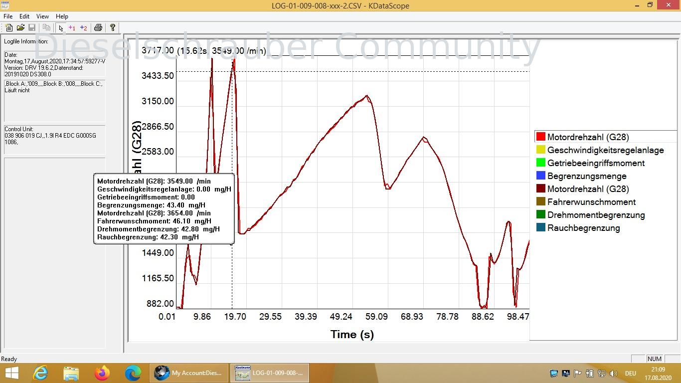

Per favore, verificate se, dopo alcuni secondi di accelerazione al massimo a 3500 giri/min, la pressione effettiva di sovralimentazione raggiunge il valore di pressione di sovralimentazione desiderato.
Se raggiunto, e se l'auto non fa rumore, è molto probabile che il sensore di massa d'aria sia difettoso oppure che ci sia un accumulo di gas di scarico dovuto a un catalizzatore/scarico difettoso.
Penso che ci sia qualcos'altro, altrimenti 12 litri ogni 100 chilometri sono assolutamente impossibili.
Se il motore fa rumore, la prima cosa da fare è controllare che il circuito del turbocompressore non presenti perdite.
 Beginnende Einspritzmengenbegrenzung aufgrund zu niedriger gemessener Luftmasse.
 Dimensione file:  240.99 KB
 Visualizzato:  923 volte

E se accedi al blocco di misurazione 11 della centralina motore tramite VCDS e fai clic su "impostazione di base", la barra della VTG si muove in modo fluido?
Durante questa operazione, il dispositivo si apre e si chiude alternativamente, mentre il motore deve rimanere al minimo.
Vedi:
Certo, ecco la traduzione:
/viewtopic.php?t=10810
Dovrebbe entrare nella camera a vuoto in meno di 0,5 secondi, raggiungendo al massimo una distanza di circa 1 cm. Se la barra si muove lentamente, significa che c'è una pressione insufficiente (solitamente a causa di una perdita, o perché la pompa non funziona correttamente, oppure perché il sensore N75 è difettoso).
All'aumentare della velocità del motore, la pompa del vuoto pompa più velocemente, il che significa che una perdita avrebbe un impatto minore...

hab nochmal luftmasse und Russbegrenzung geloggt was mir auffällt die russbegrenzung liegt IMMER bzw in dem Bereich bis 2000 upm (wo er ja nicht geht ) ca die hälfte unter der drehmomentbegrenzung bzw fahrerwunsch.
La domanda è perché viene misurata così poca massa d'aria. Sei sicuro che sia installato il sensore di massa d'aria corretto per il motore e che non sia stato sostituito erroneamente per qualche motivo?
