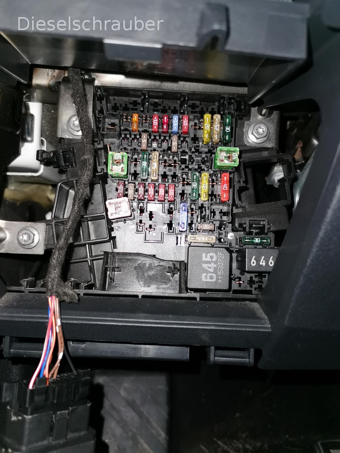

Messaggio02-12-2025, 17:53    Oggetto: Sono dentro!! Cita
Grazie Rainer! Sono riuscito a leggere il gateway. Era il contatto 1 (alimentazione continua) sul gateway. Ho collegato un cavo alla batteria e, improvvisamente, sono riuscito a leggere qualcosa.
Ho cercato e ho scoperto che il pin 1 del gateway dovrebbe essere alimentato dal terminale 30. Ho ricontrollato tutte le protezioni e non sono bruciate o danneggiate. Ci sono sicuramente altre cose collegate al morsetto 30, giusto?
Qualcuno potrebbe darmi un consiglio su dove cercare ulteriori informazioni?
Cordiali saluti e grazie mille.
Carsten.

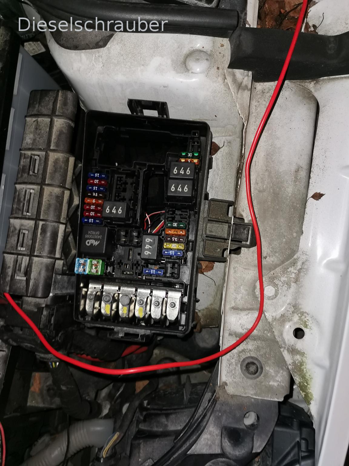

Messaggio02-12-2025, 17:55    Oggetto: Immagine del quadro dei fusibili del vano motore. Cita
Immagine.

Messaggio02-12-2025, 19:09    Oggetto: Oggetto: Problemi di alimentazione al gateway CAN bus Cita
Come è collegato l'accendino/la presa da 12V, e non tramite il terminale 30?

Messaggio03-12-2025, 8:56    Oggetto: Oggetto: Problemi di alimentazione al gateway CAN bus Cita
Intendi probabilmente che, se l'accendino delle sigarette ha un collegamento positivo fisso diverso, dovrei semplicemente collegare un nuovo cavo al gateway. Corretto?
Ho letto molto sulla connessione 30. Qualcuno ha una spiegazione semplice di questa connessione? È solo un fusibile?
Cordiali saluti,
Carsten.
Audi A6
Messaggi: 18128
Messaggio03-12-2025, 9:05    Oggetto: Oggetto: Problemi di alimentazione al gateway CAN bus Cita
Cordiali saluti,
Carsten
Controlla lo schema elettrico della tua auto: il terminale 30 è sempre alimentato.
