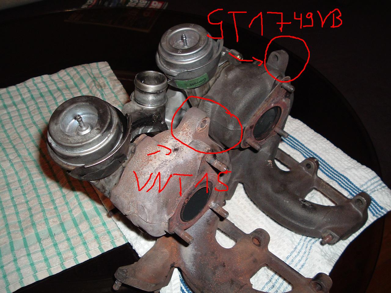

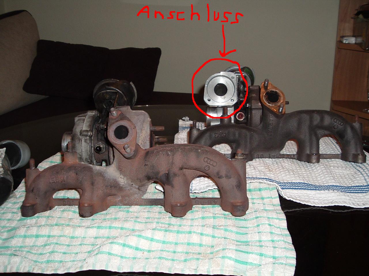

Ciao a tutti.
Come annunciato ieri, oggi ho sostituito il turbocompressore della mia Golf IV ALH. Il turbocompressore installato era un VNT15. Al suo posto monterò un turbocompressore ARL con codice GT1749VB. I due turbocompressori sono identici in tutto, tranne per il fatto che devo ruotare leggermente la girante del turbocompressore ARL.
Inoltre, ho altri due problemi: i supporti dei caricatori si appoggiano verso il basso tramite un attacco fissato al blocco. Per questo, i caricatori hanno un occhiello a cui è avvitata la staffa. Questo occhiello è ruotato di 90 gradi nel caricatore RL. Qualcuno sa se la staffa è diversa nel caricatore ARL e se posso utilizzare quella del caricatore RL?
Ausserdem passt der alte Ladelustschlauch der zum LLK geht nicht auf den Lader. Weis jeamnd von euch welchen ich da nehmen kann ? Bilder hängen an. Cordiali saluti.
[url]http://www.... [Link non funzionante][/url]

Mi dispiace, l'avevo dimenticato. Ecco di nuovo le immagini:

 Turbocompressore: problemi di montaggio?

Messaggio30-09-2005, 7:48    Oggetto: Turbocompressore: problemi di montaggio? Cita
Nessuno consulta più questo forum da quando ci sono stati i cambiamenti? Per voi esperti, non dovrebbe essere un problema capire da dove proviene questo caricatore.
GT1749VB
GA3 038253016D V013
716213-1s/n D1000111F
oppure?
Cordiali saluti.

Il problema è che ho già ordinato diversi tipi di tubi da Volkswagen, ma nessuno di essi si adatta al flangio sull'uscita del compressore.
Normalmente, i tubi vengono inseriti e fissati con delle fascette. Nessuno ha mai visto questa flangia con le 3 filettature. Avevo già sospettato che qualcuno avesse manomesso qualcosa, ma i dati del turbocompressore sono riportati sul corpo del compressore, quindi non può essere. È molto sospetto!

Nessuno ha armeggiato sul caricatore, ma lo ha smontato completamente.
Nel frattempo, so che normalmente al caricabatterie è presente una sorta di "silenziatore" che viene fornito con esso e che in questo caso manca. Non è disponibile singolarmente. Posso farmi realizzare un raccordo su misura da far inserire come adattatore oppure posso montare l'alloggiamento del compressore del modello GT1749VB con il codice articolo xxx016G. Dovrebbe essere compatibile e avere la connessione standard.
Ho trovato qualcuno che ha un singolo alloggiamento; spero che vada bene.
