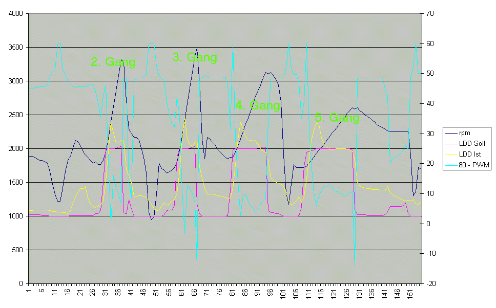

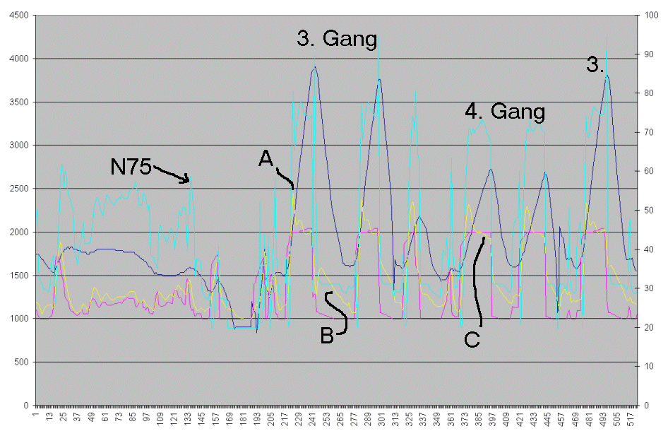

Ho misurato la Leon questo fine settimana.
Considerando in particolare la proposta di Rainer di creare uno strumento di test per il VTG, volevo chiedere se, analizzando questo log, si può notare chiaramente che il VTG sta avendo problemi (come suggerito dalla sensazione percepita sulla barra di regolazione) e se, eventualmente, potrebbe non avere più la sua piena escursione di movimento (cosa che non posso valutare, dato che è il mio primo e unico VTG).
Interessante sono:
A - Le sovrapressioni sono più alte quanto minore è la portata. Quasi 1,5 bar sono un valore elevato anche per un sistema di sicurezza a valvola di sfogo (ASV), direi.
B - Questa pressione di sovralimentazione, che persiste in modo insopportabile anche quando si toglie il piede dall'acceleratore, è un problema. Il sensore N75 potrebbe ancora scendere al 20%, ma spesso rimane al 31% e la pressione diminuisce probabilmente solo perché il regime di giri motore si abbassa.
C - Durante accelerazioni prolungate (ad esempio, la prima volta al 4° rapporto), la pressione di sovralimentazione può addirittura diminuire.

Soprattutto alla luce della riflessione di Rainer sulla creazione di uno strumento di test VTG, volevo chiedere...
Finché non avviene nulla, per così dire, sul lato "opposto" del programma da parte di Ross-Tech, le mie opzioni sono limitate e non intendo investire ulteriori risorse in questa situazione.
Saluti, Rainer.

dieselmartin ha scritto:
è chiaramente visibile in questo log se la VTG presenta dei problemi (cosa che si può notare anche dalla sensazione avvertita sulla barra di regolazione)
Ciao Martin,
Secondo me, il movimento dell'LD e del TV, anche durante la riduzione della velocità, ricorda molto un problema con il VTG (valvola di regolazione del flusso). Potrebbe anche essere dovuto a un gioco eccessivo tra il corpo valvola e le palette di deflessione (isteresi di regolazione). Oppure, potrebbe essere una combinazione di entrambi i fattori.
e se eventualmente non avesse più la sua piena autonomia (cosa che non posso valutare, dato che è la mia prima e unica auto a trazione integrale).
Secondo me, l'intervallo di regolazione è sufficiente, almeno per la posizione di apertura: altrimenti, il valore di LD (limite di sicurezza) nel campo di Pmax (pressione massima) sarebbe superiore al valore desiderato e non sarebbe più controllabile.
Per valutare correttamente la risposta dell'acceleratore, sarebbe ideale avere un grafico che mostri la potenza erogata a pieno carico in quinta marcia, nell'intervallo di giri compreso tra circa 1100 e 2000 rpm.
Di interesse sono:
A - I compensatori, che sono tanto più alti quanto più piccolo è il movimento. Quasi 1,5 bar sono anche per un sistema di controllo della velocità (ASV) un valore elevato, direi.
VTG, difficile da manovrare o allentato.
B - questa pressione di sovralimentazione, che persiste in modo insopportabile anche quando si toglie il piede dall'acceleratore. Il valore del N75 potrebbe ancora scendere fino al 20%, ma spesso rimane al 31% e la pressione diminuisce probabilmente solo perché il regime di giri diminuisce.
Conosco vagamente qualcosa del genere, grazie all'ALH. Questo è dovuto (anche) all'IVA detraibile.
C - Durante accelerazioni prolungate (la prima volta al 4.), la pressione di sovralimentazione può addirittura diminuire.
Beh, l'erro di regolazione (valore reale meno valore desiderato) rimane comunque entro limiti accettabili. Per un sistema di controllo che presenta dei problemi, questo è, secondo me, niente di straordinario.
Ecco due suggerimenti aggiuntivi per il grafico:
Nei log di sola misurazione MWB 11, è possibile escludere l'intervallo inutilizzato da 0 a 900 sugli assi di giri al minuto (rpm) e di carico (LD).
2. I valori calcolati "80 - Campo 4" sono più intuitivi per rappresentare il rapporto di duty cycle, poiché indicano un'attivazione precisa del VTG tramite valori elevati.
Scala l'asse Y destro da 0 a 80 icon_wink.gif.

La VTG ora funziona. Ho fatto provare al trattore un percorso più lungo (KO-WIL) a una velocità quasi massima, e dopo aver icon_evil.gif smontato diverse cose ieri sera, la VTG si muoveva in modo fluido e senza sobbalzi.
Quindi, ricapitolando tutto e pronti per la pista:
I progressisti non sono migliorati.
In generale (ieri ho controllato solo tramite il sistema di monitoraggio), è in grado di regolare e mantenere la pressione di sovralimentazione desiderata (anche a 200 km/h). Quando si toglie il piede dall'acceleratore, la pressione di sovralimentazione aumenta (sembra essere dovuta alla valvola di controllo preliminare).
Quindi, ora devo allungare ulteriormente la barra?
