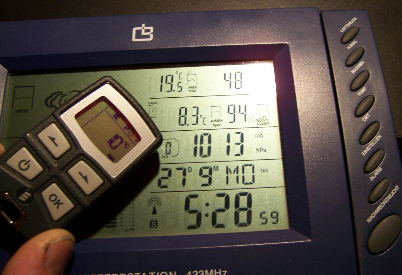

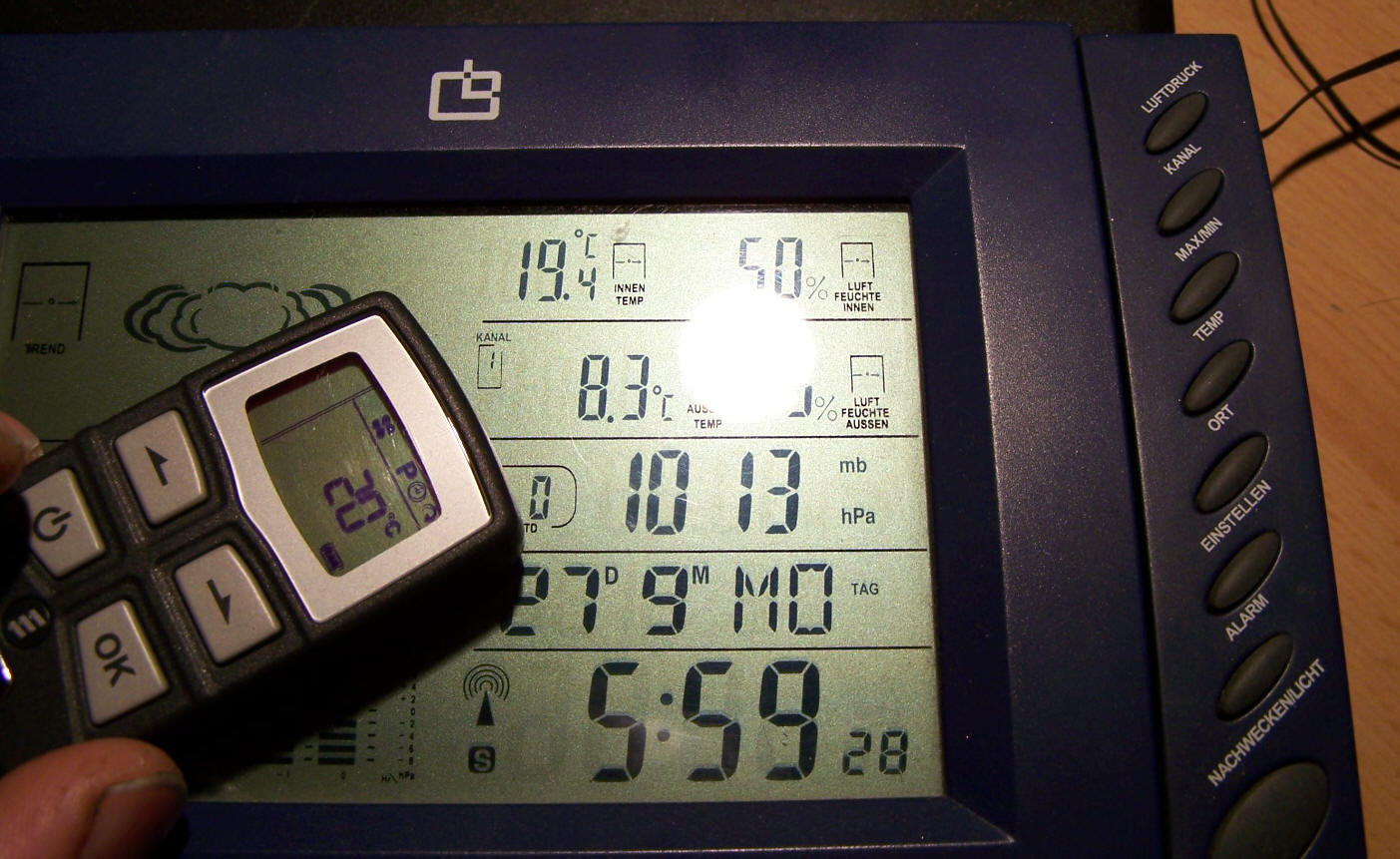

Messaggio27-09-2010, 20:43    Oggetto: Climatronic Passat 3B: Guida al funzionamento HE Cita
Prima prova questa mattina senza alcuna modifica:
 Dimensione file:  154.49 KB
 Visualizzato:  5235 volte

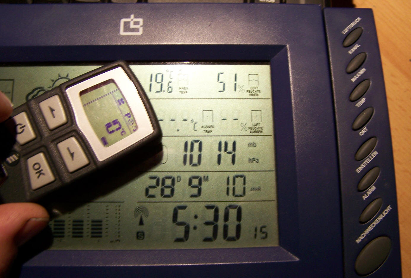

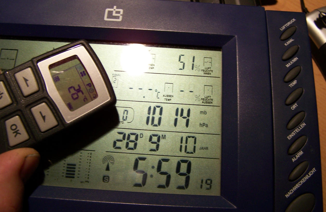

Messaggio28-09-2010, 19:02    Oggetto: Climatronic Passat 3B: Guida al funzionamento HE Cita
Seconda prova. Anche se la scorsa notte l'indicatore della temperatura esterna sulla stazione meteorologica si è guastato, si può vedere sul telecomando che all'interno dell'abitacolo c'erano esattamente 10°C, come il giorno prima. Questa volta, alle 5:40, la climatizzazione è stata impostata manualmente a 28 gradi in modalità automatica e con 4 livelli di ventilazione. Con le stesse temperature e lo stesso tempo di riscaldamento, il risultato è notevolmente diverso.
 Dimensione file:  161.21 KB
 Visualizzato:  4735 volte
 Dimensione file:  151.35 KB
 Visualizzato:  4694 volte
