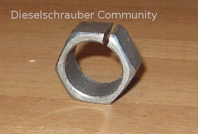

 Falls die Überwurfmutter an der PD-Einheit einen Spezialschlüssel erfordert, kann man diesen entweder kaufen oder sich aus einer M16 Mutter einen PD-Öffner bauen.
Dazu wird eine M16 Mutter auf 18,15mm ausgedreht und dann der Rand eingesägt.
Die Mutter lässt sich auf die Überwurfmutter der Düsenspitze schieben, im Schraubstock eingespannt klemmt diese die Überwurfmutter der Düsenspitze zuverlässig fest.

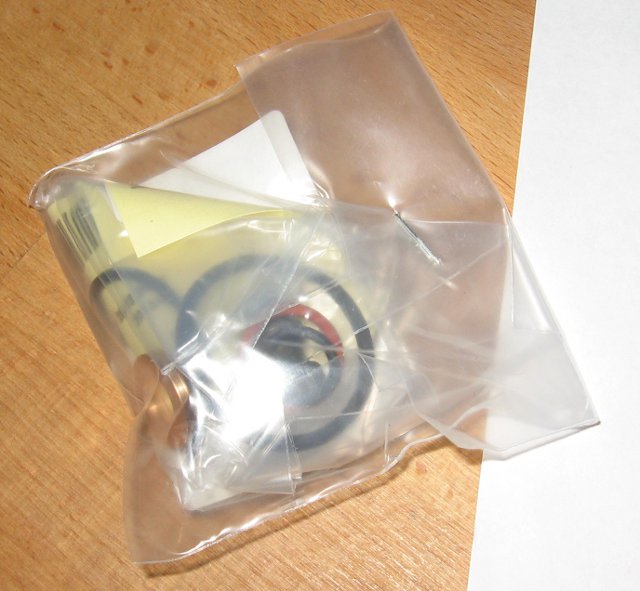

 PD-Dichtsatz für 2V TDIs, 038198051C
 Dimensione file:  55.61 KB
 Visualizzato:  102415 volte
