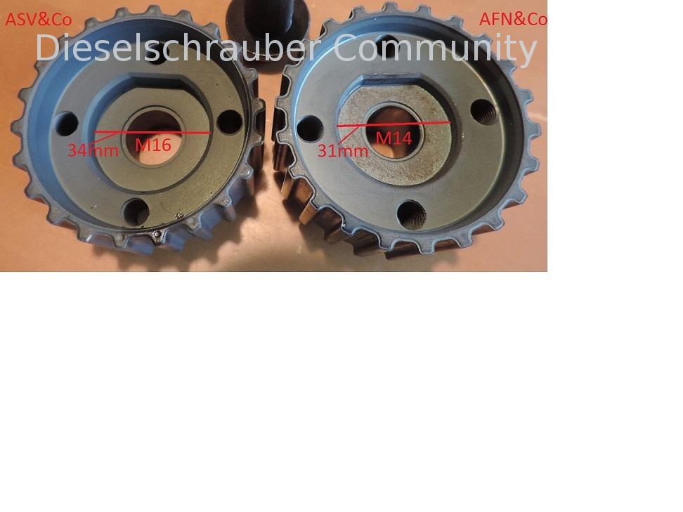

Dieci anni dopo...
Nel motore da 1.9 litri, con il passaggio ai corpi cilindrici senza albero intermedio, ai modelli ASV, ALH e PD, la vite centrale è stata modificata da M14 a M16.
Ecco perché c'è una coppia di serraggio diversa...

perché è interessante...
Non è stata cambiata solo la vite, ma anche il corpo filettato (KW) ha subito un aumento di diametro di 3 mm.
Si nota chiaramente sul supporto tra i quattro fori filettati M8 e l'attacco per l'albero motore.
Cordiali saluti, Schorsch.
