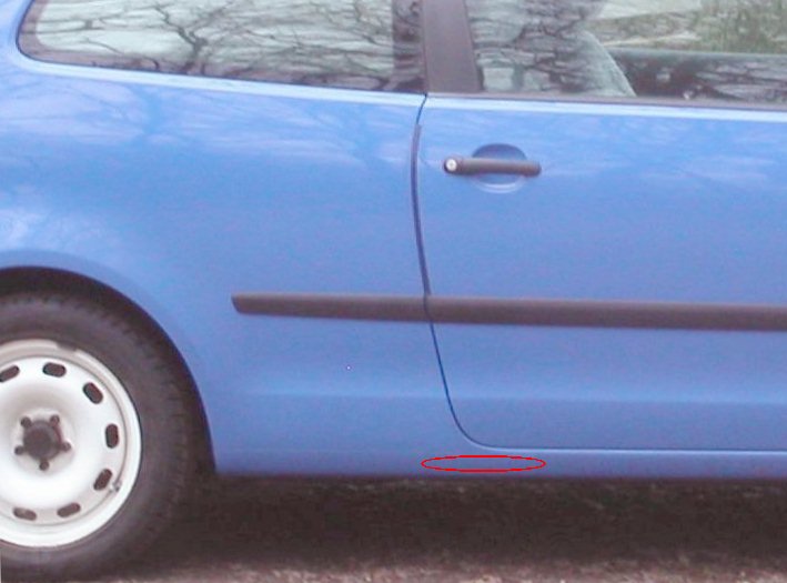

BM ha scritto:
Mmm, in realtà i longheroni terminano nella zona del montante centrale (B-pillar), oppure si riferisce al traversino inferiore (soglia).
Per una valutazione, o per una proposta di riparazione sensata, servono alcune foto chiare.
Non riesco a farle oggi. Quindi, come riferimento iniziale, ecco un vecchio ritaglio di immagine in cui ho evidenziato in rosso la posizione del danno.icon_wink.gif
L'altezza è sicuramente corretta, ma la posizione anteriore-posteriore potrebbe essere leggermente errata di qualche centimetro. La profondità dell'incavo è massima all'estremità anteriore della barra e diminuisce gradualmente fino a zero verso la parte posteriore.
Per me, finora, la distinzione tra "longherone" e "soglia" non era chiara, ma ora mi sembra che "soglia" sia il termine più appropriato.
Grazie comunque per il tuo interesse }.

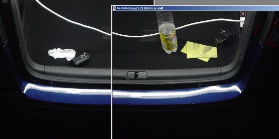

Forse è proprio ADESSO il momento giusto per scattare foto significative.
Avevo un difetto nella barra posteriore (già presente dalla fabbrica) che si poteva notare molto bene con una lampada a fluorescenza (che, per caso, avevo proprio a disposizione).
 Rotture nel longherone -> più niente revisione?

dieselmartin ha scritto:
Avevo un difetto nel paraurti posteriore (di fabbrica) che si poteva notare molto bene con una lampada a fluorescenza (che, per caso, avevo proprio).
No, nel tuo caso sembrava fossero delle irregolarità di 1-2 mm su superfici ampie e lisce.

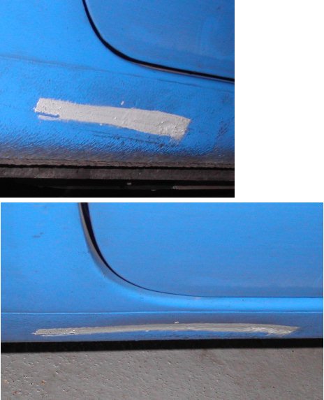

Ecco altre due foto reali dell'incidente.
Un meccanico qui nella zona mi ha offerto di riparare l'auto per 140 euro.
Le parti in metallo grezzo (con le viti da avvitare e rimuovere; successivamente è prevista una finitura fai-da-te, ma la perfetta superficie "arancione" non è per me una priorità) mi costerebbero 50 euro.
Quest'ultima opzione sarebbe più interessante anche perché l'auto dovrebbe rimanere in officina solo per poche ore, e io potrei aspettare; invece, per il lavoro completo, sarebbero necessari due giorni a causa dei tempi di asciugatura delle vernici moderne a base d'acqua.

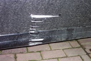

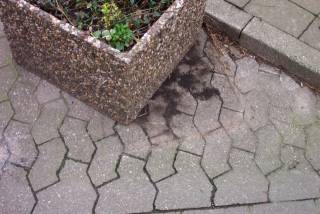

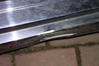

Ciao Ulf,
ich habe mit meinem Polo (6N2) vor mittlerweile über 4 Jahren einen Blumenkübel "beiseite geschoben". Die Auswirkungen an der Beifahrertür (ist ein 2 Türer) kannst Du auf den Fotos sehen (einmal von der Seite und einmal bei geöffneter Tür von oben). Den Kübel hänge ich auch mal an; man sieht auch gut, wo er vorher stand.... Der Schaden wurde (wenn mich meine Erinnerung nicht trügt) nach der von BM beschriebenen "klassischen Methode" behoben. Fazit: Ich sehe von dem Schaden nichts mehr. Und was vielleicht noch wichtiger ist: Ich sehe auch noch nichts wieder (z.B. Rost o.ä.). Der Träger wurde damals noch von innen mit Wachs geflutet. Die Methode kann ich also empfehlen. ÜPer quanto riguarda la revisione tecnica (TÜV), non mi sono mai preoccupato e nessuno me ne ha mai parlato.Comunque, il danno non è più visibile. Come soluzione temporanea, ho applicato anche uno strato di protezione sottoscocca.
Saluti, Thorsten.
