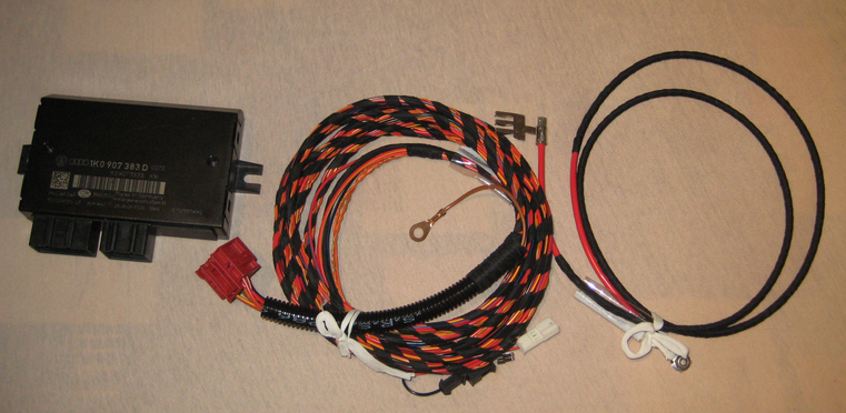

Ho installato un gancio di traino e un kit elettrico aftermarket sulla mia Passat 3C. Certo, ecco la traduzione:
"Questo prodotto è di Bosal."
Ora ho diversi errori memorizzati nella memoria di errore.
*** EDIT: A questo punto, mi permetto di interrompere: inizialmente avevo pensato che ci sarebbe stato un aggiornamento software da parte di VW, ma questo non si applica al mio veicolo. Grazie a vagtuning.
Conoscete problemi simili in altri veicoli? Oppure, qualcuno sa magari una soluzione? Ho dei timori che, a causa di costanti problemi di comunicazione, il CAN-bus non si stabilizzi e che, di conseguenza, la batteria si scarichi rapidamente.
Estratto della memoria degli errori relativo al veicolo (il numero di telaio è stato omesso per evitare di screditare direttamente il concessionario). Si verificano problemi di comunicazione ogni volta che si estrae la chiave. L'illuminazione del gancio di traino funziona correttamente, sia con che senza l'accensione. Gli errori relativi al sistema di traino (AHK) si verificano nelle centraline del telaio, della comfort, del gateway e della centralina specifica per il sistema di traino.
Cordiali saluti.

Messaggio15-08-2009, 21:51    Oggetto: 3C: Retrofit AHK, problemi con il sistema di sospensione pneumatica Cita
Avrei ancora a disposizione dei cablaggi interni per l'indice D plus.
Manca solo il cablaggio per il connettore.
 AHK

Messaggio15-08-2009, 21:58    Oggetto: 3C: Retrofit AHK, problemi con il sistema di sospensione pneumatica Cita
Sai per caso se, con questo, si sono verificati gli errori elencati sopra?
Cosa vorresti in cambio?
vagtuning
Messaggio15-08-2009, 22:03    Oggetto: 3C: Retrofit AHK, problemi con il sistema di sospensione pneumatica Cita
Non ho risposte precise nĂŠ alla prima nĂŠ alla seconda domanda.
Opinioni o convinzioni, ma quest'ultima non è pertinente a questo contesto.
L'idea era principalmente di fornire informazioni, e se necessario, ci si può contattare tramite messaggio privato.

Strano a dir, ma il mio dispositivo "Index E" non presenta problemi con il gateway CAN (C CAN-GW) con il software 0040, nonostante esista una libreria (TPL) specifica per esso.
Forse, icon_smile.gif, Guste potrebbe provare il modello D. Grazie alla seconda batteria, si raggiungono rapidamente i connettori, giusto?
Iscritto il: 27/07/2004
Messaggi: 2400
Karma: +437 / -0   Grazie, mi piace!
LocalitĂ : Mitte Schleswig Holsteins
Messaggio16-08-2009, 8:44    Oggetto: 3C: Retrofit AHK, problemi con il sistema di sospensione pneumatica Cita
dieselmartin ha scritto:
Forse guste potrebbe provare il D icon_smile.gif. Grazie alla seconda batteria, si raggiungono rapidamente i connettori, giusto?
Un'ottima idea!
Ma (a parte il fatto che non so se vagtuning fornirebbe anche la centralina), il mio kit di conversione a elettrico aftermarket ha purtroppo connettori completamente diversi (anzi, ne ha solo uno invece di due), quindi posso accedere facilmente ai collegamenti, ma non posso semplicemente cambiare i cavi.
Altrimenti, probabilmente, avrei accettato senza ulteriori domande. icon_wink.gif
Sono curioso di sapere se Ruebesan desidera effettuare il test e, in tal caso, se si potrebbe limitare l'applicazione al sistema di controllo AHK.
Saluti.
Mi piace.
