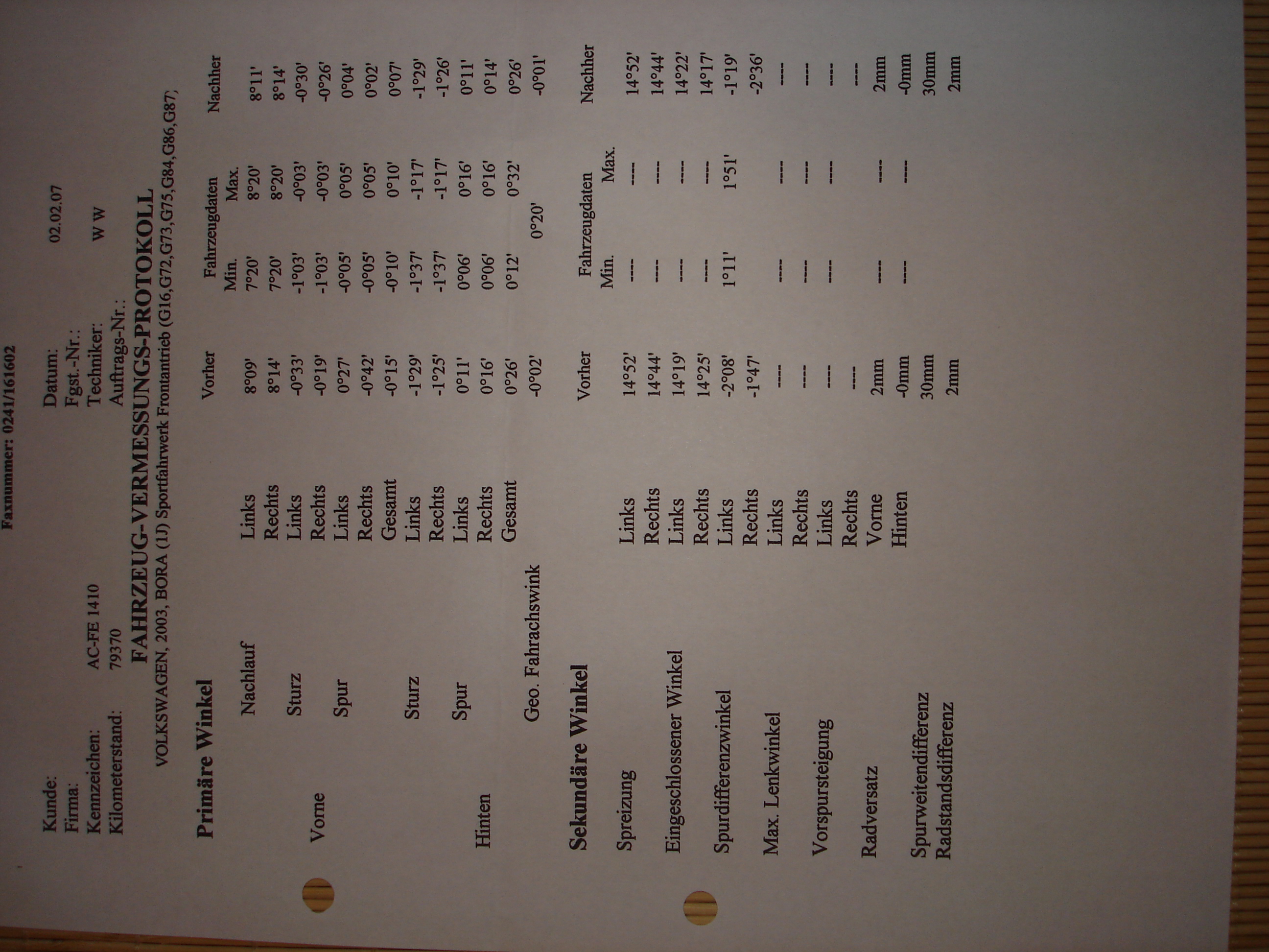

Messaggio31-10-2008, 23:40    Oggetto: Passat Variant 3BG, problema dell'asse posteriore Cita
La mia Passat presentava anche usura dei bordi sul retro, su entrambi i lati e all'esterno, nonché formazione di denti di sega.
Da il veicolo è nelle mie mani, tutte le ruote girano in modo perfettamente uniforme, senza che siano stati apportati cambiamenti al veicolo.
In alcuni casi (se solo i bordi esterni sono interessati), il problema dipende in gran parte dal tipo di percorso, anche se alcuni potrebbero non essere d'accordo
Sono infatti in grado di criticare, potresti darmi un consiglio su come posso modificare il mio stile di guida in questo senso, in modo da evitare che le parti esterne si graffino e tendano a formare dei 'denti di sega'!
Valori importanti, ne ho bisogno! Sembrano molto belle e, soprattutto, non ho riscontrato alcun aspetto negativo nel comportamento di guida!
Il mio profilo di guida è composto per l'80% da percorsi in autostrada, il 15% su strade extraurbane e il 5% in città, su una distanza di andata e ritorno di 100 km, tenendo sempre conto di un'efficienza del carburante! Non ho curve strette sul tragitto per andare al lavoro! Forse, a meno che non sia l'uscita AB che percorro velocemente, per poter affrontare la prossima pendenza prima del rotatoria con più slancio!
Questo è anche l'unico scenario in cui potrei immaginare un maggiore usura laterale esterna, ma non ci credo davvero!
Potrebbe essere anche la causa?
Ho montato le Hankook Ventus Prime K105 nelle dimensioni 205/55-16V OE VW Golf.
Cordiali saluti,
Ferdi
