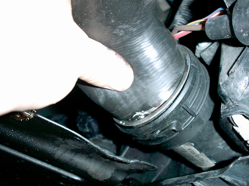

Messaggio07-06-2009, 20:05    Oggetto: La soluzione Cita
Devo ancora aggiungere una cosa: l'elettronica aveva effettivamente ragione: il tubo del circuito di raffreddamento dell'aria era danneggiato. Il tubo si è rotto proprio sul "collare metallico" di questo raccordo rapido ed è scivolato fuori.
Vedi l'immagine.
Onestamente, dopo 80.000 km, lo trovo un po' debole.
"Interessante" è anche la questione del filtro antiparticolato (DPF). A causa della fuliggine causata dalla mancanza di aria, il filtro si riempie così rapidamente che, dopo pochi chilometri, appare il messaggio "Anomalia filtro particolato". Sembra che, in modalità di emergenza, l'unità di controllo rinunci anche alla rigenerazione, quindi con il DPF in modalità di emergenza non si può percorrere molta strada. La garanzia di mobilità o la presenza di un set di tubi del turbocompressore diventano obbligatori... icon_confused.gif
Saluti.
Pete.

Messaggio07-06-2009, 22:03    Oggetto: Perdita d'aria nel sistema di aspirazione Cita
Ciao Pschäfer!
Grazie mille per il tuo feedback!
Come si dice, non si smette mai di imparare, anche se io personalmente non l'ho mai visto accadere.
Sorprendente è solo il fatto che non ci sia più (perdita di) olio intorno al punto danneggiato.
Cordiali saluti da Monaco!
