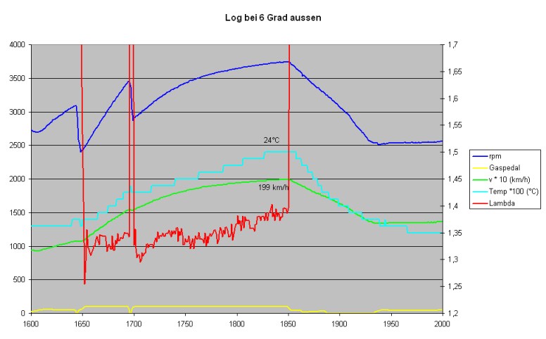

Messaggio15-10-2009, 21:05    Oggetto: FMIC: Differenza massima temperatura (3C) Cita
Certo.
Oggi sono venuto a registrare dei dati.
All'aperto c'erano 6 gradi.
Motore a 61 gradi, poi sono andato in autostrada.
Inizio della misurazione a circa 90 gradi dell'albero motore, con un valore massimo raggiunto di 98 gradi.
Purtroppo, non sono riuscito a continuare, a causa dei residenti del Saarland icon_smile.gif.
