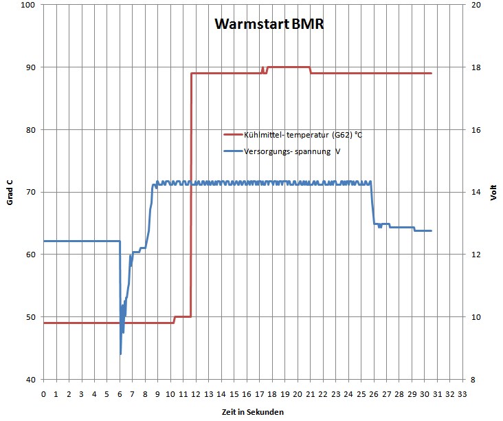

Volevo controllare se il motore avesse appena avviato una nuova fase di ricarica e ho colto l'occasione per effettuare un altro "log di avvio" utilizzando una batteria diversa.
Durante questo processo, ho notato qualcosa di strano nel log.
(Antecedenti: circa 14 km percorsi, rigenerazione attiva da 485 secondi, il veicolo è stato appena parcheggiato mentre vado a prendere il laptop).
È chiaro che il sensore sia guasto?

L'asse temporale non è etichettata...

la scala temporale non è etichettata...
Beh, la colpa è di Excel.
Dalla tensione, puoi capire quando il processo di avvio è in corso.
L'intero logo dura 30 secondi.
Il salto da 50 gradi a 89 gradi è avvenuto in soli 70 millisecondi.

Potrebbe anche essere un contatto intermittente con resistenza di transizione. Comunque, sostituirei prima il sensore.
Sono 90°C, corretto? Visto che il motore era in funzione prima e si è spento solo per un breve periodo?

Bene, Excel è stato superato e il grafico a dispersione è stato implementato.
Sì, i 90 gradi sono sicuramente corretti.
Ho già controllato tutti gli altri log contenenti dati di temperatura, e sono tutti corretti.
È stato un enorme colpo di fortuna aver visto quel salto.
