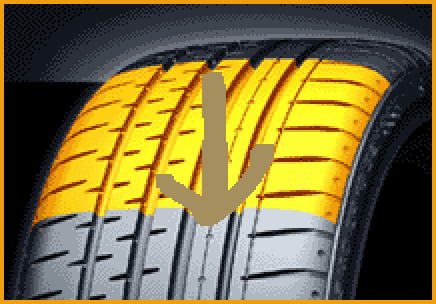

Ho visto di recente su un pneumatico Dunlop che il nome del prodotto era scritto come parte del disegno sul battistrada centrale. Capisco che questo non abbia nulla a che vedere con la reale funzione dello pneumatico.
Ma cosa causa questa piccola scanalatura nei miei pneumatici Conti SportContact 2 (vedi freccia)?
Ha un significato o è solo una questione di estetica?

Direi che fanno quello che fanno tutte le scanalature nelle battiste dei pneumatici: riducono la superficie di contatto e contrastano l'aquaplaning.
In questo caso, l'acqua non può defluire lateralmente, ma scorre secondo le scanalature evidenti, in direzione "avanti" e "indietro". Se queste scanalature sono solo accennate, l'effetto sarebbe ovviamente nullo con l'usura. Forse un indicatore aggiuntivo per segnalare l'usura?

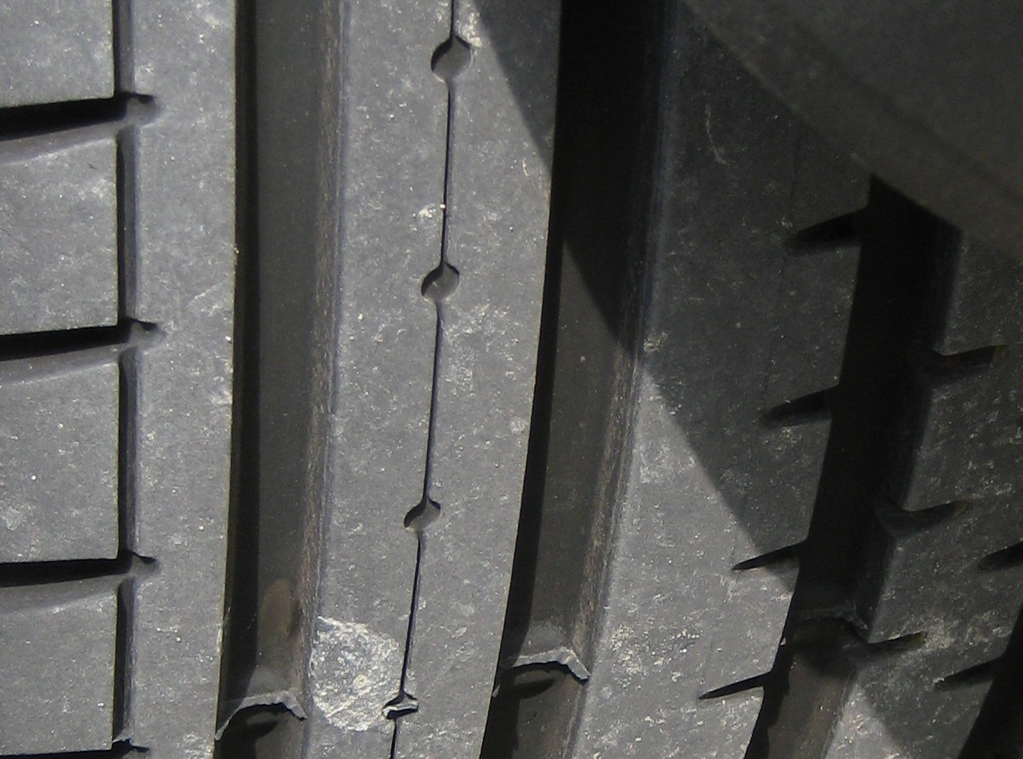

L'acqua non passa attraverso la fessura, solo il vapore.
È grande al massimo 1x1 mm e mi chiedo perché non si sia ancora consumata completamente, dato che il modello Passat impone già una certa "usura" al pneumatico.
Foto reale a seguire.

Suppongo che abbiano l'effetto delle lamelle presenti nei pneumatici invernali e, in questo caso, aumentino l'aderenza su superfici bagnate e la stabilità in curva. Sicuramente non sono gratuiti, ma l'acqua viene comunque smaltita grazie al disegno del battistrada. Molti paesi utilizzano anche pneumatici estivi durante l'inverno, anche nel luogo da cui vengo  .

Poiché la scanalatura è longitudinale e non trasversale come nei pneumatici direzionali, non può essere paragonata alla funzione delle lamelle.
Oltre alla funzione estetica, immagino che l'unico vantaggio di un nuovo pneumatico possa essere una migliore aderenza in curva, dato che 1 mm di spessore è davvero poco.

oppure, uno strumento di simulazione avanzato è stato utilizzato in modo errato, con il risultato che ha ottimizzato l'aspetto visivo... meglio non pensarci troppo!

La scanalatura è orientata longitudinalmente, a differenza di quanto avviene nei pneumatici direzionali dove è posizionata trasversalmente rispetto alla direzione di marcia; pertanto, non può essere paragonata alla funzione delle lamelle.
2) Oltre alla funzione di ottimizzazione della pressione, immagino solo una migliore aderenza in curva con un nuovo pneumatico | .
Suppongo che ci sia una funzione a lamelle, ma non per la trasmissione della potenza (come ho scritto anche sopra).

Ciao a tutti,
Chi sa qual è la superficie massima del battistrada che un pneumatico per auto può avere e che deve essere continua?
Proprio qui vedo il senso di queste micro-scanalature. Con una suddivisione così fine, perdo poca rigidità nel blocco del profilo e mi avvicino notevolmente al pneumatico liscio non consentito, che rappresenta un punto di riferimento in termini di aderenza.
La precisione di sterzo del pneumatico aumenta grazie alla vasta superficie di contatto continua del blocco del battistrada.

Jochen_145 ha scritto: | ...
Ti stupirai... Due semplici scanalature circonferenziali sono sufficienti per ottenere l'omologazione stradale. Praticamente, è uno pneumatico liscio.
Un tempo esisteva uno pneumatico sportivo "Dunlop D76J Sport" che aveva una scanalatura centrale piatta e delle scanalature che la circondavano, una a destra e una a sinistra. Inoltre, presentava alcuni "segni a stella" sulla battistrada. Lo pneumatico era omologato per l'uso su strada e causava sempre problemi al centro tecnico (TÜV). Le scanalature e la scanalatura centrale si consumavano rapidamente, dopo pochi chilometri. Per questo motivo, spesso non superavo i controlli tecnici (TÜV). Tuttavia, avevo una lettera di Dunlop in cui era scritto:
"In linea di principio, è necessario distinguere tra profilo e lamelle, e spetta esclusivamente al produttore stabilire a quali "elementi di irrigidimento della battistrada" attribuire il termine "profilo" o "lamella".
Per le lamelle, la legislazione non prevede né una profondità minima né una larghezza minima del profilo.
Per il caso del codice D79J, questa definizione è la seguente:
Sotto il termine "profilo" si intendono le due scanalature parallele che corrono a destra e a sinistra della parte centrale.
La lama centrale, le depressioni a forma di stella presenti nei terzi esterni della superficie di contatto... sono invece lamelle;).
Ecco un vero e proprio personaggio elegante e raffinato!
È ovvio che ho utilizzato questo pneumatico solo in eventi di motorsport (e per la revisione tecnica http://www.reifen.com/shop/sommerreifen_yokohama_165-51.do). Il comportamento in caso di aquaplaning era pericoloso anche a soli 25 km/h!

Ecco una foto reale della minigonna.
