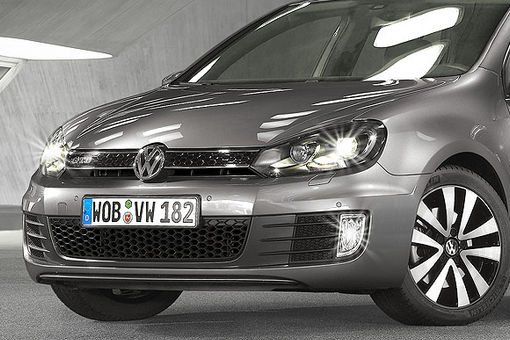

Questo doveva essere chiesto ai ragazzi a WOB icon_cool.gif. Immagino che fossero originariamente pensati per il ruolo di TFL, ma poi non hanno ottenuto l'approvazione e ora semplicemente riempiono lo spazio vuoto. Anche il BCM può regolarli facilmente, ad esempio, al 50%. Sembrano belli, ammetto icon_biggrin.gif.
Nel G VI sono state introdotte una serie di nuove lampade a LED esotiche. Ad esempio, i modelli standard ora utilizzano una lampada a LED H15 a doppio filamento da 15/55W, che costa 35€, per l'illuminazione a lunga distanza. La lampadina di svolta è una lampadina PSY 24W SV riflettente, che si dice costi anche in una fascia di prezzo simile.
