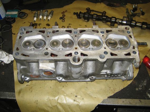

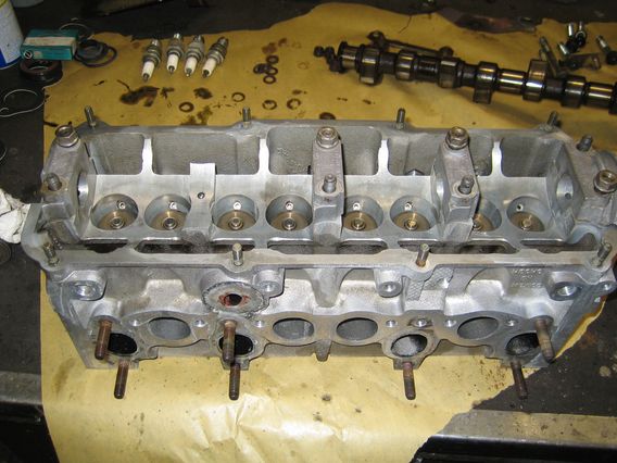

Hm, wäre mir persönlich zu aufwändig. Bei meinem AJM ist der Ansaugtrakt auch mit sicherheit halb zugewachsen, so daß hier demnächst Handlungsbedarf besteht.
Ich hatte lange Zeit einen Gewerbereiniger in Gebrauch, der ursprünglich der Giftmischer bei uns im Ort für eine Großbäckerei (heute Kamps) hergestellt hat.
Dieses Zeug war phänomenal. Heute wird das Zeug von seinem Neffen aus dem Bergischen hier der Link: http://www.bcp-gmbh.de/ vertrieben.
Hauptbestanddteil ist Kalilauge, wie es scheint.
Mit dem Zeug habe ich Alufelgen und Zylinderköpfe , eigentlich alles mögliche gereinigt. Auch das festgebackene Motoröl konnte damit gelöst werden, so daß diese Köpfe von innen wie neu aussahen.
Auf den Fotos sieht man einen 15 J. alten ZK. An der NW und einigen Stellen lässt sich noch erahnen, wie das Teil vorher aussah.
Mit diesem oder ähnlichem werde ich auch mein Ansaugrohr sauber kriegen. Nur das gröbste würde ich vorher mittels Dampfstrahler entfernen. Problem dabei ist, daß das Zeug für diesen Zweck einwirken muss.
Vielleicht ist ja einer unter uns, der sich bezüglich Kalilauge besser auskennt...
