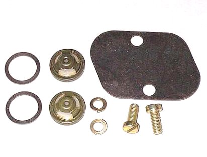

Esist anche un kit di riparazione con valvole di non ritorno per altre pompe, modelli più vecchi, forse potrebbe essere presente qualcosa di simile anche in quello. Naturalmente, il coperchio non è adatto alla pompa 1Z. Codice VAG: 068198819, disponibile anche con marchi equivalenti come TOPRAN, e ha questo aspetto:

Ho previsto e ho già acquistato le guarnizioni, proprio icon_biggrin.gif! Il problema (?) è che la pompa funziona in modo irregolare. Vorrei smontarla ulteriormente. Le foto sono state appena caricate.
