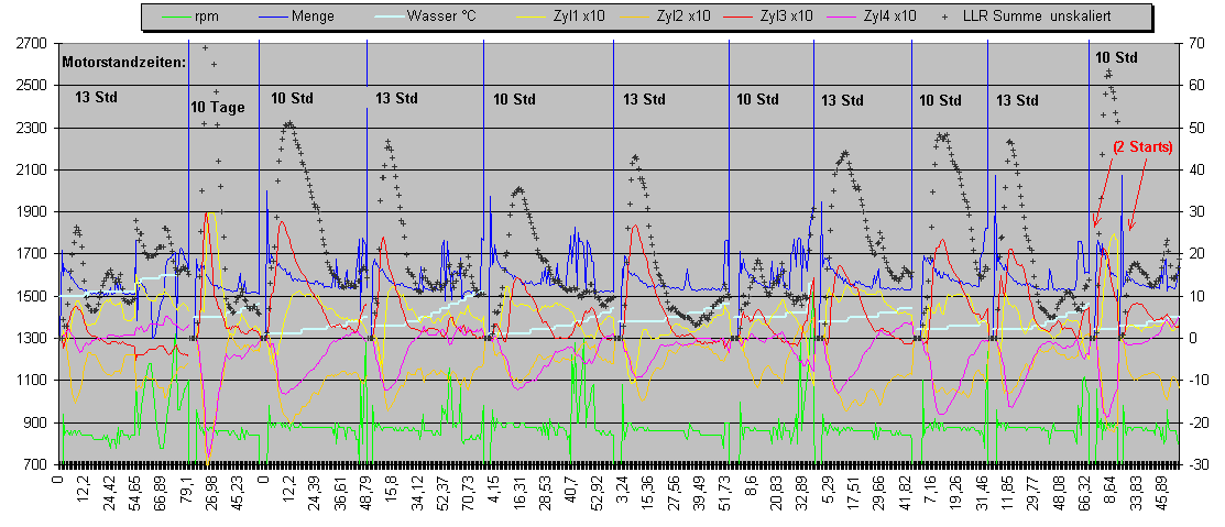

Il mio BUK funziona in realtà molto bene, ad eccezione della tendenza ad avere avviamenti a freddo irregolari con una notevole emissione di fumo bluastro. Secondo le mie osservazioni finora, il problema peggiora quanto più a lungo l'auto è rimasta ferma e quanto più freddo è il motore; tuttavia, finora non ho mai dovuto aspettare più di circa 1 secondo prima che si avvii.
Dopo un periodo di inattività prolungato (una settimana di vacanza, ad esempio), anche durante l'estate, il motore fa qualche rumore irregolare, anche se nessuno sospetta problemi con le candele. Nonostante ciò, tutte le candele sono perfettamente funzionanti.
I registri delle unità MWB 1 e 13 mostrano che la pressione di lubrificazione del cilindro 3, dopo alcuni avviamenti, raggiunge per pochi secondi un valore vicino al limite massimo della scala (3 mg), ma poi ritorna rapidamente a valori normali.
Quando il motore, ancora freddo, deve affrontare una salita e fornire un minimo di potenza, la quantità di anticipo dell'accensione del cilindro 3 aumenta nuovamente in modo simile a quanto avviene subito dopo l'avviamento, ma senza che si verifichino scoppi o irregolarità.
A partire da una temperatura dell'acqua di circa 35°C, i valori LRR sono difficilmente riportabili a livelli accettabili quando il motore è al minimo. Inoltre, il cilindro 3, che già presentava un rendimento inferiore anche a freddo, tende spesso a mostrare leggere variazioni negative rispetto agli altri cilindri quando il motore è caldo.
Dato che la mia garanzia di 6 mesi sull'auto usata scade a gennaio 2010, mi chiedo se dietro i sintomi riscontrati si nascondano difetti costosi per i quali dovrei gradualmente richiedere riparazioni al concessionario. Ad esempio, potrebbe esserci una crepa termica nel collettore di testa tra i condotti dell'acqua e del gasolio, attraverso la quale, a seconda del tempo di inattività, filtra più o meno liquido refrigerante nel circuito del gasolio, causando principalmente problemi al iniettore pompa alta pressione (PDE) 3, fino a quando il liquido refrigerante viene espulso dalla pompa tandem. In alternativa, i residui potrebbero essere iniettati insieme al gasolio e smaltiti attraverso lo scarico sotto forma di emulsione difficile da incendiare.
Secondo le mie conoscenze, l'aria presente nei PDE dovrebbe essere rilevabile nel registro di manutenzione (MWB) 23, che ho anche registrato in più occasioni.
Purtroppo, l'unità di misura dello stress (MSG) inizia a fornire dati reali (diversi da zero) solo circa 20 secondi dopo l'avvio, quando il motore è già quasi al regime stabilizzato. Tuttavia, in questa fase non sono più evidenti valori anomali: in 3 log registrati in giorni diversi, tutti i cilindri rientrano nell'intervallo compreso tra -30 e zero.
Quali possibili cause potrebbero spiegare questo problema di difficoltà di avviamento dopo un periodo prolungato di inattività?
Se non riesco a trovare una spiegazione convincente, domenica smonterò tutte le candele e farò girare il motorino di avviamento, sperando di ottenere un indizio sulla presenza di liquido refrigerante nel cilindro 3 o su una quantità insufficiente di gasolio (aria indesiderata nell'iniettore), analizzando i gas di compressione che fuoriescono dai fori delle candele.

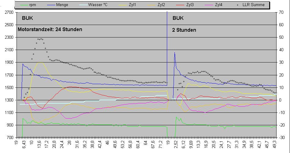

. Beh, guarda l'immagine... i dati LLR sono stati allungati di un fattore 10 (scala destra).

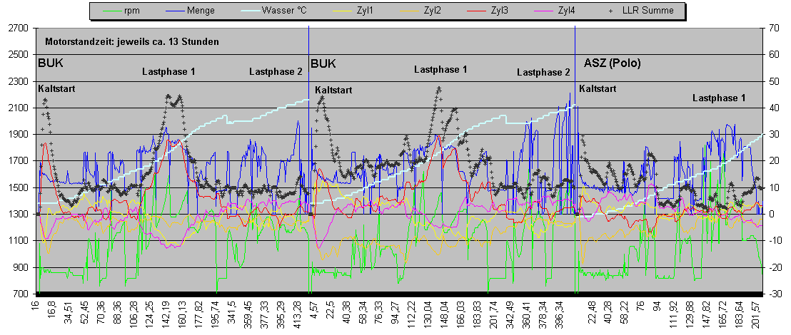

Oggi mattina ho registrato i dati del sensore di accelerazione (ASZ) della mia auto Polo sullo stesso tratto iniziale che percorro ogni giorno al mattino.
Subito dopo l'avvio, anche il sistema Polo ha mostrato qualche irregolarità, ma i dati relativi alla portata (LRR) non sono aumentati tanto quanto nel caso del sistema BUK.
È altrettanto evidente che solo il sistema BUK-LRR mostra comportamenti anomali nell'intervallo di circa 130 secondi, con quantità di iniezione tendenti a 30 mg, mentre il sistema ASZ rimane sostanzialmente stabile nello stesso ciclo di guida (fase di carico 1).
Con carichi simili a quelli iniziali, a partire da circa 6 minuti dopo l'avviamento a freddo con una temperatura dell'acqua di 35°C o superiore, la curva di carico relativa (LRR) del BUK rimane relativamente stabile (fase di carico 2).
A questo si aggiungerebbe, a sua volta, la tua teoria sui problemi di densità delle equazioni alle derivate parziali. }

Bene, ci sono nuovi dati riguardo alla questione della (sempre) interessata malattia polmonare interstiziale.
Ho effettuato le prime misurazioni dei parametri del sistema di iniezione (PDE) per questa immagine nel garage, dove il pavimento presenta una leggera pendenza. Questo significa che l'auto era inclinata lateralmente in modo diverso rispetto al solito, e di conseguenza, il PDE numero 1 ha mostrato anomalie più evidenti rispetto al numero 3, come accade solitamente.
Probabilmente, quindi, si possono escludere i difetti hardware legati a un singolo cilindro come causa.
Il secondo tentativo di avviamento, con una temperatura dell'acqua similemente bassa, è stato anch'esso un po' irregolare, ma il motore LRR non presenta ancora i problemi così gravi come dopo un periodo prolungato di inattività. Questo, a mio parere, dimostra la dipendenza dal tempo di inattività, il che sembra confermare la teoria della lenta infiltrazione di aria o acqua nel sistema di alimentazione (non-diesel).
Ho fatto rimuovere anche un video del primo decollo ripreso con una videocamera digitale alla mia compagna, un file .avi di circa 23 MB.
Proverei di caricarlo su YouTube, ma probabilmente dovrei prima registrarmi/crearmi un account. Oppure, qualcuno conosce un metodo più semplice per renderlo accessibile a tutti?

Messaggio20-12-2009, 12:37    Oggetto: PD-BUK: Cause di avviamento a freddo irregolare. Cita
Almeno, è possibile che l'errore si sposti.
Ma perché?
Escluderei l'acqua tra i consumi che hai menzionato.
Potrebbe essere aria, ma anche in questo caso l'aria dovrebbe fuoriuscire rapidamente e il sistema di regolazione deve essere adeguato.
Proprio per questo motivo, vorrei riproporre l'idea delle Hydros.
Anche l'approvvigionamento di petrolio dipende dalla situazione specifica.
Ecco una semplice proposta: fai cambiare l'olio (con un olio di buona qualità).
Non sarebbe il primo motore TDI a presentare problemi di avviamento dovuti alla perdita di viscosità dell'olio. In questi casi, gli idraulici si svuotano troppo rapidamente (uno di essi lo fa sempre più velocemente) e vengono riempiti troppo lentamente durante la fase di avviamento. Il motore raggiunge il regime corretto solo quando il gioco delle valvole è correttamente regolato in modo uniforme per tutti.
In questo modo non ci sarebbero danni e, per me, avrebbe senso anche considerando il chilometraggio.
