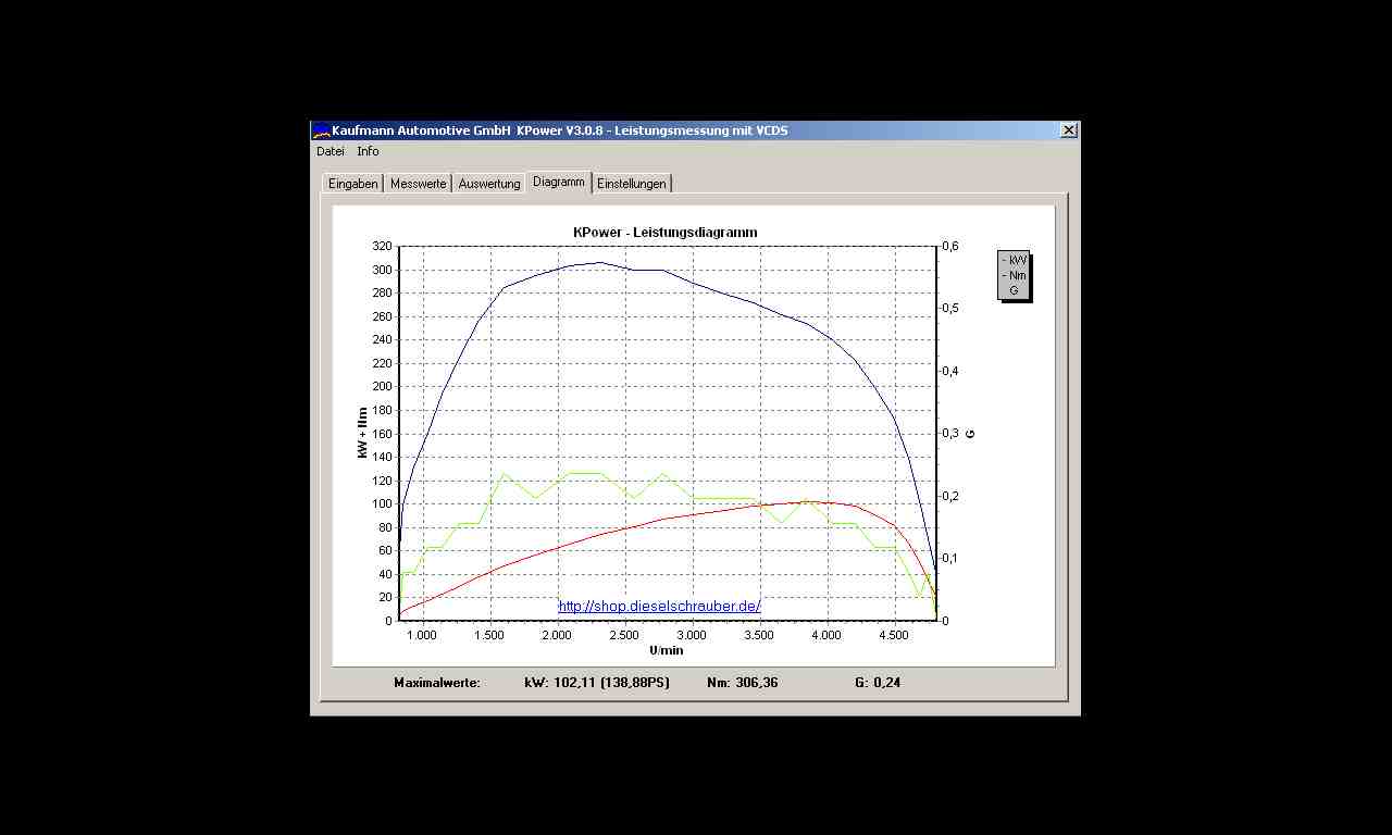

 Leistungs-Diagramm mit VP1L - diesmal mit Codierung 00002

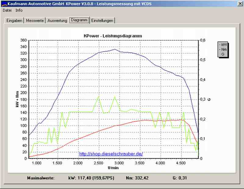

 KPower Screen mit 2. Datensatz, Codierung auf SG (Allrad)

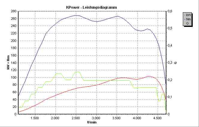

 Leistungsdiagramm lt. KPower

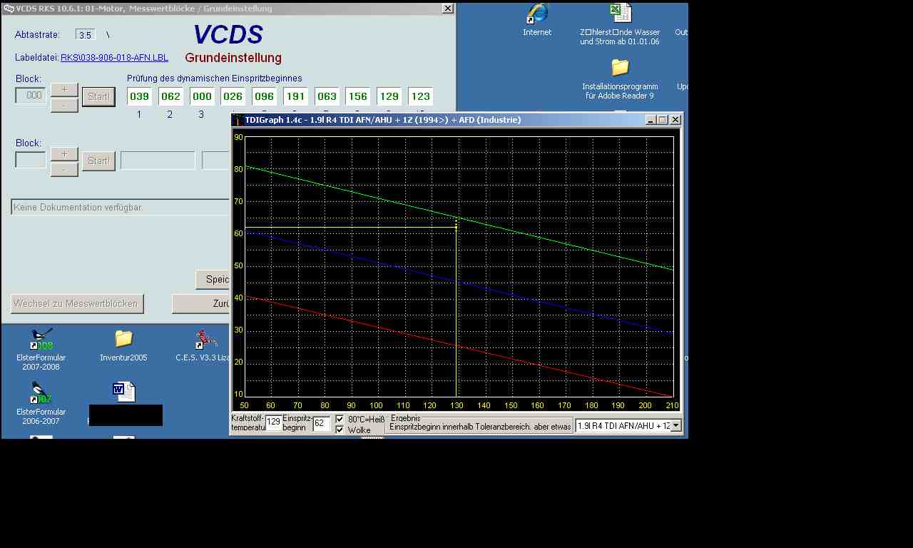

 ScreenShot TDI-Timing-Checker über den Spritzbeginn an der Frühgrenze (DANKE @ GTI :) )
