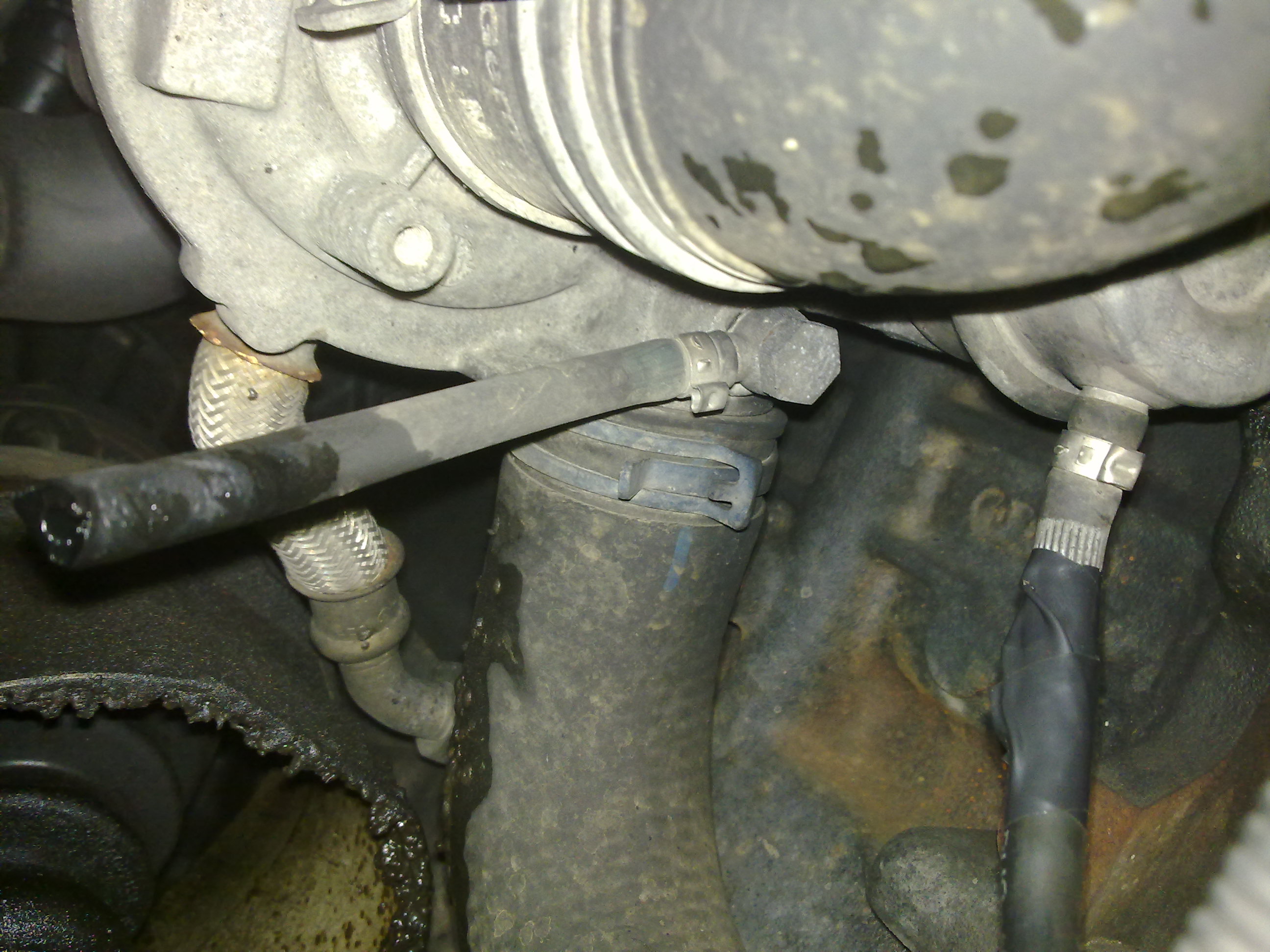

Messaggio23-11-2010, 22:28    Oggetto: Guida sportiva: prestazioni al massimo, poi niente Cita
Proprio adesso è successo di nuovo. Stavo sorpassando, tutto era a posto fino a circa 3500 giri al minuto in quarta marcia, poi improvvisamente non c'era più potenza. (Modalità di emergenza?) Dopo aver riavviato il sistema, tutto è tornato normale. Tuttavia, credo di aver individuato la causa del problema. (Vedi immagine)
Quale funzione svolge questo tubo difettoso?
[modifica] Descrizione più dettagliata dell'immagine 2.

Messaggio23-11-2010, 22:38    Oggetto: Guida sportiva: prestazioni al massimo, poi niente Cita
Uscita per il sistema di controllo della pressione di sovralimentazione da un turbocompressore dotato di valvola wastegate.

Messaggio23-11-2010, 23:59    Oggetto: Guida sportiva: prestazioni al massimo, poi niente Cita
Devo preoccuparmi dell'olio presente sul tubo?

Messaggio24-11-2010, 11:20    Oggetto: Guida sportiva: prestazioni al massimo, poi niente Cita
Qual è la frequenza dei difetti? Hai notato la "soluzione del problema" proposta dal "meccanico" nella seconda immagine? Il tubo si è semplicemente strappato più in alto, nel secondo punto debole.
Suppongo che il danno sia stato causato da una donnola.

Messaggio24-11-2010, 11:52    Oggetto: Guida sportiva: prestazioni al massimo, poi niente Cita
Due volte lo stesso componente danneggiato... Avrebbe dovuto sostituire prima il primo tubo sul vaso di sicurezza per 5-10€ e installare due nuove fascette. Le fascette sembrano identiche al tubo, quindi nessuno le ha toccate.
Invece di sostituire il tubo difettoso, lo hanno semplicemente avvolto con del nastro adesivo e, probabilmente, hanno ignorato le crepe sull'altro tubo, più a monte, verso la valvola N75. Mi chiedo a che punto siamo arrivati se le officine lavorano in questo modo... Ci vogliono al massimo 10 minuti, sono dei veri incompetenti.
Penso proprio che entrambi(!) i tubi fossero danneggiati. Sembra anche dalla foto, nella zona dove c'è l'olio sul tubo. Qual è la pressione di sovralimentazione che dovrebbe essere raggiunta affinché il tubo si rompa se fosse in buone condizioni? 12 bar? icon_biggrin.gif

Messaggio24-11-2010, 11:54    Oggetto: Guida sportiva: prestazioni al massimo, poi niente Cita
matthiasTDI96 ha scritto:
Frequenza dei guasti = un componente si rompe due volte entro circa una settimana
Sono tubi diversi... oppure ti riferisci al turbocompressore quando parli di componente?
Misurerò subito la pressione di sovralimentazione e poi caricherò i risultati qui.
Modifica:
Deus Violentia ha scritto:
Due volte lo stesso componente danneggiato... Avrebbe dovuto sostituire il primo tubo del vaso di sicurezza per 5-10€ e installare due nuove fascette. Le fascette sembrano identiche al tubo intero, quindi nessuno le ha manomesse.
La prima volta, è già stato installato un nuovo pezzo di tubo, assemblato con giunti in plastica. Il nastro adesivo serve solo come ulteriore protezione. Ora non voglio esprimere giudizi sulla qualità del lavoro icon_wink.gif.
Per me, ora, la domanda è solo se vale ancora la pena registrare i dati relativi alla pressione di sovralimentazione. A causa dei tubi difettosi, il turbocompressore potrebbe essere danneggiato?

Messaggio24-11-2010, 12:21    Oggetto: Guida sportiva: prestazioni al massimo, poi niente Cita
Mi riferisco al suo sistema di raffreddamento dell'aria compressa. Potrebbe essere che tutto sia deteriorato e vecchio. È anche possibile che ci siano danni preesistenti, cosa che non posso valutare. Quello che vedo nella foto mi sembra un lavoro fatto in modo approssimativo e poco professionale. Pertanto, consiglio al proprietario di controllare attentamente l'intero vano motore, sostituire le parti danneggiate e, solo per curiosità, creare una registrazione dei dati (log) per verificare se ci sono altri problemi.
