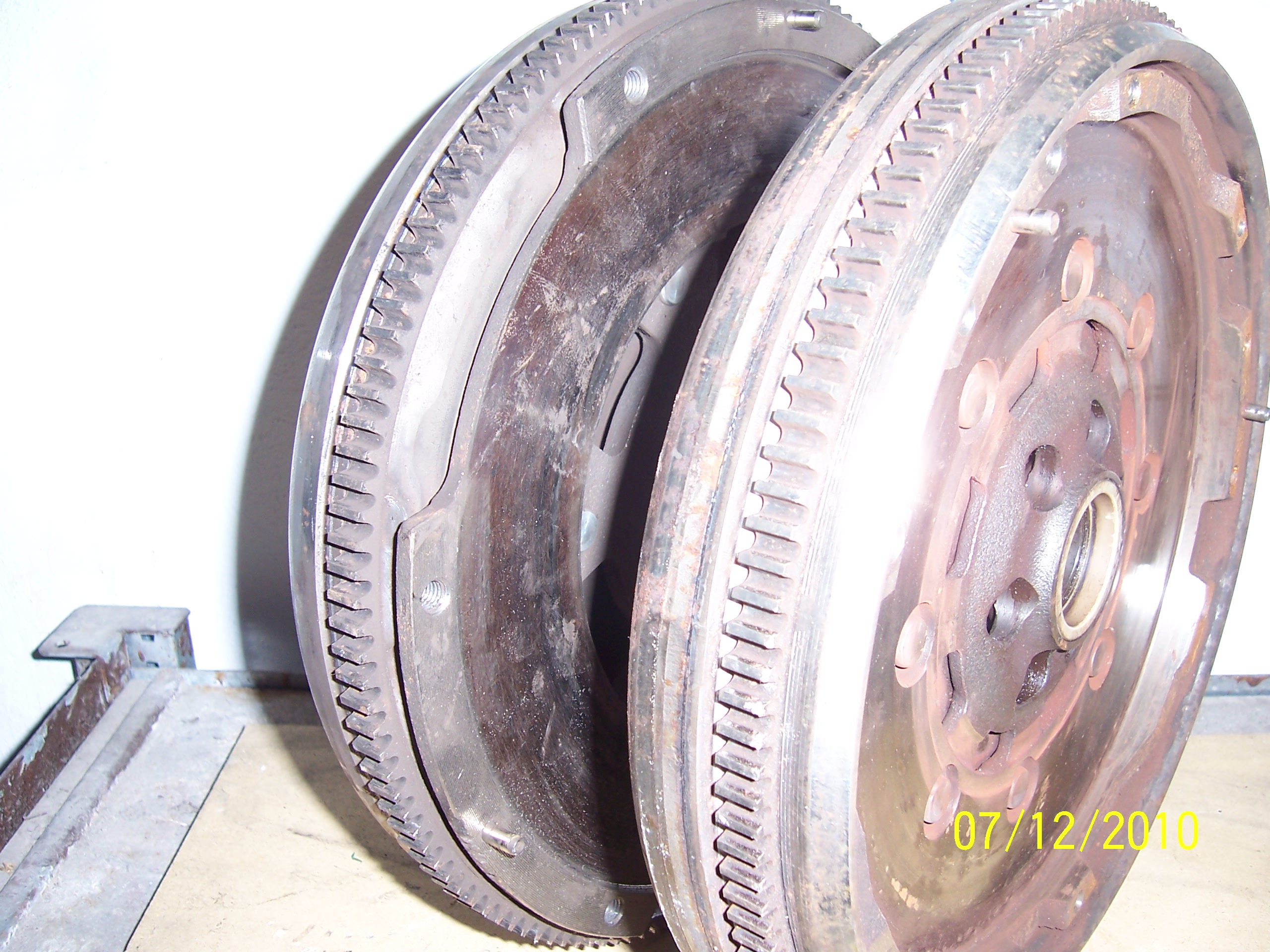

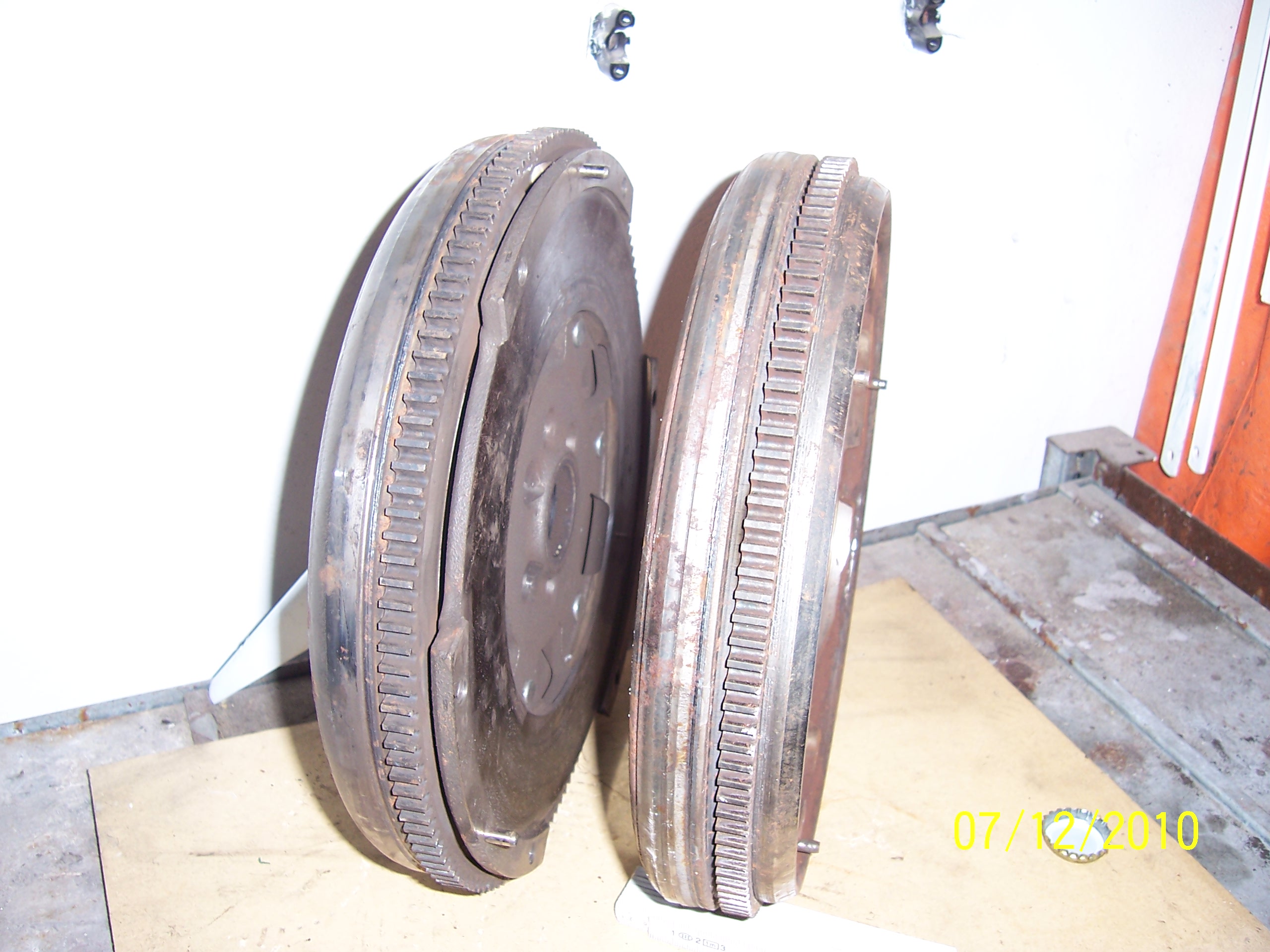

Ciao, ho una ruota anteriore per Sharan 6G. 1.8T 240cv 06A105266H
e uno del Golf 5G. 1.9tdi ASV da 225 CV 038105264E
Diametro del ZMS = 240 mm = 288 mm
225 = 283 mm
Peso: 240 kg in totale, 16,2 kg solo ZMS, 11,6 kg
225, completo, 14,3 kg, solo ZMS, 10,2 kg
Non so esattamente in che misura è possibile applicare questo al sistema pompa-ugello, tuttavia, a causa delle dimensioni specifiche dei componenti, ci sono delle limitazioni. Significa una deviazione di circa alcune centinaia di grammi, se presente.
Come vedo ora, se entrambi i veicoli hanno lo stesso motore di avviamento, il disco di ingranaggio più pesante potrebbe essere la ragione per cui la mia Leon non è così agile come l'Ibiza.

RedR32 ha scritto:
Diametro del ZMS: 240 mm = 288 mm
225 = 283 mm
225er completo, 14,3 kg, solo ZMS, 10,2 kg
Allora, probabilmente si riferiscono alle dimensioni "standard" comunemente utilizzate (225, 240) per il diametro esterno del disco della frizione.
