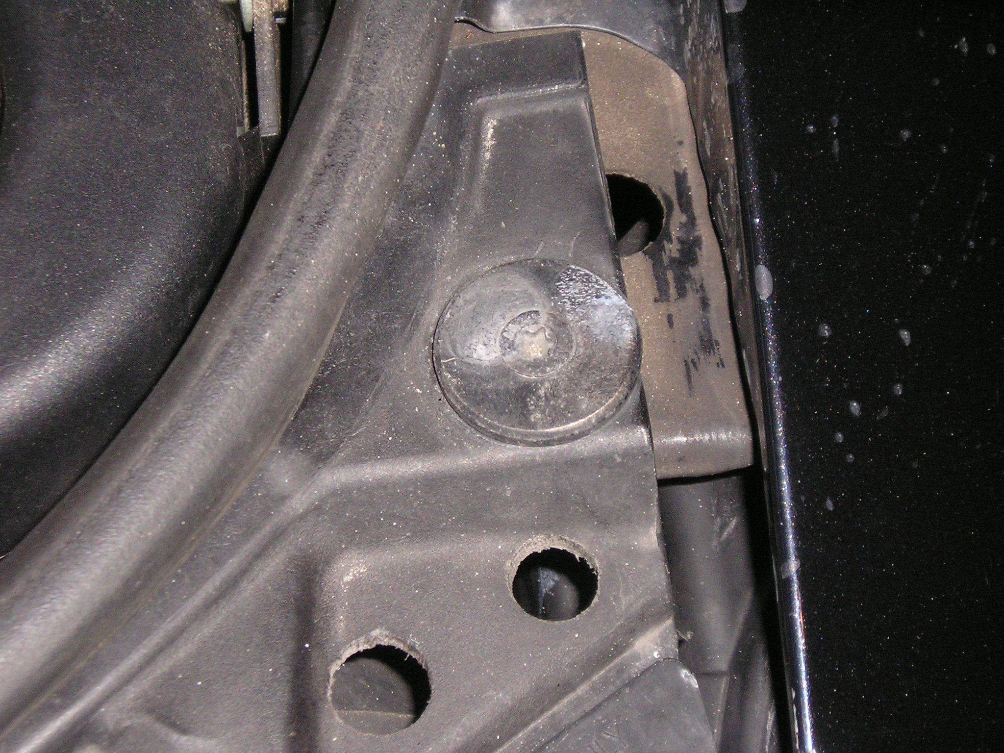

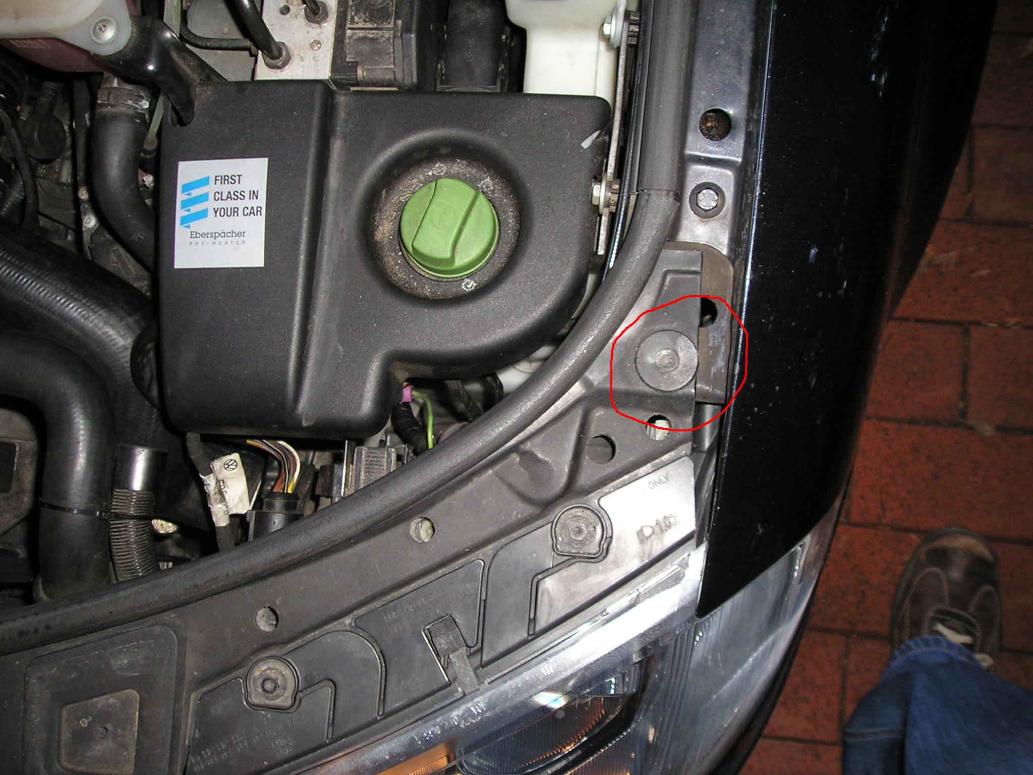

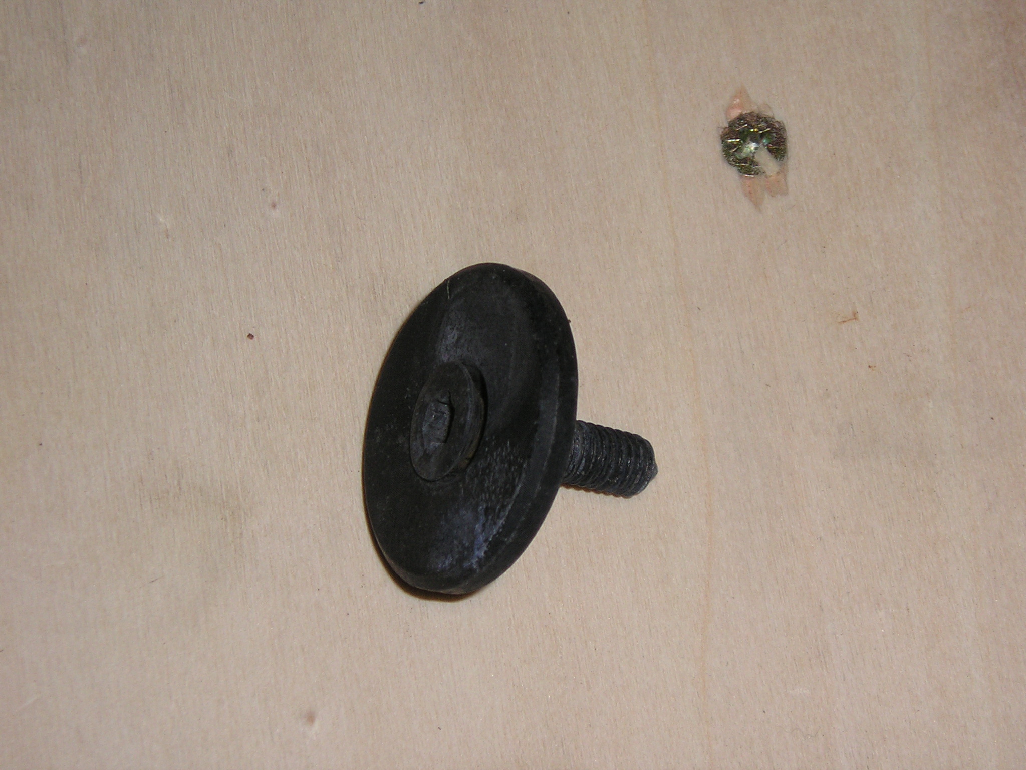

Ciao, sto cercando il codice identificativo della vite della carrozzeria che si vede nelle immagini.
La vite ha una testa Torx da 27 e questa grande rondella spessa; mi potete aiutare a riguardo?
Durante la icon_smile.gif, non si è potuto trovare nulla icon_confused.gif.
Proviene da una Passat 3BG del 2002.
Grazie, Sven.

Anche se è passato un po' di tempo, esiste un kit di ricambi per il fissaggio del supporto della serratura in caso di danni alla parte anteriore.
Numero di parte: 3B0 898 623.
Credo che siano tutte le viti, 9 euro. In questo elenco, le viti a cilindro con esagono interno, codice articolo 3B0 823 409, ora sostituite dal codice WHT 000 876, dovrebbero costare 1,73 euro.
Non posso garantire, però, che quella sia la vite che stavi cercando icon_biggrin.gif.

Ciao, grazie mille per il tuo impegno. Ho già il kit di fissaggio 3B0 898 623, e la vite che cerco è inclusa in esso.
Sven.
