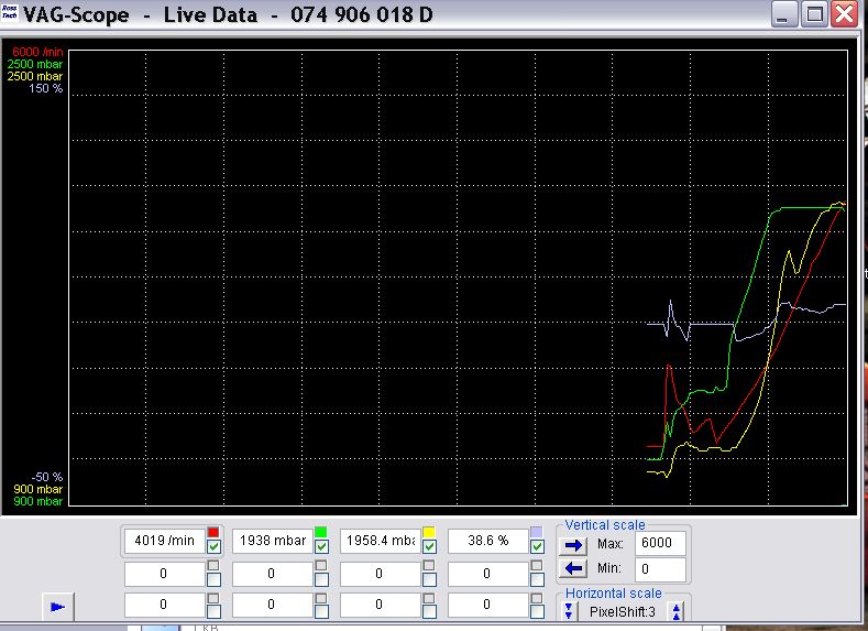

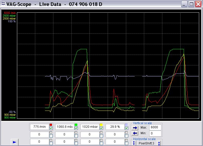

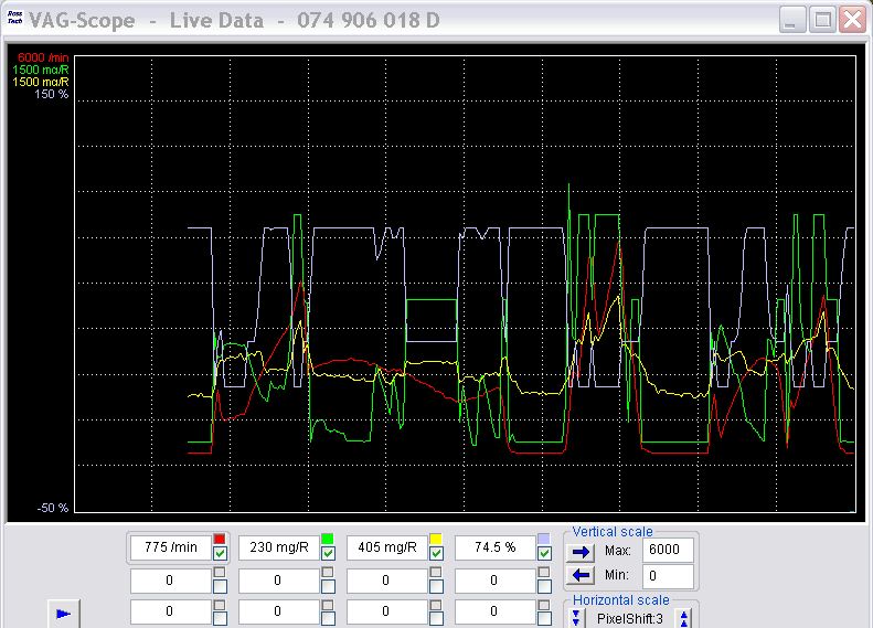

Ho una domanda: ho effettuato un test di emissioni con il misuratore di massa d'aria (MAF) sul mio T4 AHY. Foto qui sotto.
Perché i valori di pressione assoluta e relativa sono diversi quando il motore è al minimo, nonostante il sensore di massa d'aria sia nuovo?
Ho un problema: il mio T4 entra in modalità di emergenza.
Errore 17964: Il sistema di controllo della pressione di sovralimentazione ha superato il limite inferiore.
Tutti i tubi sono stati controllati; è disponibile anche la certificazione VTG.
Prima della sostituzione del sensore di massa d'aria (MAF), la curva di pressione di sovralimentazione era simile a questa (immagine centrale).
Dopo lo scambio, ecco l'immagine sopra.
