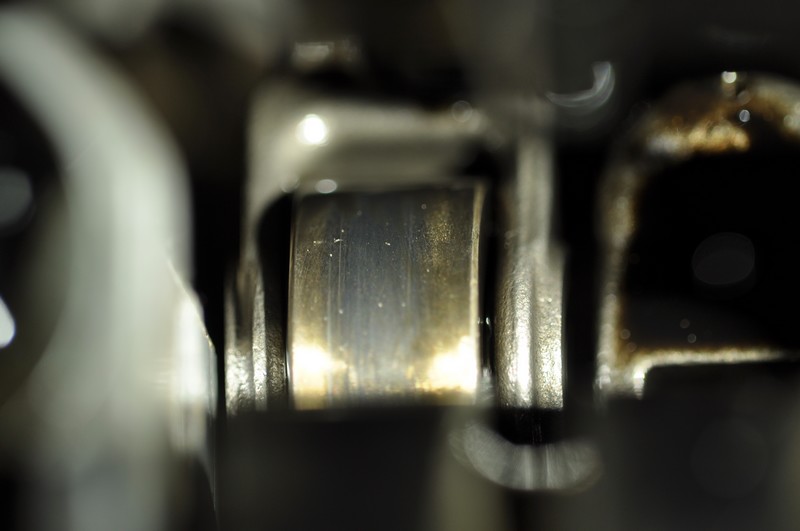

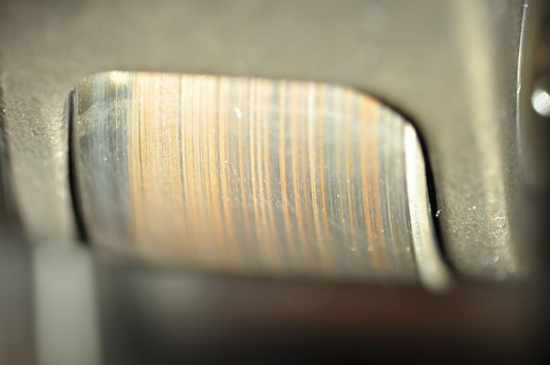

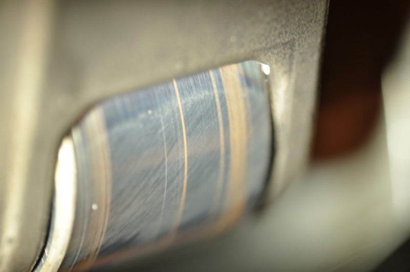

Durante la sostituzione delle guarnizioni della testata, oggi abbiamo anche esaminato più da vicino l'interno di un T5 del 2005.
L'auto ha circa 156.000 km percorsi, non ha il filtro antiparticolato (DPF), non presenta problemi, ha un'ottima capacità di avviamento, la regolazione della velocità di rotazione è normale (± 0,8 mg/H). Purtroppo, è stata rifornita con olio LL3 per 2 intervalli di manutenzione! Analisi dell'olio: risultato negativo, ferro leggermente aumentato: 55 mg/kg, nessuna presenza di gasolio. Stile di guida: tranquillo, velocità massima 140 km/h, l'auto viene utilizzata sia a freddo che a caldo. Il conducente è un signore anziano.
L'unica cosa da osservare erano le aree dei pulsanti, che presentavano colori diversi sulla superficie, la peggiore (vedi immagine 1) e la migliore (vedi immagine 3). La superficie è completamente liscia, almeno a occhio. L'albero a camme non presenta assolutamente alcuna alterazione nella superficie né eventuali segni di usura.
Per confronto, ho dovuto sostituire il motore BKD (con 155.000 km), così come la superficie di un componente del sistema di distribuzione delle valvole (vedi immagine 2).
Chiedo un parere: icon_rolleyes.gif devono essere rimossi i leveraggi con l'asse, oppure no? Il signore anziano dice NO, perché così sembra molto meglio, come sul suo vecchio trattore.
Grazie e saluti.
Alevuz.
Ma perché le patate novelle che hai tu sono marroni? Sembra un po' arrugginito.

Nelle immagini 1 e 2, sui rotoli T5 e su una parte del rotolo del mio BKD, si può notare una sorta di strato giallastro sul bordo, ma non ho idea di cosa sia. È possibile che questa colorazione gialla presente sulle anelli, che sembrano delle incisioni, si intensifichi nel tempo?
2. Spontaneamente, per il colore, avrei detto che si tratta di rame (Cu), visto che l'auto aveva almeno 50.000 km con il lubrificante LL3, anche se ne richiedeva LL2, come spesso accade con questi motori; per una prestazione del genere, è meglio rivolgersi a un'officina specializzata,icon_rolleyes.gif
Se così fosse – e in tal caso, da dove proviene: potenzialmente da qualsiasi deposito – non sarebbe positivo. Tuttavia, un'analisi dell'olio, eseguita dopo circa 25.000 km (in linea con lo stile di guida) su un totale di oltre 50.000 km con il cambio olio LL3, ha rilevato 11 mg di rame per kg di olio. In realtà, è un risultato migliore rispetto a tutti i veicoli che sono stati guidati con olio corretto e, inoltre, spesso con una percorrenza dell'olio molto inferiore! Dettagli per Sn, Ni, Pb.
Dubito che il rame, se presente nell'olio in forma ionica o in altro modo, si depositasse esattamente sulle superfici dei componenti del sistema di distribuzione, dato che l'albero a camme non mostra alterazioni superficiali. Lo stesso vale per gli idrogetti, che sono stati esaminati singolarmente con un endoscopio, valutandone l'interno. Bene, si potrebbe ora esaminare il sistema di lubrificazione dell'albero a camme e altri punti di appoggio, ma l'anziano signore non collabora, dato che il motore funziona così bene e non ha mai sentito parlare di rivestimenti in plasma sui cilindri. icon_rolleyes.gif

Le onde sono superficialmente indurite, intendo dire che qui la durezza superficiale è stata compromessa. Dici che non la senti con l'unghia, ma questo non è un criterio valido. Se senti qualcosa con l'unghia, l'onda è rovinata. L'alcool isopropilico opacizza naturalmente la superficie, mentre i fari la illuminano notevolmente.
Comunque, normalmente, con quel chilometraggio, non dovrebbe succedere. Questa storia del longlife è una porcheria. È possibile che qualcosa si depositi in micro-fessure a causa della pressione di azionamento, ma non sono abbastanza esperto per esprimermi con certezza. Tuttavia, dall'immagine, sembra più una corrosione superficiale che un accumulo di materiale... Ciò che mi fa sospettare è questa rugosità; si potrebbe pensare che dovrebbe essere più uniformemente lavata via, ma invece sembra un'immagine di graffi, come se ci fosse un'abrasione estrema, disciolta nell'olio, che si verifica tra i lobi e la superficie di azionamento, e che distrugge la durezza superficiale. Potremmo provare la soluzione russa e vedere se si depositano dei residui in un campione di olio, test a parte.
L'olio, oltre alla funzione di lubrificazione, ha principalmente il compito di trattenere e legare le particelle di usura; la domanda è se l'olio abbia anche una sorta di limite di saturazione in questo senso.
Qual è lo stile di guida di Vati? È capace di guidare o è un disastro? icon_lol.gif Voglio dire, anche io distruggo tutto, comunque. ^^

Il signore "più anziano" odia i regimi elevati, raramente supera i 130 km/h (qui in Austria, sulla strada, a malapena si raggiungono i 110 km/h), l'auto viene portata a temperatura di esercizio e raffreddata gradualmente, e la lascia anche accesa per almeno 60 secondi dopo lo spegnimento; è un ex camionista, e il limitatore di giri non si è mai attivato, a parte durante le revisioni.
Se si trattasse effettivamente di usura, l'indice PQ dovrebbe aumentare, cosa che non sta accadendo. Come già detto, l'analisi dell'olio è perfettamente normale. Altri motori che erano stati correttamente oliati/lubrificati hanno avuto molti più problemi... anche con una quantità di gasolio iniettata molto bassa, dello 0,56%.
E perché solo per le valvole, l'albero a camme e gli idraulici è tutto perfettamente a posto?
Le parti che devono sopportare la maggiore quantità di forza sono effettivamente i rulli, oppure ci sono altri componenti sottoposti a sollecitazioni ancora maggiori?
Come già detto: a 200.000 km controlliamo di nuovo, se è ancora funzionante...
