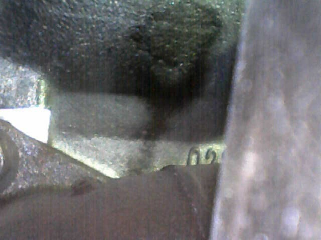

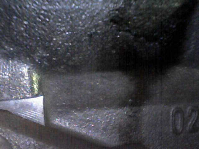

Messaggio07-07-2012, 21:27    Oggetto: RS TDI BMN: Problemi bolle d'aria (non localizzabili) Cita
La pompa tandem è stata controllata e tutto è a posto, così come la tenuta interna. Oggi ho utilizzato la mia endoscamera per ispezionare il collettore di scarico e sono rimasto un po' sorpreso. Ma date un'occhiata voi stessi. La qualità delle immagini non è eccezionale, ma sembra che sia sufficiente.

Ciao stummel, sì, è quello che pensavamo tutti. Anche quando era sul palco, sembrava davvero che ci fosse una lesione alla testa. Inoltre, l'area circostante era completamente asciutta. Dopo aver pulito la zona, però, non si è più verificato nulla.
Devo dire: Purtroppo. Perché sarebbe finalmente una spiegazione per i miei problemi con il BMN.
Il turbocompressore mi fa impazzire con il suo rumore, ogni 100.000 km ho difficoltà ad avviarlo e ho anche problemi di prestazioni. Ma tutto questo senza che compaiano codici di errore, e i valori che vedo con VCDS (secondo me) non sembrano anomali.
L'unica cosa che abbiamo trovato durante la sostituzione della guarnizione della testa del cilindro era un coperchio delle valvole completamente allentato. Dopo averlo serrato, il motore ha girato più silenziosamente e i problemi di avviamento sono stati risolti. E così è rimasto, fino ad oggi e a 1400 km percorsi.
Qualunque cosa si faccia, dura solo un po'.
Nuovo motore a combustione interna, nuovo filtro diesel, tubi e guarnizioni del turbocompressore, guarnizione del motorino di avviamento, nuova collettore di aspirazione, nuovo tubo di aspirazione, filtro dell'aria.
La pompa tandem è stata testata: tutto è a tenuta interna e la pressione di mandata è corretta.
Ne questi giorni mi metterò di nuovo sotto, ma ormai mi importa quasi niente, il che è un peccato, perché in realtà mi piace molto l'auto.
L'unica consolazione è che il mio amico, con la sua nuova Classe E, sta avendo ancora meno fortuna. Ha avuto un guasto al motore a soli 20.000 km. E, nel frattempo, è il suo secondo motore nuovo che si è guastato.
