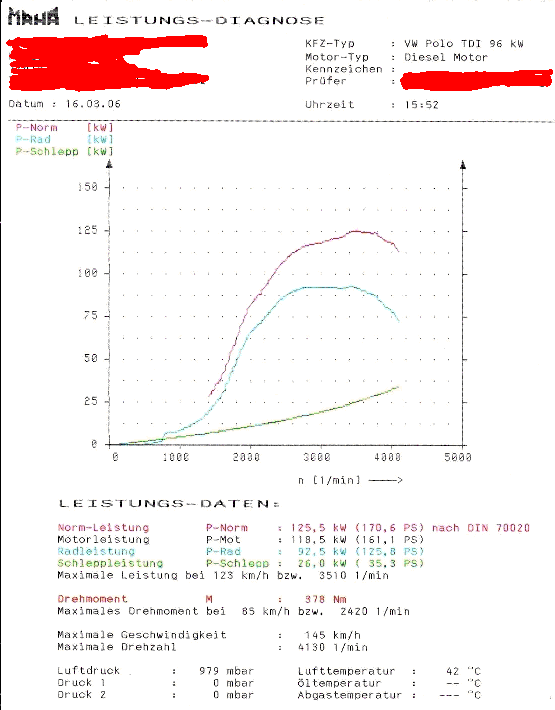

Ho appena trovato online un bel grafico che mostra le pratiche illegali per aumentare artificialmente la potenza dichiarata di un motore.
I cavalli visti al banco (161 CV) vengono ricalcolati tenendo conto della temperatura ambiente e della pressione atmosferica (42°C / 979 mbar), per ottenere un valore equivalente a quello misurato a livello del mare e a 20°C. Secondo i fattori di correzione previsti dalla normativa, un motore a benzina aspirato dovrebbe raggiungere i 171 CV in queste condizioni.
Cosa ci dice invece il software 9N-ASZ?
La limitazione della coppia non prevede una correzione in base alla pressione atmosferica, e la massima pressione di sovralimentazione viene mantenuta fino a un'altitudine corrispondente a una pressione atmosferica di 980 millibar.
A una temperatura dell'aria di 42°C (a marzo - ma che sauna è questa in cui si trova il banco prova? Oppure misurano la temperatura da qualche parte nel collettore di aspirazione?), le temperature dei liquidi di raffreddamento supereranno a malapena gli 80°C durante un breve test al massimo carico del banco prova, ed è solo a quella temperatura che inizia la riduzione della potenza per protezione termica.
Secondo quanto riferito, il motore TDI testato, in condizioni standard (come se fosse un motore ad aspirazione naturale), non consumerebbe più una goccia di gasolio, non genererebbe più pressione di sovralimentazione e, di conseguenza, non erogherebbe più potenza oltre i 161 cavalli misurati.
Un tecnico specializzato nella rimappatura delle centraline elettroniche, che abbia una buona conoscenza del software, lo sa (o almeno, sa dove cercare le informazioni necessarie).
Nel diagramma, è possibile indicare come potenza nominale 10 CV in più e presentare la propria pubblicità con un valore di 170 CV come raggiunto, basandosi su una norma che non tiene conto dei motori TDI.
Partendo dalla potenza effettiva di un sistema di scarico sportivo intatto, che si aggira intorno ai 140 cavalli, il tuner ha aumentato la potenza solo di 21 cavalli effettivi, eppure può vantarsi, sulla carta, di un aumento quasi doppio.
171 cavalli visti al banco prova meno 130 cavalli dichiarati dalla casa automobilistica = un aumento di potenza di 41 cavalli grazie alla modifica!
Qual è la morale della storia?
Il mondo vuole essere fregato, e chi non partecipa a questo processo si colpevolizza da solo icon_confused.gif.

So che ci sono delle differenze nelle misurazioni; esiste una misurazione secondo la normativa CE, che di solito risulta più alta, mentre i preparatori seri effettuano le misurazioni solo secondo la norma DIN. Nella mia misurazione, avrei avuto circa 170 cavalli secondo la normativa CE, ma 161 secondo la norma DIN. Secondo una persona che conosco, anche le auto di serie vengono misurate a volte secondo la normativa CE.
Considerando la temperatura dell'aria, probabilmente hanno utilizzato solo il sensore di temperatura ambiente (LLT). A 42°C di temperatura ambiente, io personalmente non farei controllare la mia auto.

945 millibar è la pressione atmosferica media a un'altitudine di 540 metri sul livello del mare, e questo corrisponde effettivamente all'altezza di Ulm.
Questo comporta un'aggiunta di circa il 7% al risultato della misurazione, che nei motori TDI, come detto (almeno in parte), non ha una base reale.
Ciò comporta un aumento di circa il 7% nel risultato della misurazione dovuto al fattore Pnorm, che, come detto per i TDI, non ha (almeno in parte) una base reale.
Il nome dell'azienda termina con "Motorsport"... quando sono andato via, ho visto qualcosa di interessante. Quel giorno, secondo il sito weather.com, la pressione atmosferica era di circa 1000 hPa.
Attualmente siamo addirittura sopra i 1000 hPa. La conversione era 1:1. Anche se alla fine potrebbero essere circa 5 kilowatt-ora in meno, non è comunque piacevole.
Le pressioni atmosferiche nei dati meteorologici sono state corrette in qualche modo rispetto all'altitudine? Forse il sensore di pressione nel suddetto banco di prova misura solo a intervalli di 50 mbar. icon_lol.gif
Ci sono altre possibilità per fare danni sul banco prova?

Le pressioni atmosferiche nei dati meteorologici sono effettivamente corrette in qualche modo per tenere conto dell'altitudine? Forse il sensore di pressione nel suddetto banco di prova misura solo a intervalli di 50 mbar. icon_lol.gif
Sì, le pressioni vengono convertite in valori relativi al livello del mare dai meteorologi (altrimenti, le mappe meteo nelle diverse regioni mostrerebbero costantemente depressioni di bassa pressione icon_wink.gif).
Le auto, invece, devono funzionare correttamente anche in alta quota, dove l'aria è più rarefatta, quindi è corretto misurare la pressione localmente. I risultati dei test al banco vengono convertiti secondo le norme DIN a livello del mare (e a 20°C), anche se questo non corrisponde alla realtà per i motori TDI.
Ci sono altre possibilità per fare danni sul banco di prova?
Ci sono molteplici vantaggi. Un metodo efficace e discreto è quello di non disinnestare la frizione durante l'accelerazione. In questo modo, la potenza calcolata viene aumentata della perdita dovuta al motore trainato.
La frenata leggera (e uniforme) funziona fondamentalmente allo stesso modo.
Al contrario, la potenza calcolata può essere leggermente ridotta se, durante il rilascio, non si disinnesta solo la frizione, ma si inserisce anche la marcia più bassa (ad esempio, come misurazione preliminare per un tuner di centraline icon_evil.gif).
A proposito, mi piacerebbe sapere qual è il guadagno di prestazioni approssimativo tra "rilascio dell'acceleratore con marcia inserita senza disinserire la frizione" e "rilascio dell'acceleratore in folle", senza apportare alcuna modifica al motore.

La questione di come le differenze di pressione e temperatura influenzino le prestazioni mi ha sempre interessato! Secondo la mia esperienza personale, tutti i miei motori TDI hanno sempre raggiunto la potenza nominale massima (velocità massima), tuttavia, soprattutto durante l'estate, la curva della coppia era piuttosto modesta a causa dell'effetto limitato del turbocompressore (mancanza di efficienza nel raffreddamento dell'aria)? Forse la minore densità dell'aria ha contribuito in modo significativo al mancato raggiungimento ottimale della velocità massima?
Tu scrivi:
Dove legge l'aereo il valore attuale di QNH/QFE? Pensavo che utilizzasse sempre un fattore fisso (nel caso dell'altitudine sopra la pressione media al livello del mare, circa 1,3 bar) rispetto alla pressione ambiente reale.
Pertanto, sulla Großglocknerstraße, a un'altitudine di 2500 metri, nel collettore di aspirazione dovrebbero esserci circa 2,0 bar di pressione assoluta, e non 2,3 bar come al livello del mare?
In questo caso, il meccanico che ha quel laboratorio lì sopra dovrebbe essere avvertito di fare i conti, altrimenti si metterebbe nei guai da solo.
Oppure stiamo di nuovo parlando senza capirci icon_wink.gif?

Dove interroga l'aereo il valore attuale di QNH/QFE?
Chiede semplicemente il valore di QFE (pressione atmosferica attuale) tramite un sensore integrato nel sistema MSG.
Pensavo che il valore fosse sempre superiore di un certo fattore (nel caso dell'ASZ, di 1,3 bar) rispetto alla pressione ambientale effettiva.
No, nei valori di riferimento del sistema di controllo della pressione (LD), sono indicati valori di pressione assoluti, esattamente come quelli che si ottengono durante la registrazione dei dati.
Il valore massimo di LD desiderato viene limitato da un dispositivo di protezione che, sulla base della pressione esterna (anch'essa espressa come valore assoluto, secondo il protocollo LOGO) e della velocità di rotazione, determina un valore massimo di LD desiderato.
Pertanto, sulla Großglocknerstrasse, a un'altitudine di 2500 metri, nel collettore di aspirazione dovrebbero esserci solo circa 2,0 bar di pressione assoluta, e non 2,3 bar come al livello del mare?
Sì, più o meno.
A riguardo, il riparatore che ha quel laboratorio lì sopra dovrebbe essere avvertito di fare i conti, altrimenti si metterebbe a rischio da solo.
In linea di principio, è corretto. Tuttavia, la perdita di potenza dei motori TDI non segue i semplici fattori di conversione standardizzati per i motori a benzina: in definitiva, i motori TDI (a seconda della programmazione! - almeno così mi sembra) perdono potenza solo al di sotto di una pressione atmosferica di circa 950 mbar, mentre i motori a benzina iniziano a perdere circa il 6% di potenza già a quote inferiori.

... Ma la perdita di altezza delle prestazioni dei motori TDI non segue, in linea di principio, i semplici fattori di conversione dei motori a benzina aspirati.
Ecco perché, sui banchi prova seri, ci sono anche tabelle per i fattori di correzione a seconda del veicolo. Spesso, però, gli operatori sono troppo pigri per consultarle... icon_twisted.gif

Ecco perché, sui banchi prova seri, esistono anche tabelle per i fattori di correzione a seconda del veicolo. Spesso, però, gli operatori sono troppo pigri per consultarle... icon_twisted.gif
icon_idea.gif Ah, ora capisco anche perché alcuni protocolli TDI mostrano solo differenze minime tra Pmot e Pnorm, nonostante la pressione e la temperatura ambiente dovrebbero teoricamente consentire aumenti significativi come quelli mostrati nel diagramma sopra.

Messaggio19-05-2007, 10:35    Oggetto: TDI: Aumento legale di potenza, 10 CV Cita
Ciao Jochen,
corretto, tuttavia è noto che i motori TDI tendono a perdere potenza in modo eccessivo nel corso della loro vita utile.
allora io non noto niente... icon_smile.gif nonostante i 241.000 km. Il problema del sensore di massa dell'aria (MAF) con valori di misurazione troppo bassi e quindi la costante attivazione della modalità di limitazione delle emissioni di particolato sembra riguardare più specificamente alcuni anni di produzione. In ogni caso, non posso affermare che tutti i vecchi motori TDI ne soffrano.
Perdita di prestazioni, forse più spesso dovuta ai dispositivi FAP icon_cool.gif, che con l'aumentare dell'età tendono a intasarsi.
Ho già avuto motori 2.0 TDI da 140 CV con filtro antiparticolato (DPF) che funzionavano perfettamente e che, con una potenza di 140 CV più tolleranza, andavano decisamente bene.
Saluti, Rainer.
