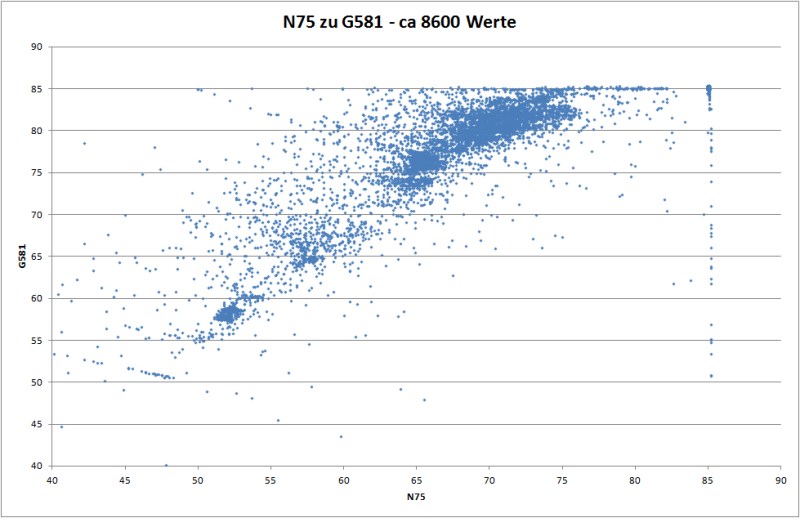

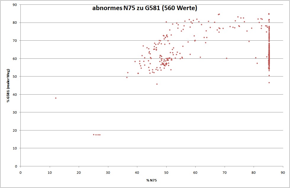

I controlli di qualità (CR) e il sistema di gestione della manutenzione (BMR) sono perfetti per individuare questo tipo di errore.
N75 e G581 in un grafico a dispersione: completato.
Il sensore G581 è il rilevatore di posizione all'interno del sistema a vuoto. In questo modo, si può facilmente notare se, ad esempio, la membrana è rotta.
Normalmente, esiste una correlazione approssimativamente lineare tra N75 e G581.
Se i valori sono troppo vicini ai bordi, qualcosa non va.
Si può anche collegare una siringa al contenitore e osservare i valori del G581.

Messaggio09-02-2013, 11:41    Oggetto: Perdita di potenza Passat 2009 Cita
Wow, sembra davvero fantastico. Esiste un programma specifico per creare effetti del genere?
A6 AFB
A6 BRE DPF
Tradotto il 07-07-2026, 8:33.
Messaggi: 18072
Messaggio09-02-2013, 12:24    Oggetto: Perdita di potenza Passat 2009 Cita
Ogni foglio di calcolo può essere visualizzato in questo modo, e si può anche utilizzare KDataScope per visualizzarlo. icon_wink.gif
