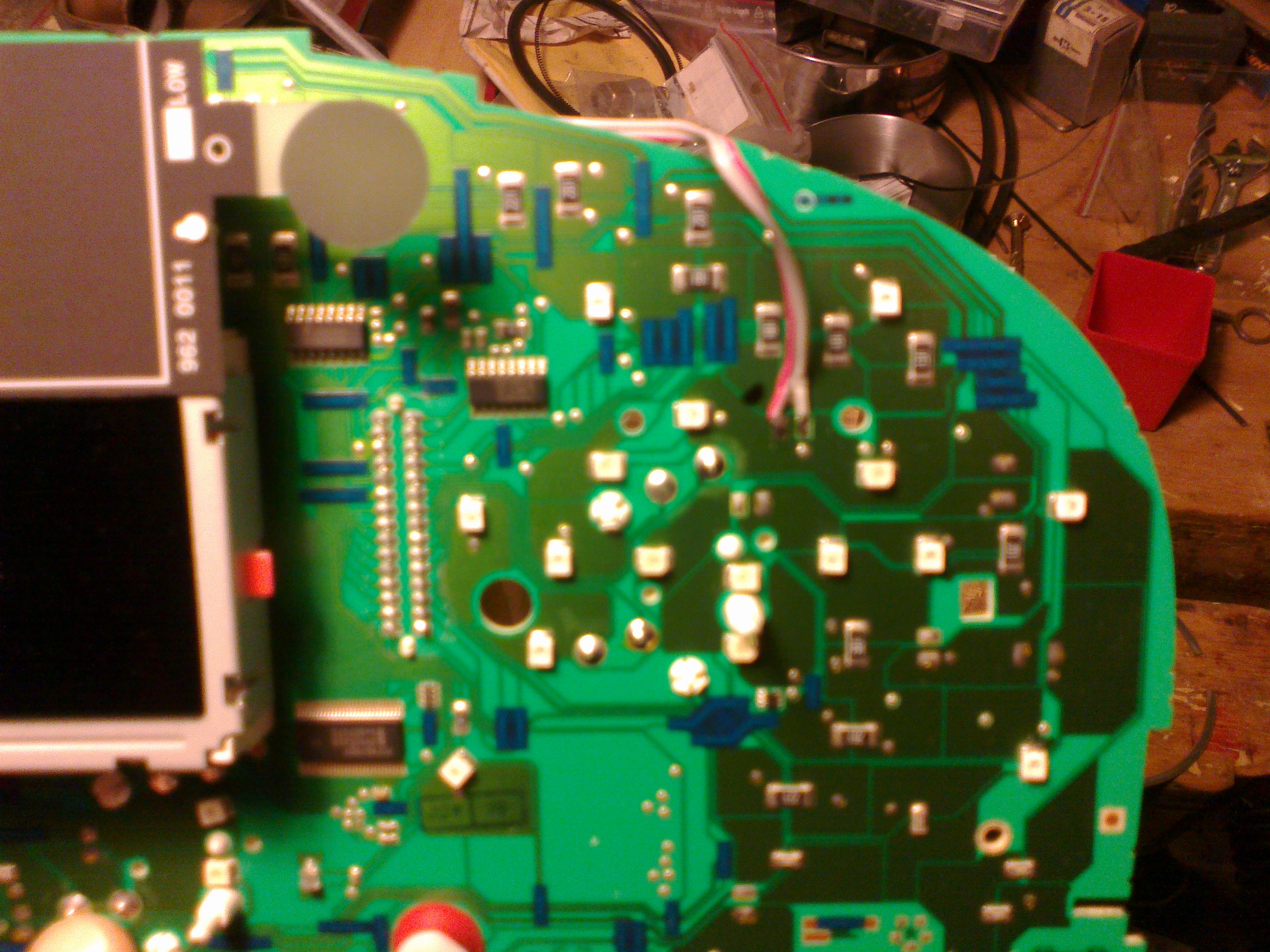

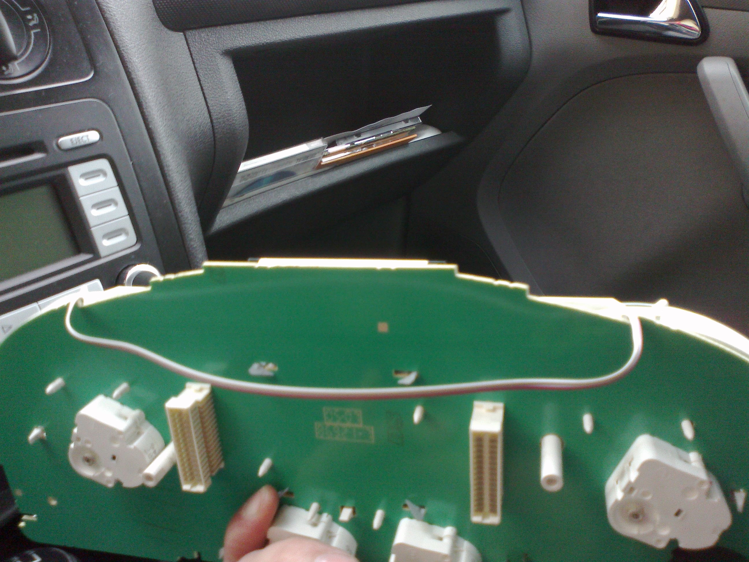

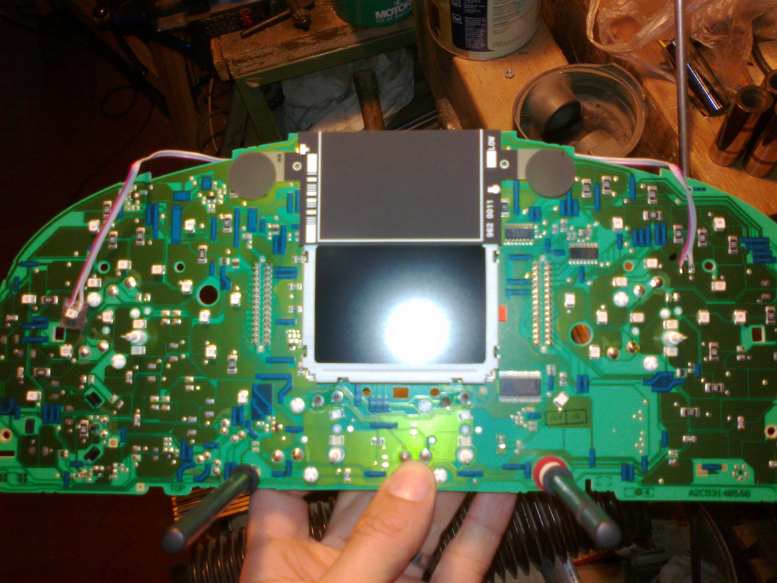

Oggi ho aperto il cruscotto e ho subito notato un cavo che non sembrava appartenere al resto dell'insieme.
Qualcuno ha rimosso la spia ESP e ha collegato un cavo alla spia del motore. La spia del motore stessa era stata disconnessa dal punto di saldatura e isolata.
Ora, per una ragione ancora inspiegabile, il contatto del circuito della spia del motore è sempre alimentato (quindi la spia del motore è sempre accesa, anche se non ci sono codici di errore). La spia ESP si accende quando si verifica un errore del motore (verificato scollegando il sensore di battito), così come in caso di intervento dell'ESP o quando viene premuto il pulsante ESP.
Sembra che l'hobbista, abituato a fare queste modifiche, ritenesse più importante che la spia del motore si accendesse anziché quella dell'ESP, e per questo motivo ha effettuato la modifica.
Presumo che ci sia un difetto nel quadro strumenti.
Domani allego di nuovo il file VCDS e vedo quali messaggi vengono visualizzati.
Ecco alcune foto dei lavori che ho fatto.
Saluti, matt.

Tradotto il 12-09-2026, 8:19.
