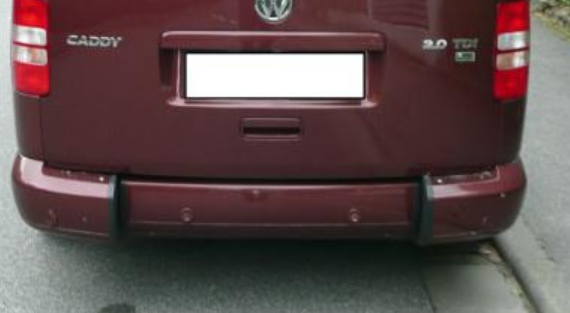

Non capisco bene il problema. Potrebbe fare delle foto dei lavori di modifica? E i sensori americani spostati sono stati rimontati nella posizione originale? E quando verrà visualizzata la distanza?

Messaggio31-07-2013, 21:50    Oggetto: Regolazione area cieca sensori parcheggio Cita
Certo, ecco la traduzione:
"Ecco un esempio di come appare."
