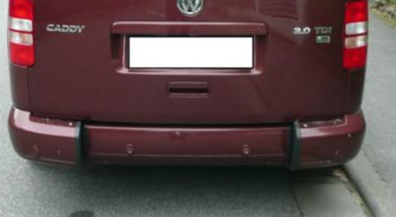

So sieht das beispielsweise aus:
 Einbauort PDC Sensoren VW Caddy
