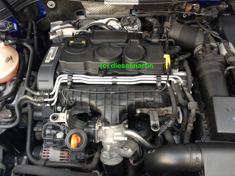

Messaggio08-09-2013, 11:03    Oggetto: TDI magnete: motori senza valvola di turbulenza Cita
Il primo test è stato inutile, perché la moto era in fase di rodaggio e quindi andava un po' male.
Certo, ecco la traduzione:
"Cercare suggerimento:"
Valvole a farfalla, posizione OFF.
 BMR Motor mit Drallklappen OFF durch Tupperware Klip

Messaggio08-09-2013, 12:07    Oggetto: TDI magnete: motori senza valvola di turbulenza Cita
Cosa vuoi ottenere, in realtà?
Senza modifiche al software, questo potrebbe avere effetti negativi.

Messaggio08-09-2013, 12:43    Oggetto: TDI magnete: motori senza valvola di turbulenza Cita
Quali?
E perché?
Cosa si è ottenuto modificando l'inizio dell'iniezione sul motore 1Z?
Negativo: Valori delle emissioni - Come se mi importasse.
Positivo: consumo e portata.
Assolutamente positivo per me, come guidatore.
Se fosse lo stesso con le valvole a farfalla, preferirei guidare senza.
Oppure, se lavoro da solo e l'onda, grazie al mancato utilizzo di un determinato dispositivo, non corrode il condotto di aspirazione, ho già guadagnato altri 400 euro.
E inoltre, si tratta di icon_smile.gif sperimentare e giocare con esso.

Messaggio08-09-2013, 14:20    Oggetto: TDI magnete: motori senza valvola di turbulenza Cita
Il principio di funzionamento è che, a bassi regimi, la formazione della miscela viene migliorata dalla creazione di un vortice. Almeno, questa è l'affermazione.
Non ho idea di cosa succeda se si interrompe il processo senza che il sistema di controllo se ne accorga... se l'effetto è davvero quello descritto, allora deve comunque verificarsi qualche cambiamento. Se questo cambiamento sia problematico, è un'altra questione.
Capisco perfettamente gli altri argomenti, soprattutto quelli relativi alla durata e all'istinto di gioco, e sono curioso di sapere se potrai riscontrare degli effetti.
