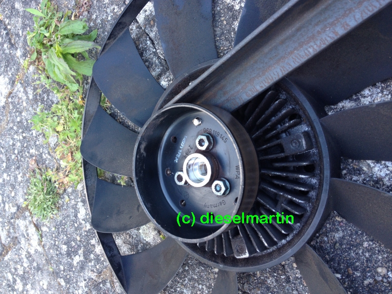

Ciao
Come si rimuove il coperchio del ventilatore Visco?
Abbiamo già rimosso la ventola (incluso il pignone).
Ora possiamo vedere il magazzino distrutto, ma
- Non vediamo alcun detonatore.
- L'uso di una chiave a forchetta come strumento di estrazione non è appropriato.
Ha qualcuno dei suggerimenti?
Grazie

Messaggio25-06-2014, 22:06    Oggetto: Passat 3BG AVB - Rimuovere cuscinetti dal ventilatore Visco Cita
Ciao
Io ho solo una foto estremamente dettagliata del magazzino.
Ecco la guarnizione in gomma - sotto la dinamo:
http://www.passatplus.de/arbeitshilfen/werkzeug/zahnriemen/01.jpg

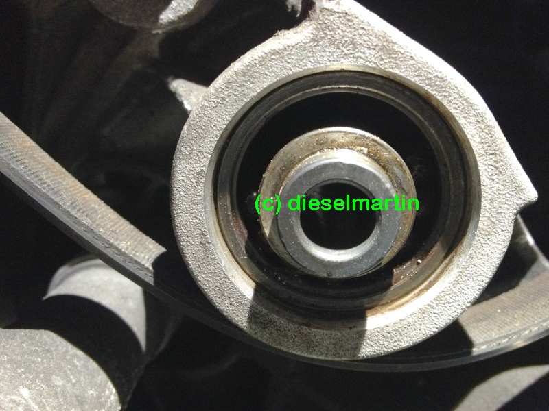

"Il nostro magazzino" è completamente inutilizzabile e appare così:
 Dimensione file:  307.44 KB
 Visualizzato:  10163 volte

Messaggio25-06-2014, 22:22    Oggetto: Passat 3BG AVB - Rimuovere cuscinetti dal ventilatore Visco Cita
Guarda il 1. Sembra che il comparto sia stato tirato in avanti, cioè nella direzione del movimento.
Ad ogni modo, non riesco a identificare alcun gruppo, associazione o organizzazione che possa impedirlo icon_wink.gif

Messaggio25-06-2014, 22:27    Oggetto: Passat 3BG AVB - Rimuovere cuscinetti dal ventilatore Visco Cita
Ok.
Sembra che a volte, il magazzino sia anche protetto con un anello di sicurezza.
Non possiamo vederlo, come detto.
Ma non volevamo però rinunciare alla nostra "camicia" a forma di "M8".
Pertanto, la domanda riguarda l'incoraggiamento a trovare idee innovative.
Ad esempio, una possibile soluzione è quella di rimuovere anche la console in cui è inserita.

Messaggio25-06-2014, 22:37    Oggetto: Passat 3BG AVB - Rimuovere cuscinetti dal ventilatore Visco Cita
Ciao!
Sì, potrebbe essere così,
Mi sembra familiare.
Ho smontato la carcassa e l'ho premuta con la pressa.
In alternativa, potrebbe anche essere possibile lavorare con il calore,
Riscaldare il involucro fino a 100 °
Qui si potrebbe anche provare, in qualche modo, a scoprire,
e e nuovo sistema di raffreddamento nel congelatore o con l'uso di un agente refrigerante.
E poi inserire nel contenitore riscaldato. Se è proprio necessario, ovviamente.
Iscritto il: 14/04/2012
Messaggi: 2130
Località: Nähe Düsseldorf
Messaggio25-06-2014, 22:41    Oggetto: Passat 3BG AVB - Rimuovere cuscinetti dal ventilatore Visco Cita
Ad esempio, un'altra idea potrebbe essere quella di rimuovere anche la console in cui è inserita, dato che di solito funziona sempre.
Con M8, probabilmente non funzionerà... M10 con 10,9 dovrebbe essere sufficiente.
Stringere fino al limite del dolore e, se possibile, colpire da dietro.
Potrei anche proteggere ulteriormente il radiatore, nel caso in cui la vite si stacchi e voli...
Non funziona --> Rimuovere la console icon_wink.gif Pensavo che fosse ovvio.

Messaggio25-06-2014, 23:04    Oggetto: Passat 3BG AVB - Rimuovere cuscinetti dal ventilatore Visco Cita
Ups
Mi dispiace, c'era una M10.
Ma, però con un angolo di 1,5 gradi e con una staffa in legno di faggio da 10 mm.
Potrebbe essere necessario utilizzare materiali più resistenti.
Grazie per il suggerimento riguardo alla protezione del radiatore.

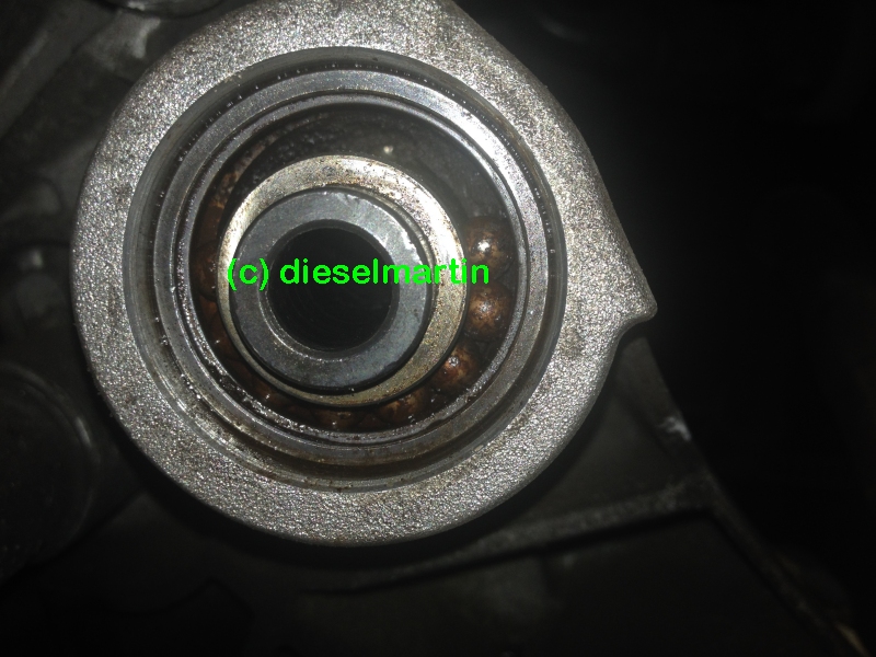

Messaggio26-06-2014, 8:07    Oggetto: Passat 3BG AVB - Rimuovere cuscinetti dal ventilatore Visco Cita
Ciao, come si può vedere, manca qualcosa... alcune palle.
 Defektes Kugellager Viscolüfter
 Dimensione file:  260.48 KB
 Visualizzato:  7397 volte

Messaggio26-06-2014, 21:49    Oggetto: Passat 3BG AVB - Rimuovere cuscinetti dal ventilatore Visco Cita

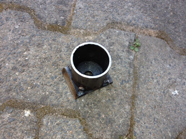

Così
con un tubo autocostruito (diametro interno >40 mm, con un tappo da 5 mm), siamo riusciti a rimuovere il cuscinetto.
EDIT: Misurare prima nel nuovo alloggiamento, per determinare con precisione la profondità necessaria per l'inserto. La nostra era 5 mm troppo corta.
Ritorna a utilizzare le nocciole da 30g o 27g.
Le 30er hanno un diametro esterno di esattamente 40 mm e offrono una migliore pressione, ma c'è il rischio che in seguito si blocchino anche all'interno del telaio.
Pertanto, abbiamo utilizzato la punta da 27 per i 5 mm successivi.

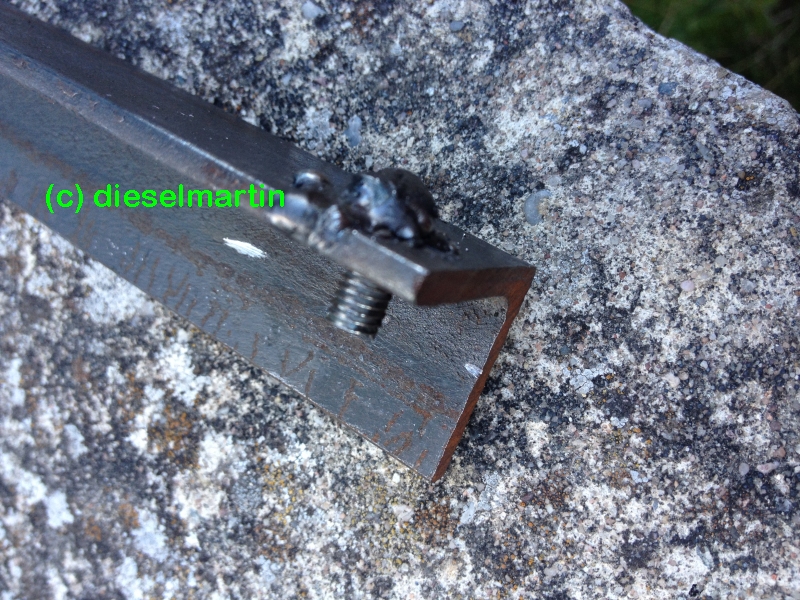

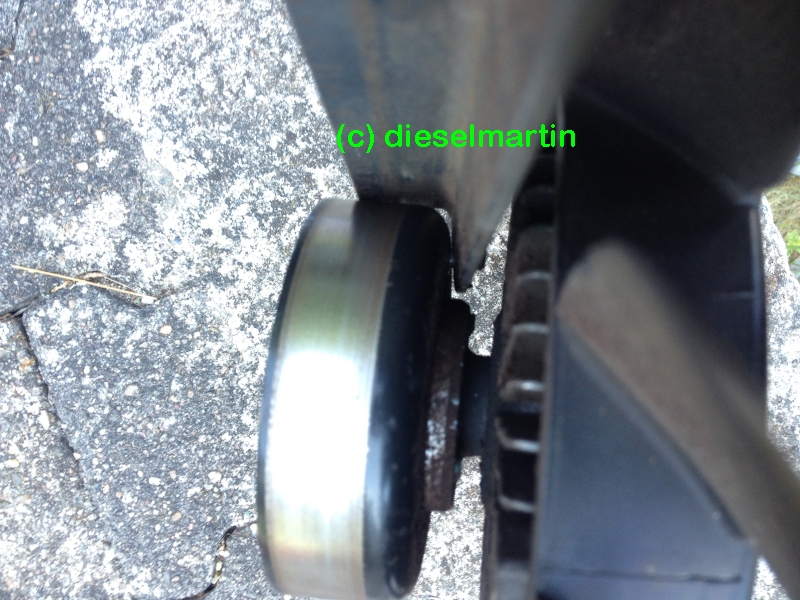

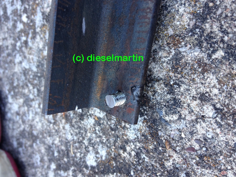

Per poter azionare effettivamente il motore, è necessario ovviamente rimuovere la cinghia e il relativo albero.
Per fare ciò, abbiamo preso un M5 e lo abbiamo fissato su una staffa a L, quindi lo abbiamo tagliato per adattarlo tra il disco e il Visco:
 Dimensione file:  413.52 KB
 Visualizzato:  6688 volte
 Dimensione file:  387.3 KB
 Visualizzato:  6730 volte
 Dimensione file:  371.07 KB
 Visualizzato:  8668 volte
 Dimensione file:  309.82 KB
 Visualizzato:  12486 volte
 Dimensione file:  172.52 KB
 Visualizzato:  6721 volte

Per questo abbiamo messo una M5 su un supporto a forma di 'L'
Es vero, devi ancora imparare a saldare icon_lol.gif icon_wink.gif icon_razz.gif
