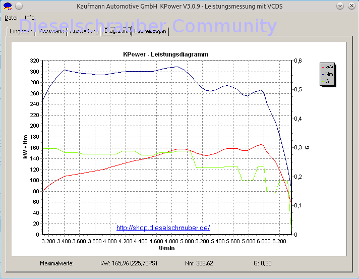

Non riesco a importare i file di log, cosa sto sbagliando?

Innanzitutto, stai sbagliando a nascondere il file di log, che non è possibile allegare direttamente, invece di semplicemente allegarlo al tuo post.
Sembra che tu voglia rivelare sempre meno problemi, anche se è obbligatorio
Se non fosse così, si dovrebbe scrivere in modo contorto per spiegare cose ovvie, e si dovrebbe estorcere a te, con lunghe spiegazioni, ogni minima informazione (il contenuto informativo del tuo post è 1 / il numero di lettere che hai digitato).
Nessuno può giudicare cosa non vada in un caso in cui manca il file di log. icon_rolleyes.gif

Ciao, ecco il mio file.

Ehm,
Come si può effettuare un'analisi delle prestazioni con un carico parziale o addirittura con un funzionamento a vuoto?

Ciao dieselmartin,
Come già detto, sono un principiante, quindi faccio molte domande e commetto errori.
Ho eseguito la misurazione come previsto, forse ho commesso un errore.
Sbagliato.
Innanzitutto, grazie mille per la tua risposta così rapida.
Sarei felice di ripetere la prova.
Ciao Peter.

Ciao Peter,
Nel caso del suo veicolo, sarebbe stato sufficiente (e sarebbe stato meglio, dato che si ottengono più dati per unità di tempo) registrare solo il blocco di dati numero 5 nel gruppo A (la prima riga di selezione tra i blocchi di dati).
Ho allegato il file CSV modificato. Puoi importarlo in KPower e dovrai solo inserire correttamente il peso del veicolo.
Le future versioni di KPower modificheranno il processo di selezione delle colonne di dati e, soprattutto, grazie al sistema di diagnostica appropriato, non richiederanno più importazioni di dati.
 KPower Leistungsdiagramm für 1380kg, leider mit wenig Messwerten.
 Dimensione file:  26.64 KB
 Visualizzato:  1098 volte
Test.CSV
 Korrigierte Logdatei.
Scarica
 Nome file:  Test.CSV
 Dimensione file:  2.23 KB
 Scaricato:  315 volte
Tradotto il 19-09-2026, 18:34.

Ciao Rainer, grazie mille per la tua risposta rapida e per la tua ottima soluzione.
Problemi.
Dopo la prova su strada in autostrada, funziona di nuovo come dovrebbe.
Vediamo quanto dura.
Ciao Peter.

Ciao Rainer, ho seguito il tuo consiglio e ha funzionato.
Ecco il risultato.
