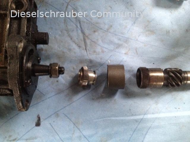

Normalmente, le pompe venivano azionate tramite un manicotto di collegamento.
Ho installato e regolato un sistema di iniezione elettronica (PES) molti anni fa durante il mio esame di qualifica professionale.
Posiziona il motore nella posizione di riferimento del punto morto superiore (PMS), allo stesso modo della pompa (approssimativamente, fortunatamente ha un coperchio laterale da cui si può vedere la sua posizione). Inserisci la pompa, fissala con una vite/bullone e gonfiala manualmente con la pompa a mano.
Quindi, si ruota il motore di circa mezzo giro contro la sua direzione di rotazione (all'indietro), si pompa leggermente con la pompa manuale e poi lo si fa girare nella direzione di rotazione fino a quando non si raggiunge il segno di inizio della pompata (che precede il segno del punto morto superiore). A questo punto, il livello del carburante dovrebbe aumentare all'uscita ad alta pressione del primo cilindro.
Se regolando prima, ruotare la pompa nella direzione di marcia; se regolando dopo, ruotarla in senso contrario. Se non si riesce a ottenere la regolazione desiderata con l'intervallo disponibile, è necessario rimuovere nuovamente la pompa e spostare il manicotto o l'albero della pompa di un dente.
