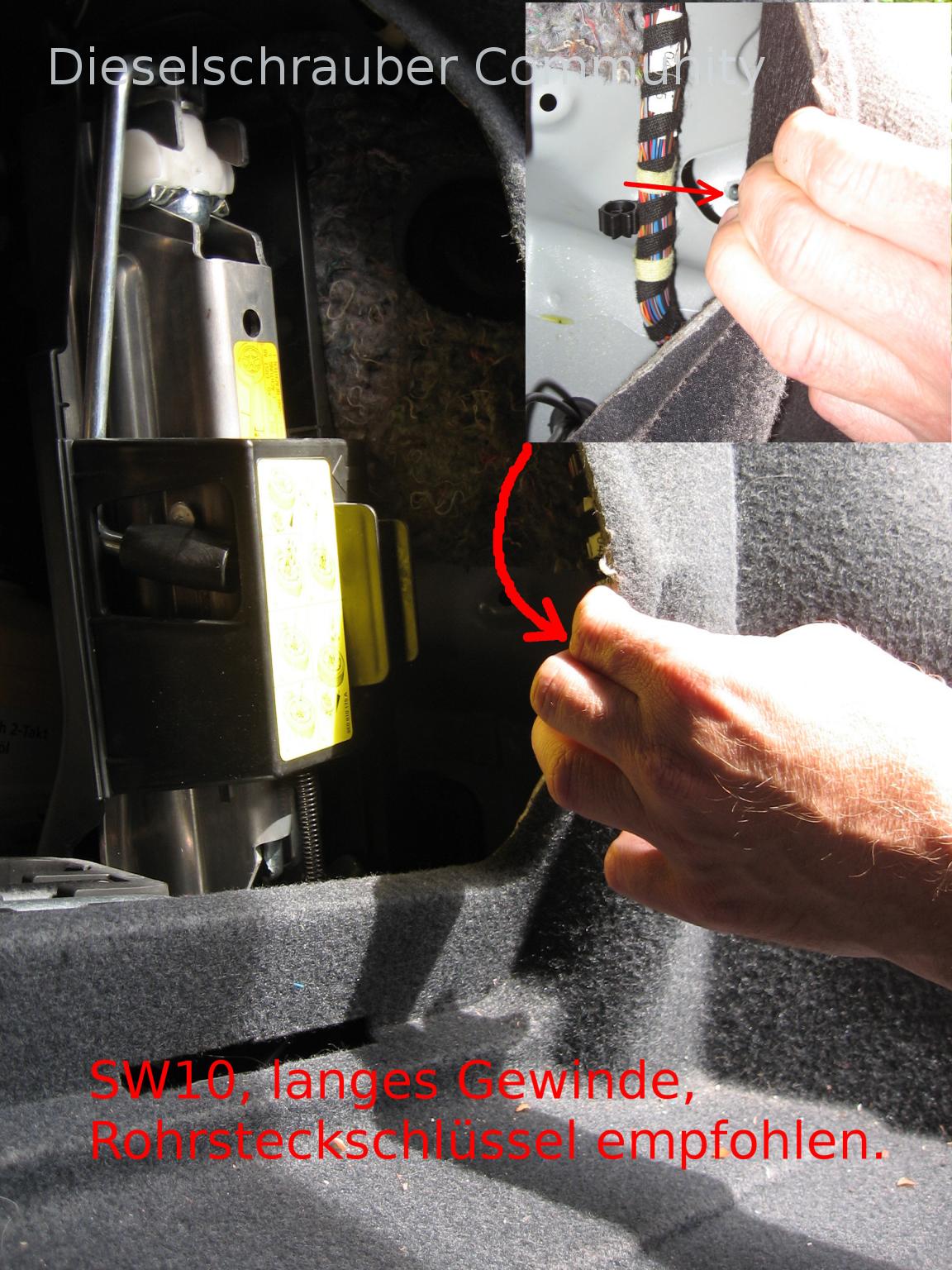

- Allentare le due viti interne SW10 situate nei cassoni, verso la parte interna del rivestimento. Per fare ciò, è necessario tirare delicatamente il rivestimento verso l'interno. È necessaria una chiave a bussola specifica o simile, poiché la filettatura M6 è molto lunga (troppo lunga per la maggior parte delle bussole).
 Verkleidung muss nach innen gezogen werden um an die Befestigungsschraube zu gelangen.
 Dimensione file:  1.19 MB
 Visualizzato:  24955 volte

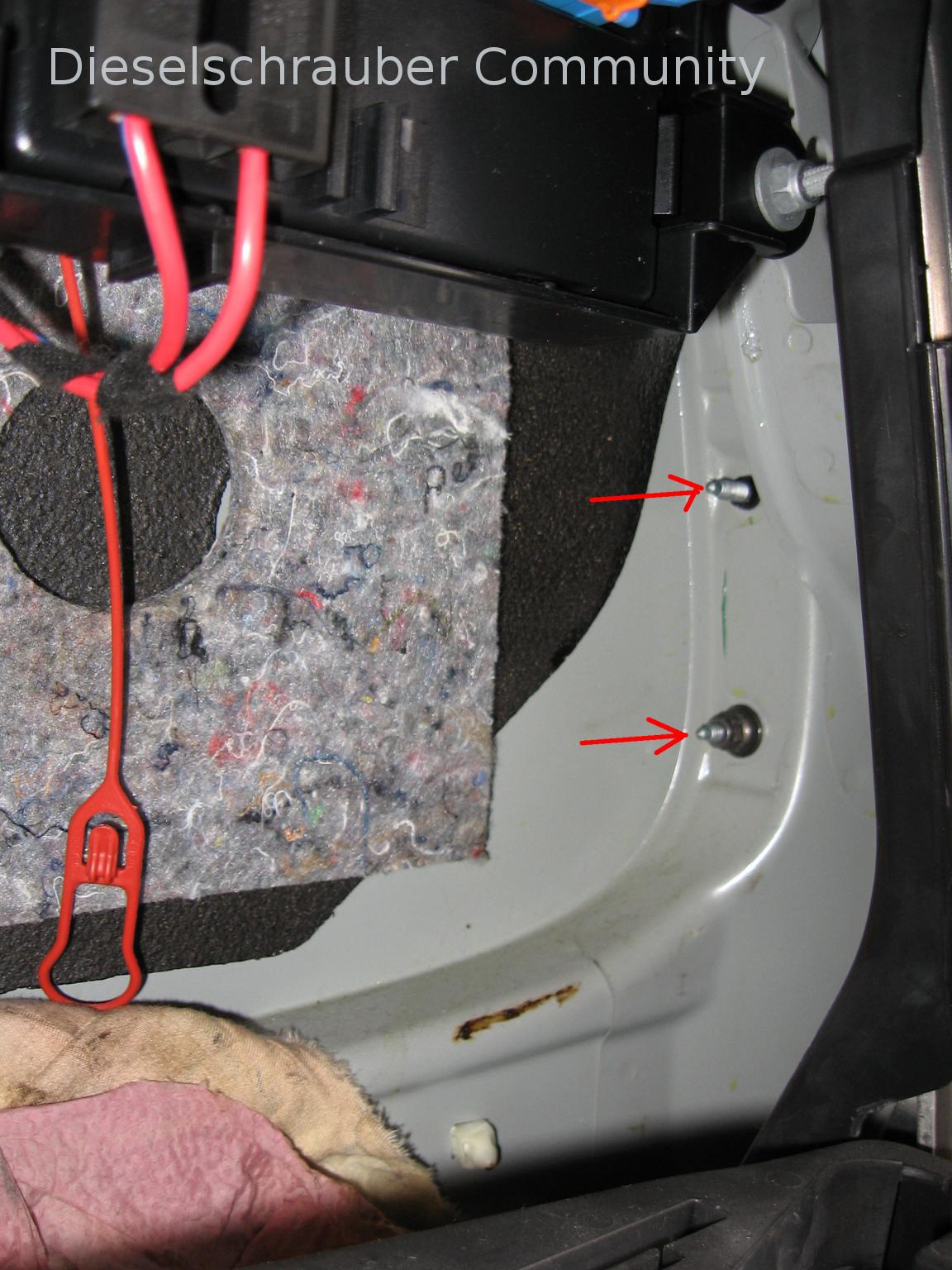

 Die Seitenverkleidungen im Kofferraum abnehmen, aussen am Rand sind 2 SW10 Befestigungen für die Heckstossstange.
 Dimensione file:  1.07 MB
 Visualizzato:  38959 volte

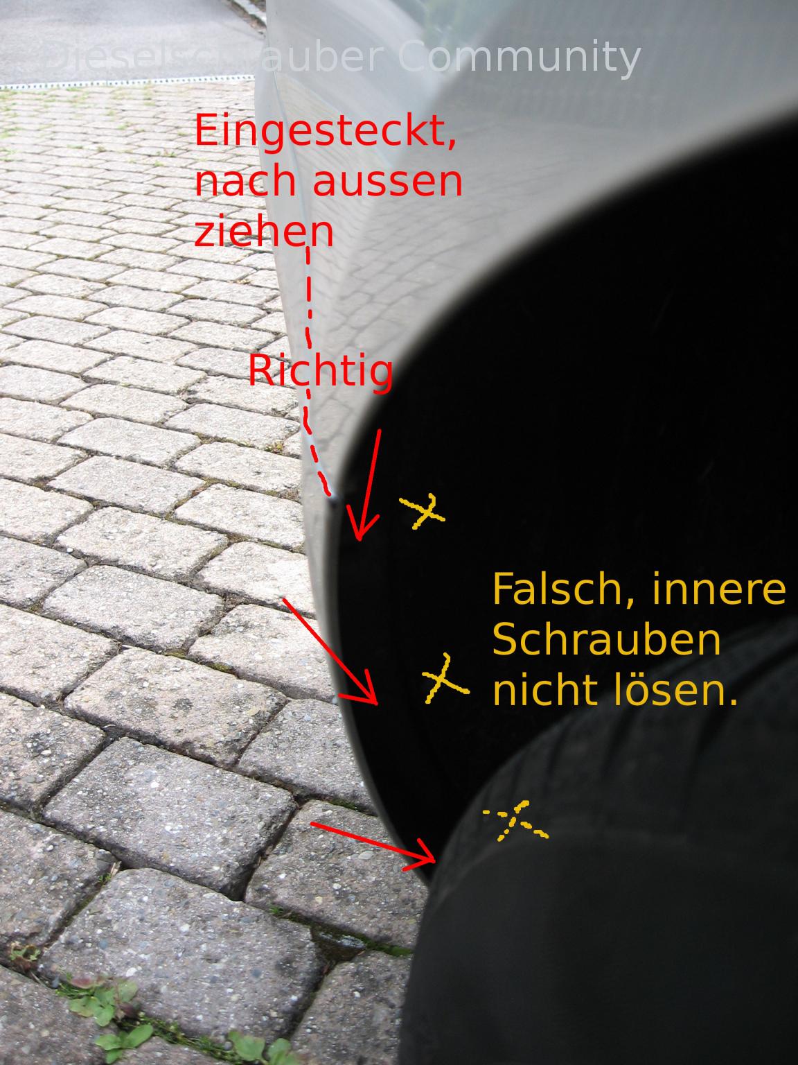

 Torxschrauben im Radkasten lösen. Die Heckstosstange ist oben seitlich nur eingesteckt, am oberen Ende im Radkasten greifen und nach außen ziehen.
 Dimensione file:  1.11 MB

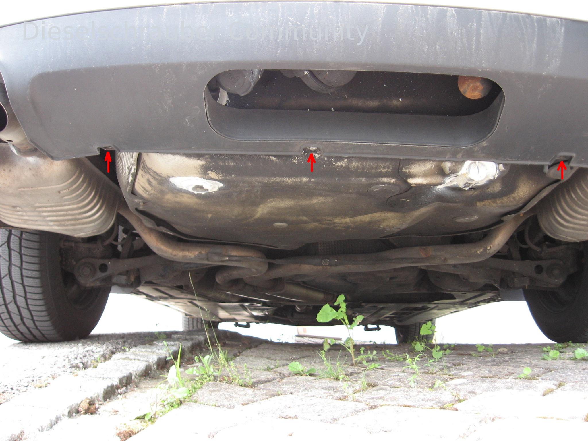

 Torxschrauben Befestigung der Heckstossstange am A6 4F Limousine unten.
 Dimensione file:  1 MB
