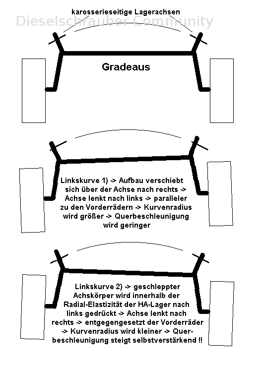

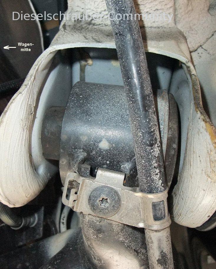

Ho riflettuto ancora una volta sul comportamento di autosterzo della mia auto... vedi gli allegati.
Il cuscinetto non ha molto spazio per movimenti laterali che tendono a spostare il carico verso l'interno, poiché le superfici esterne del cuscinetto sono già quasi a contatto con i supporti esterni anche senza forze laterali.
2. In curva, oltre al movimento laterale stabilizzante, l'asse posteriore può ruotare anche in un'altra direzione: precisamente verso il centro della curva, a causa del fatto che i supporti in gomma sono elasticamente radiali. Questa variazione di traiettoria si somma all'angolo di sterzata delle ruote anteriori, ovvero la parte posteriore diventa più agile o tende al sovrasterzo, il che implica fondamentalmente una tendenza all'oscillazione.
Poiché la deformazione radiale dei cuscinetti posteriori non è limitata da un arresto rigido, ritengo che lo spazio di movimento per il comportamento di sovrasterzo = instabilità direzionale sia maggiore e quindi prevarrà sul comportamento di sottosterzo del sistema posteriore.
Forse i fianchi alti e morbidi dei miei pneumatici da 50 potrebbero generare abbastanza spazio laterale per consentire alle oscillazioni laterali di amplificarsi... ?

Un altro test con le gomme da 205/50R16: seguendo il consiglio di Bertil, ho aumentato la pressione delle gomme. Prima erano a 2,5 bar, ora sono a 3,2 bar (il limite massimo è 3,5 bar).
Ed effettivamente, la tendenza al rollio nelle curve di test è praticamente scomparsa. La Polo risulta ancora un po' più morbida rispetto all'utilizzo degli pneumatici 215/35R18, ma così posso guidarla anche a velocità elevate senza avere una sensazione sgradevole.
Grazie @ Bertil per il consiglio icon_smile.gif.
La possibilità di sostituire i cuscinetti posteriori con modelli che non permettono la sterzata è comunque ancora in fase di valutazione.
Tradotto il 30-07-2026, 18:52.
