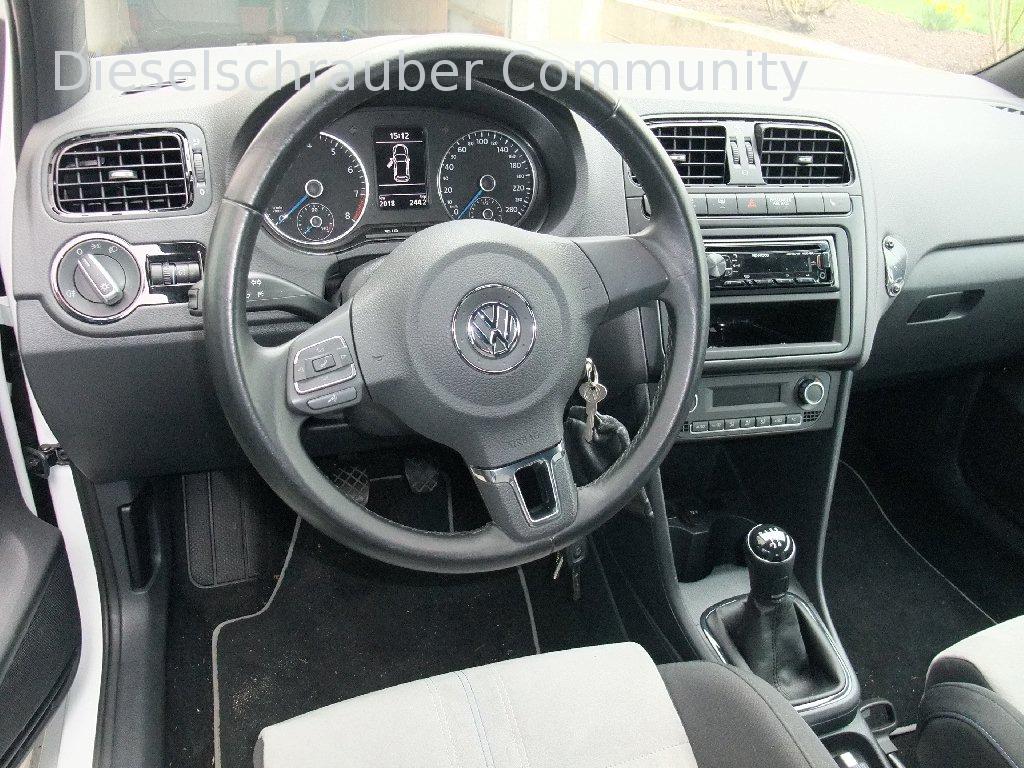

Sembra che il modello MFA+ sia simile a quello mostrato nell'immagine. Si tratta del motore utilizzato nella Polo, mentre la Rapid ha lo stesso tipo di motore (con alcune differenze, come una scala del tachimetro più corta e indicatori bianchi...).
Se il percorso per l'installazione del sistema di navigazione nel Polo passa obbligatoriamente attraverso l'RNS315, allora dovrebbe rimanere installato? Perché a lungo termine preferirei utilizzare il sistema radio più piccolo mostrato nell'immagine.
