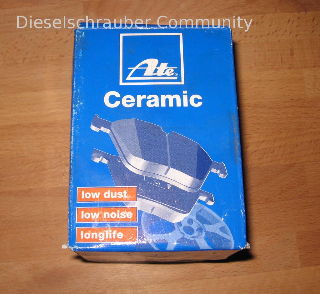

Alcuni tempo fa, su un'A6 4F, sono stati montati nuovi dischi freno originali, insieme alle pastiglie freno Ate Ceramic.
Questi pubblicizzano con:
- Poco sporco derivante dalle pastiglie dei freni.
- Basso livello di rumore (silenzioso).
- a lunga durata.
Questi tipi di pastiglie freno sono stati installati perché i cerchi in alluminio si sporcavano molto rapidamente a causa della polvere dei freni.
Dopo aver percorso 20.000 km, si possono trarre le seguenti conclusioni: alcune delle promesse pubblicitarie sono state mantenute. I cerchi sono rimasti davvero molto puliti e l'usura delle pastiglie dei freni è molto bassa. Questo si traduce anche in un'elevata durata delle pastiglie.
Purtroppo, le pastiglie freno sono un po' troppo dure per i dischi freno installati: invece di consumare le pastiglie, sembra che si stiano consumando maggiormente i dischi. Purtroppo, si sono formate delle "rigature", quindi la dicitura "bassa rumorosità" non è accurata: durante una frenata più intensa, i freni emettono un rumore di sfregamento.
Chi desidera ridurre al minimo la quantità di sporco prodotto, può provare questo tipo di pastiglie freno, ma dovrà tener conto di un maggiore usura dei dischi freno, a seconda del modello.
Personalmente, nonostante i vantaggi, non intendo più utilizzare questi sistemi sui dischi freno anteriori.
In alcuni veicoli (ad esempio, Audi A3 8P), i freni posteriori tendono a corrodersi se il freno di stazionamento non viene utilizzato frequentemente. La ruggine, a un certo punto, erode le pastiglie dei freni, che diventano più morbide, e questo compromette la loro efficacia. Per questi veicoli, potrei suggerire di provare le pastiglie freno Ate Ceramic sull'asse posteriore.
Sarei interessato a sapere se qualcuno del forum utilizza questi prodotti, con quali risultati e con quali dischi freno. icon_question.gif

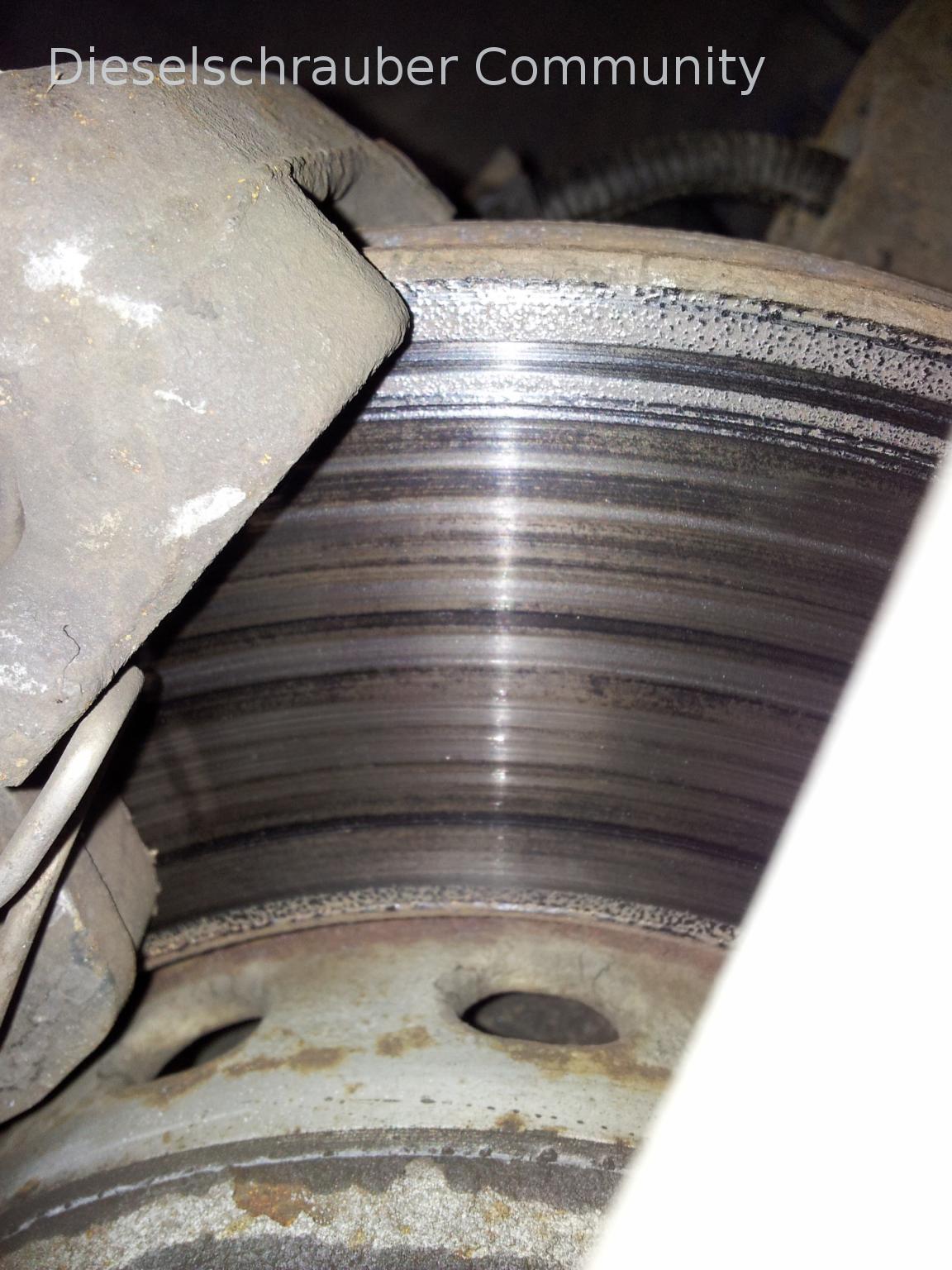

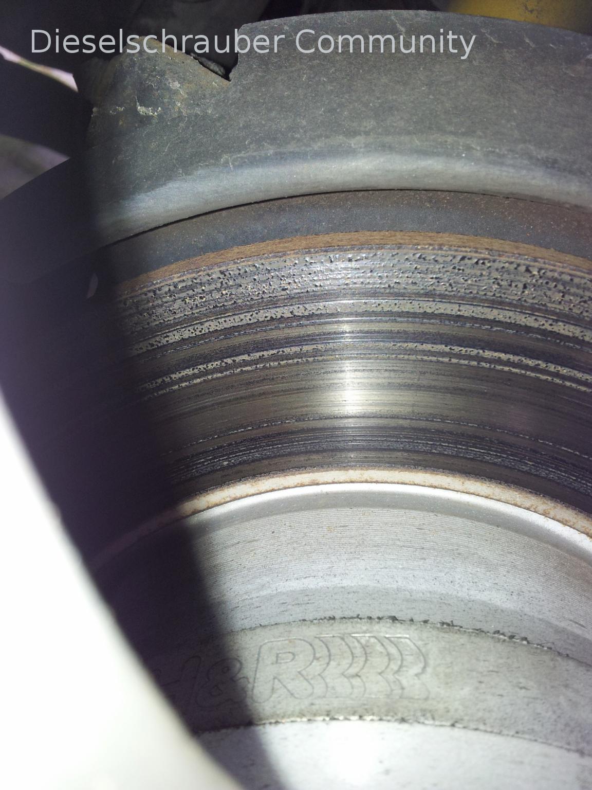

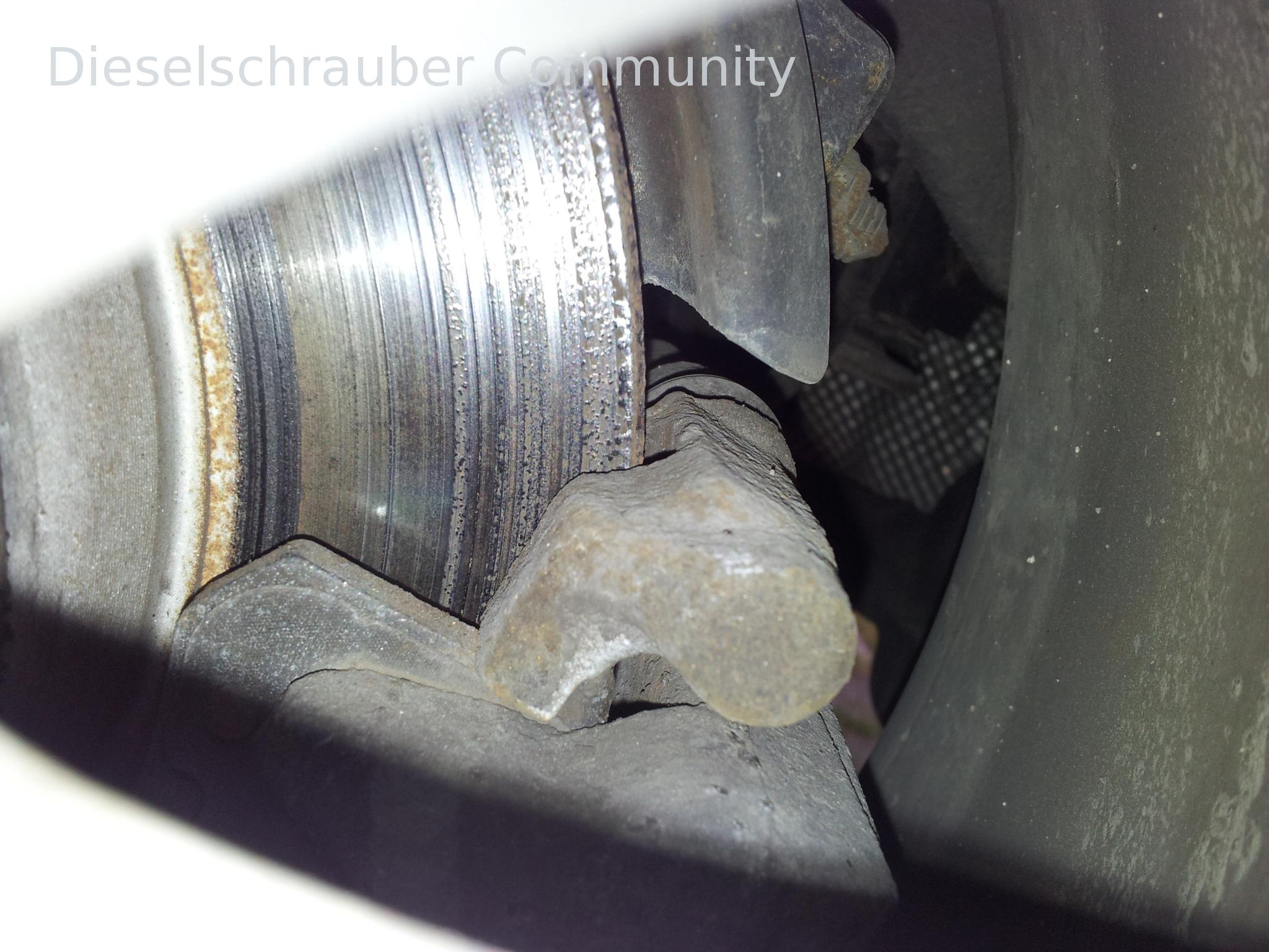

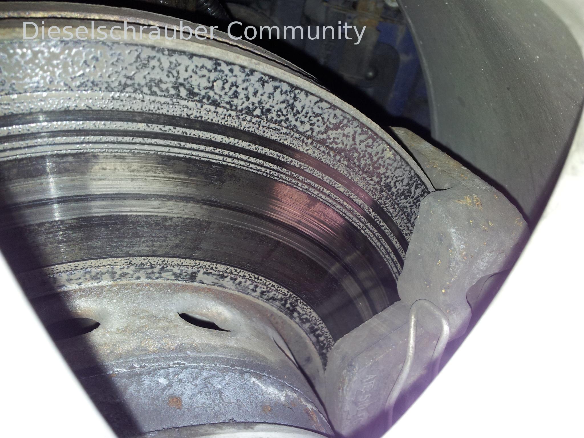

Ho provato le pastiglie freno in ceramica già nel 2012.
Ho sostituito le pastiglie dei freni anteriori della nostra A4 B5 con dischi ATE nuovi e, posteriormente, sulla nostra A4 B7, ho montato dischi ATE nuovi.
All'inizio, la potenza frenante era simile all'originale, circa 400 km, ma questa si è deteriorata rapidamente.
Sulla B5, in particolare, la differenza era chiaramente percepibile, dato che i freni anteriori erano dotati di dischi in ceramica (la distanza di frenata poteva raggiungere anche oltre i 200 metri in caso di frenate brusche).
Nel caso del B7, questo non era così evidente, poiché le pastiglie dei freni erano state installate solo sul retro.
I dischi hanno sviluppato una forte ruggine e si è formata una sorta di pellicola sulla superficie, che ha ridotto notevolmente l'efficacia della frenata.
Ho presentato i dischi e le pastiglie dei freni a Conti/Ate per la garanzia dopo circa 3.000 km.
Tutto mi è stato sostituito senza problemi. Mi hanno anche pagato le ore di lavoro necessarie per sostituire nuovamente il pezzo.
Ho deciso di tornare ai vecchi e collaudati dischi freno ATE.
Da allora, svolgono il loro lavoro senza problemi.

Messaggio06-03-2016, 18:17    Oggetto: ATE Ceramic: Recensioni e opinioni Cita
Ciao, in qualche modo, l'immagine dei dischi di Bolzer mi sembra più adatta a un freno leggermente sottodimensionato, piuttosto che all'affermazione di Rainer riguardo alla maggiore usura dei dischi.
Dovrebbero essere, in realtà, impeccabili. Se fossero stati puliti a fondo, non avrebbero attirato l'attenzione.
Anche la ceramica EBC Green Stuff, con cui il motociclista, come scrisse all'epoca, aveva avuto ottime esperienze (poco sporco dei freni e usura, elevata resistenza termica), rientra in questa categoria.
Probabilmente, in questo caso, i vetri diventano blu.

Bolzer
Iscritto il: 28/04/2004
Messaggi: 137
Karma: +14 / -0   Grazie, mi piace!
Messaggio06-03-2016, 18:42    Oggetto: ATE Ceramic: Recensioni e opinioni Cita
Come persona che tende a rallentare, in realtà non mi considero tale. icon_biggrin.gif
Ogni giorno percorro 80 km per andare al lavoro, e in quelle condizioni, i freni vengono utilizzati frequentemente.
Questa vibrazione nel disco freno non si è mai verificata prima e non si è più verificata dopo aver sostituito le pastiglie con quelle in ceramica.
Dato che il problema si è manifestato contemporaneamente su due veicoli e solo sugli assi con le pastiglie freno in ceramica, posso attribuirlo con una certa sicurezza alle pastiglie stesse.
Ho avuto però delle prime manifestazioni molto precoci.
Poco dopo il suo lancio nel 2012. Forse, nel frattempo, è stata modificata la composizione del materiale di rivestimento. Ma è solo una mia supposizione.
Saluti.
Bolzer.

Messaggio06-03-2016, 18:49    Oggetto: ATE Ceramic: Recensioni e opinioni Cita
dann kann ich mir nur Belag Materialauftrag vorstellen, der dann an rostet. Strano.
Pensavo che le pastiglie dei freni troppo dure tendessero a corrodere le aree arrugginite insieme al disco. Se questo è il risultato, allora si può tranquillamente dimenticare le pastiglie.
modifica: ho controllato, e ATE scrive a riguardo:
Domanda: L'utilizzo dei freni ATE Ceramic influisce sulla durata dei dischi freno?
Certo, ecco la traduzione:
"Antwort:" diventa "Risposta:".
Grazie all'utilizzo della tecnologia ATE Ceramic, dopo un breve periodo di rodaggio, si forma sulla superficie del disco freno un "film di trasferimento" di colore blu-grigio, composto da carburi estremamente duri e resistenti all'usura. In pratica, la frenata del freno non avviene più direttamente sul disco freno, ma su questo film di trasferimento. In questo modo, l'usura del disco freno viene notevolmente ridotta.
Gruß, der Teileklaus

Messaggio06-03-2016, 20:09    Oggetto: ATE Ceramic: Recensioni e opinioni Cita
Come funziona effettivamente la frenata in queste condizioni? E considerando questo strato di sporco sui dischi, mi aspetto anche che ci sia un certo rumore.
