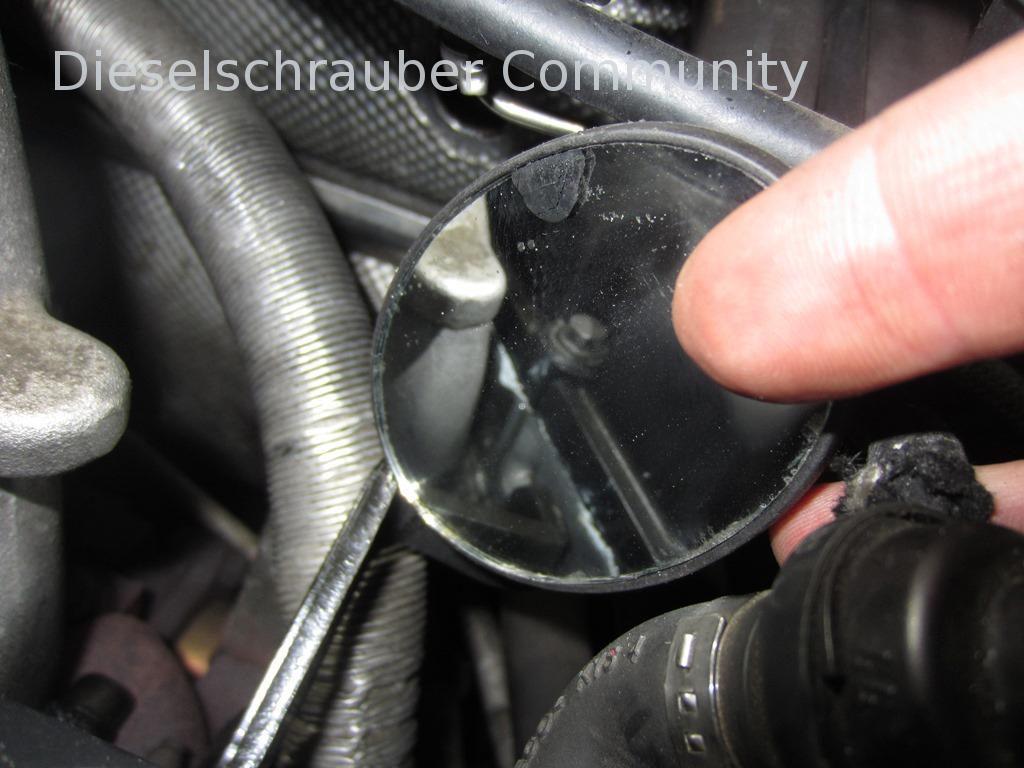

Messaggio08-10-2015, 8:27    Oggetto: Coperchio del cilindro testa motore con perdita AMF Cita
Sto avendo problemi di perdite d'olio nella guarnizione della testata.
Ho sostituito la guarnizione (Elring), l'ho montata a secco, ma continuava a perdere.
Poi ho applicato della pasta sigillante (grigia, marca Dirko), ma continua a fuoriuscire liquido nella zona delle viti sul retro.
Qualcuno ha un consiglio da darmi? Poca densità?
La cappa stessa è già stata sostituita con una usata.
Saluti.
Adrian.

Messaggio08-10-2015, 10:30    Oggetto: Coperchio del cilindro testa motore con perdita AMF Cita
O la cappa o il VDD sono anch'essi difettosi, oppure ci sono stati errori durante il montaggio.
Normalmente, si utilizza la pasta sigillante solo nelle giunzioni dei cuscinetti NW.
Potrebbe esserci una perdita in un'altra parte del coperchio; in questo caso, l'olio scorrerebbe come un rigagnolo verso il punto più basso, da dove gocciolerebbe.
Allora... Togliere il coperchio e controllare.

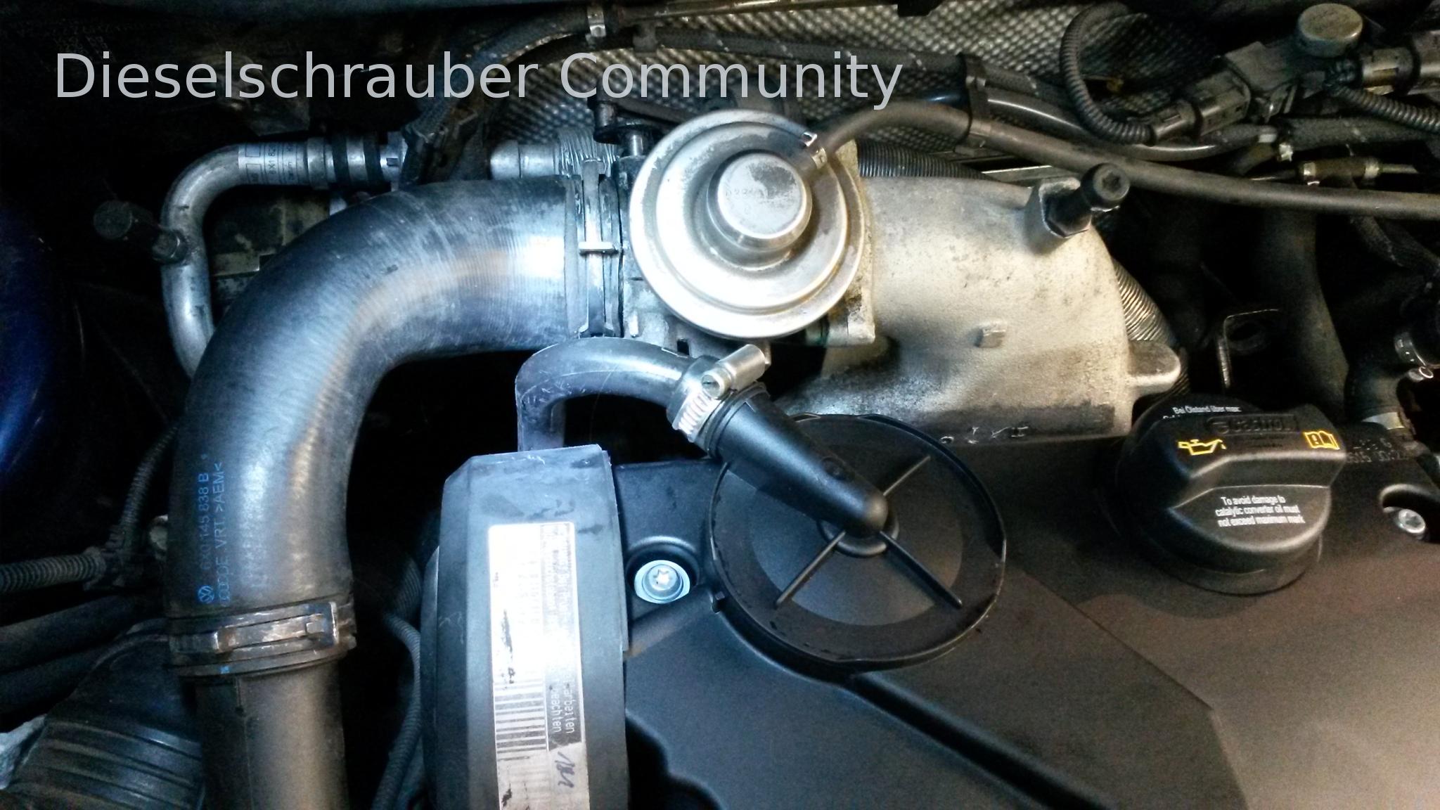

Messaggio29-10-2015, 21:31    Oggetto: Coperchio del cilindro testa motore con perdita AMF Cita
Questo era il secondo tentativo con due cappe usate: quindi, sono andata icon_biggrin.gif e ne ho comprate di nuove. Spero che ora sia a tenuta stagna.
Ma c'è un nuovo problema: il raccordo di spurgo ha un angolo diverso, e si poteva montare il tubo di spurgo solo sotto tensione. È possibile ruotare il raccordo? Non voglio sprecarne una parte, altrimenti quei 122 euro spariranno in fretta...
vecchia copertura per centralina: 045 103 469 C
Nuovo 045 103 469 G
Cordiali saluti.
Adrian.
P.S. il guadagno è arrivato oggi icon_smile.gif Grazie!

Messaggio29-10-2015, 21:47    Oggetto: Coperchio del cilindro testa motore con perdita AMF Cita
Si può girare la calza?
Non credo.

Messaggio29-10-2015, 23:00    Oggetto: Coperchio del cilindro testa motore con perdita AMF Cita
Certo che no.

Messaggio29-10-2015, 23:02    Oggetto: Coperchio del cilindro testa motore con perdita AMF Cita
In alternativa, riscaldare delicatamente il tubo in plastica rigida con un asciugacapelli, che assumerà da solo una forma più rilassata. icon_idea.gif
